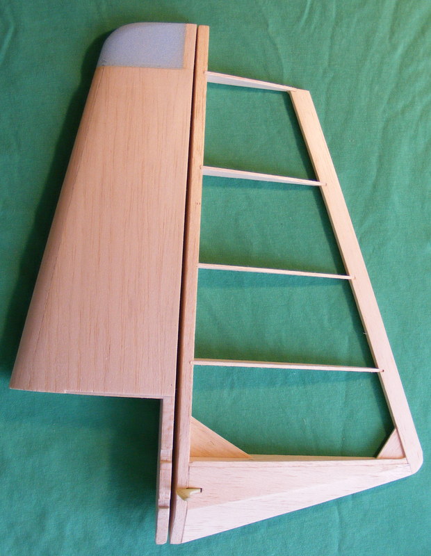

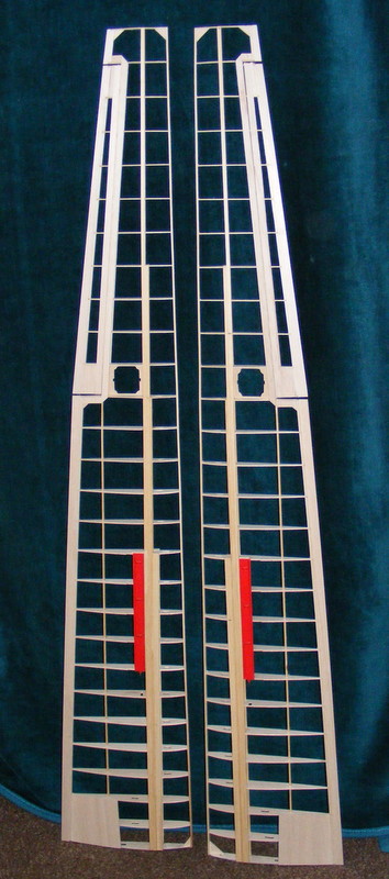

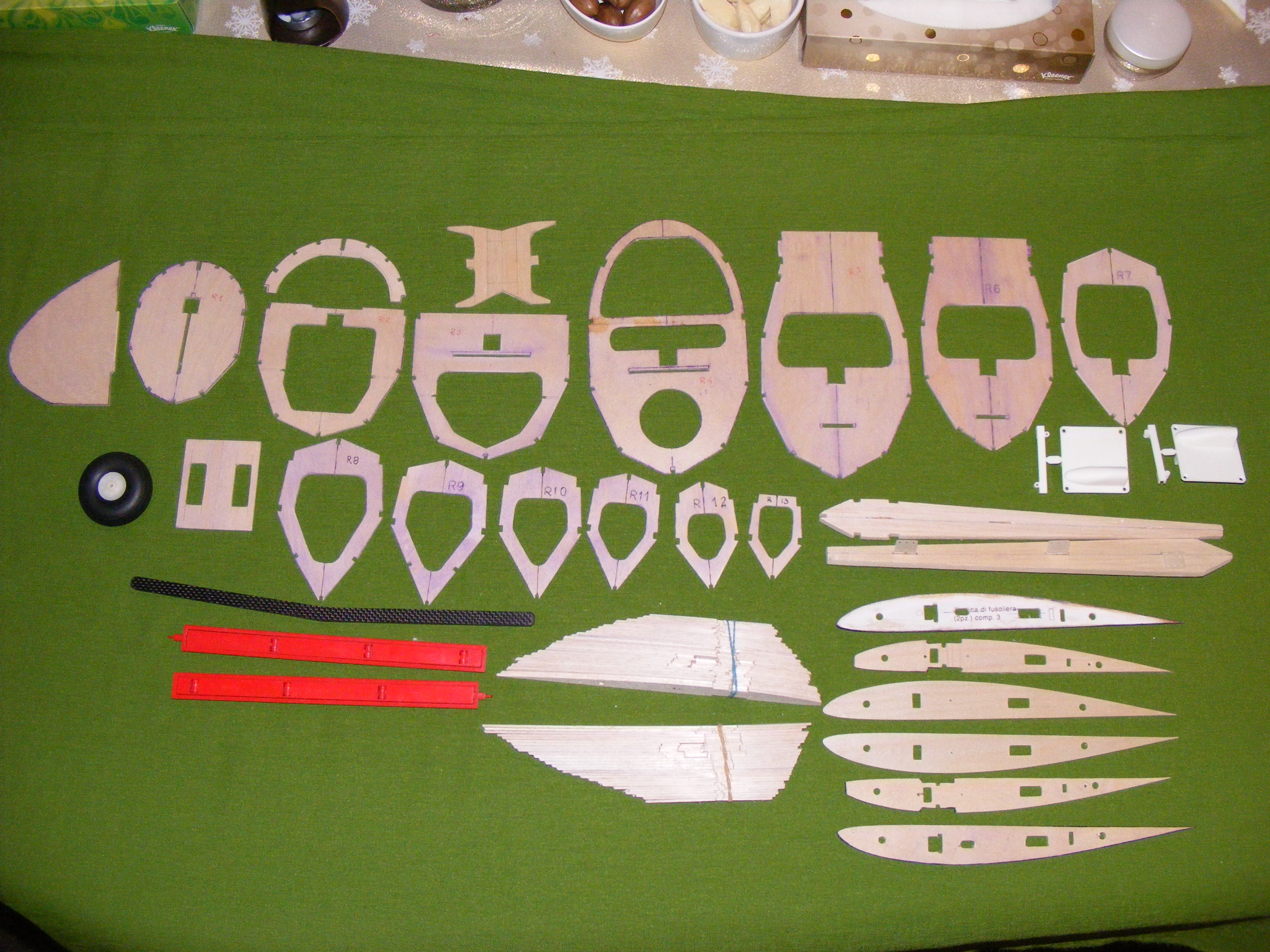

Relację z budowy tego modelu prowadzę na sąsiednich forach modelarskich.
Postanowiłem zamieścić i tutaj. Model obecnie jest w stanie surowym. Wymaga jeszcze wiele pracy i wykończenia.
Krótka fotograficzna relacja bez komentarza:
DSCF2548.JPG [ 1.52 MiB | Przeglądany 23496 razy ]
DSCF2555.JPG [ 1.53 MiB | Przeglądany 23496 razy ]
DSCF2553.JPG [ 1.45 MiB | Przeglądany 23496 razy ]
DSCF2569.JPG [ 68.29 KiB | Przeglądany 23496 razy ]
DSCF2568.JPG [ 114.81 KiB | Przeglądany 23496 razy ]
DSCF2571.JPG [ 102.06 KiB | Przeglądany 23496 razy ]
DSCF2590.JPG [ 1.45 MiB | Przeglądany 23496 razy ]
Dalej będę dodawał kolejne wpisy w trakcie budowy.

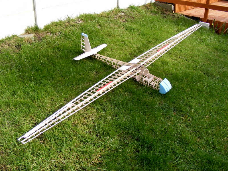

Autor:  JarekF [ 2 mar 2016, o 14:18 ]
Tytuł:  Re: SCHLEICHER KA-8B
Wklejenie rozpórek bardzo pomogło. Kadłub jest sztywny jakby był zrobiony z jednego kawałka drewna:
DSCF2600-001.JPG [ 124.41 KiB | Przeglądany 23295 razy ]
Model w całości. Na razie tylko poskładany ;)
DSCF2596-001.JPG [ 142.86 KiB | Przeglądany 23295 razy ]
DSCF2597-001.JPG [ 142.94 KiB | Przeglądany 23295 razy ]
Pozostał kinok do wyszlifowania. Robi się też kabinka.
