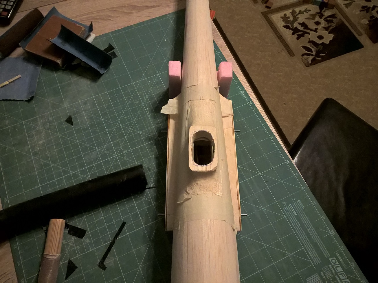

Autor:  mgr [ 1 sty 2017, o 18:14 ]
Tytuł:  Re: SZD-50-3 Puchacz
Próbuję zrobić ramkę kabiny, jako baza sklejka 0.8, lamelowana z dwóch kawałków.
WP_20170101_17_08_10_Pro.jpg [ 461.32 KiB | Przeglądany 3289 razy ]
