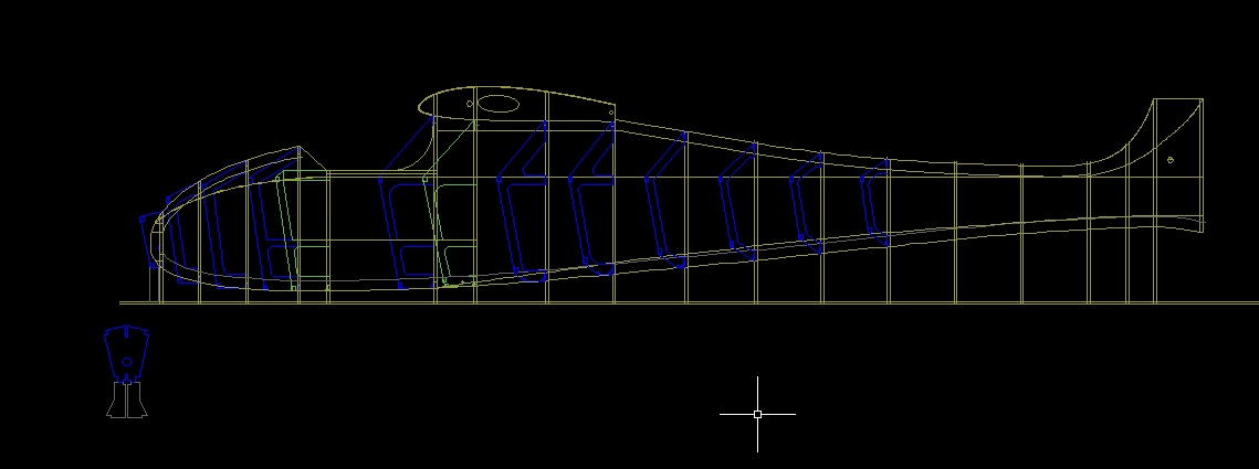

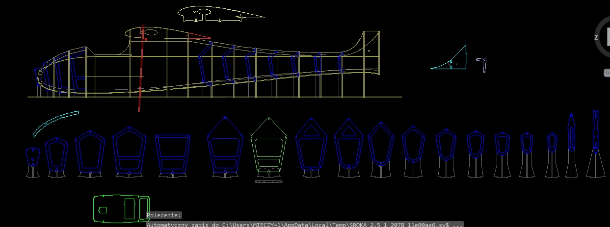

Zamknąłem wątek Sroki w dziale "easy", nie będzie kontynuowana. Postanowiłem narysować a w finale zbudować model Sroki nieco większy, w skali 1:5. Nie ukrywam, że moja decyzja spowodowana była moimi doświadczeniami i odczuciami przy budowie Skauta ;) , bardzo mi odpowiada budowanie "mebli" a jak jeszcze jest nadzieja, że mogą polecieć, no decyzja wydaje mi się jedyna.
Kilka tygodni temu udało mi się zdobyć "dokumentację", oryginalną, hmmm, może trochę na wyrost powiedziane, ale z wymiarami i opisane. Nie pytajcie mnie skąd, nie mogę nic więcej powiedzieć, pokazać, musicie uwierzyć mi "na słowo" :lol: . Kilka tygodni siedziałem przy komputerze, porównywałem dostępne rysunki. Są różnice. Ogólnie to co mam to rysunki prototypu, wygląd Sroki /kadłub/ zmieniał się wraz z kolejnymi seriami produkcyjnymi, remontami i naprawami. Sam nie wiem, ale chyba udało mi się jakoś znaleźć kompromis "wizerunkowy". Zasadniczo różnice występują w przedniej części kadłuba. Tak czy inaczej po długiej weryfikacji zdjęć, rysunków, relacji TomkaW na naszym forum, przyjąłem do realizacji widoczny poniżej obrys kadłuba. Wręgi w kadłubie są tak samo rozmieszczone jak w oryginale, podobnie z żeberkami płata.
Muszę jeszcze napisać o jednym. Otóż nawiązałem kontakt z kolegą modelarzem, który aktualnie buduje model Sroki w skali 1:3,5. Jest encyklopedią wiedzy na temat tego szybowca. Wiele razy rozmawialiśmy na temat tego projektu, wiele rzeczy mi podpowiedział.
Model w skali 1:5, czyli ok 230 cm rozpiętości, profil MS3-13 retro. Bardzo powiększony statecznik poziomy, prawie dwukrotnie. Po powiększeniu wsp A wynosi 0,43. Konstrukcja modelu tradycyjna. Oczywiście zaczep do holowania. Pragnę wykonać go w barwach materiałów z jakich został zbudowany.
Tyle wstępu. Szybowiec się rysuje. Mam nadzieję, że będzie dostępny w formie formatek. Aktualnie ślęczę nad kadłubem, płaty zasadniczo są zrobione. Nie ruszone usterzenia. Postaram się aktualizować wątek regularnie. Chciałbym wyjść z gotowym modelem na lotnisko jeszcze przed wakacjami. Zobaczymy ;) .

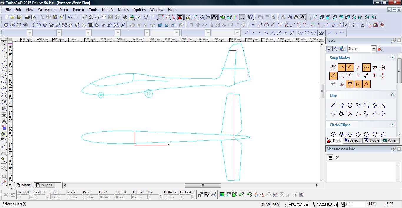

Super :) . Jeżeli chcesz mieć "wkład" w ten projekt to powinieneś już, moim zdaniem, zasiadać do ulepienia "felków" do modelu Sroki. Takich ok 34-36 cm wzrostu :lol: . Dwa na pewno ;) :lol: .

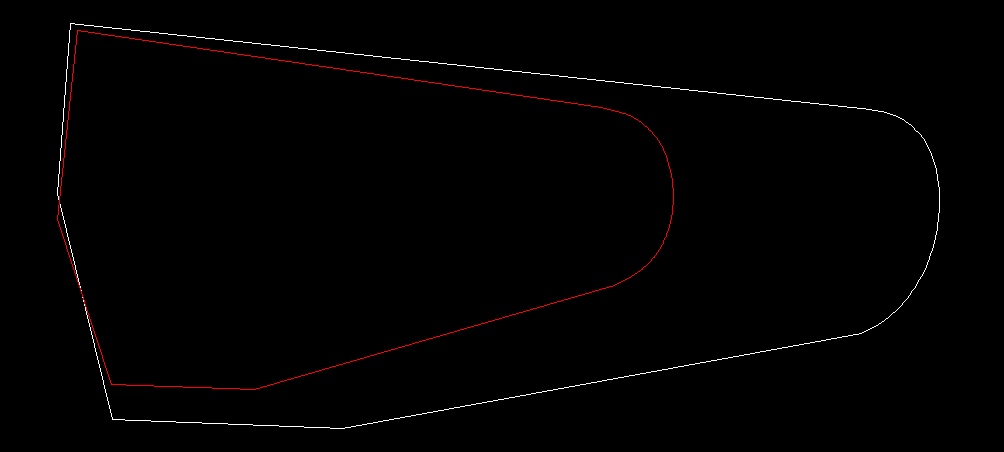

Statecznik poziomy. Wspominałem, że dość mocno został powiększony ;) . Niżej na zrzucie pokazałem różnicę, czerwony obrys oryginalny :( . Musiałem rozprawić się z poziomym aby dokończyć kadłub. Przy okazji policzyłem S.C dla modelu. Wyszło w 69 mm od k.n, uspokoiła mnie ta wartość :P , można powiedzieć , że w 1/4 cięciwy, czyli spoko.

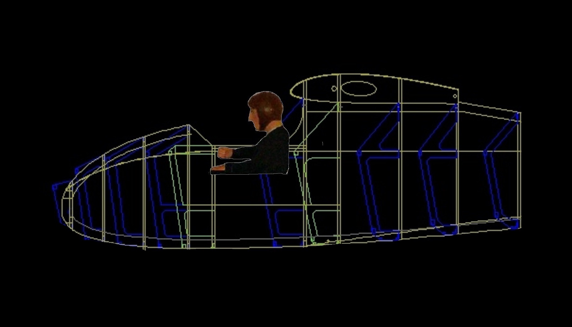

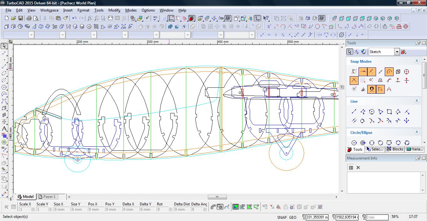

Model szybowca, a właściwie jego projekt nabiera tempa. Zasadniczo uporałem się z wręgami kadłuba. W oryginale 18 i w modelu też :lol: . Muszę jeszcze przemyśleć piramidkę, wymyślić coś żeby spiąć płaty, ale spoko, dam radę ;) . Półka w kabinie z otworami pod serwa: SW i SK hs81/82 lub podobne, wyczep /z HK/ SG92R. To dla zainteresowanych ;) . Dla zainteresowanych również info: większość elementów z blachy /mocowanie płozy, okucia zastrzałów itp/ będę zlecał firmie z waterjetem, mordka będzie laminowana / przewiduję w niej balast dodatkowy/ na kopycie, podobnie tuleje mocowania statecznika poziomego - mają być toczone z mosiądzu. Oczywiście części drewniane cięte na laserze. Zapewniam komplet znaków i emblematów na model. Numer rej na życzenie. Wycięte z foli reklamowej na ploterze.
W stosownym czasie przedstawię listę potrzebnych materiałów, części, potrzebnych do budowy modelu.
CDN....

milo - na szkicu podaj wymiary kabinki.
Dam znać co i jak, trochę później.

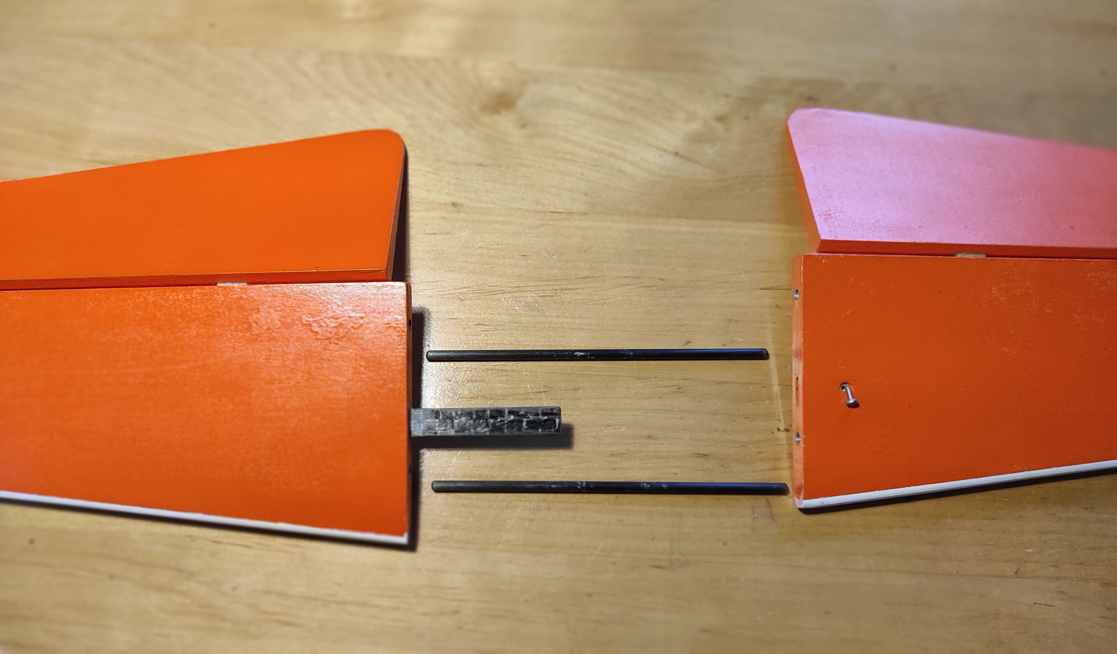

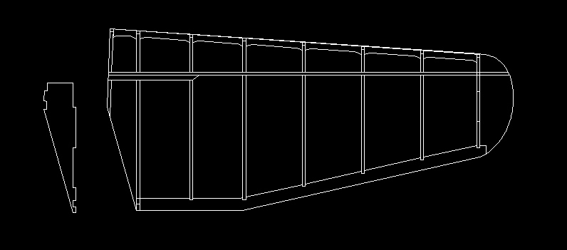

Mam pierwszy element szybowca dokończony. Statecznik poziomy. Poniżej zrzut z ekranu jak będzie wyglądał. Konstrukcja: dźwigar będzie z balsosklejki 3 mm z wpustami na żebra, po sklejeniu o odcięciu stopek należy przykleić listwy sosnowe 3x1. Natarcie z balsosklejki z wpustami, spływ z balsy 3 mm. Żebra ze balsy 3 mm podobnie jak spływ. Cały czas zastanawiam się na mocowaniem płatów, tzn, jak zablokować żeby się nie wysuwały. Aktualnie kombinuję z magnesami neodymowymi. Testy wychodzą obiecująco ;) .

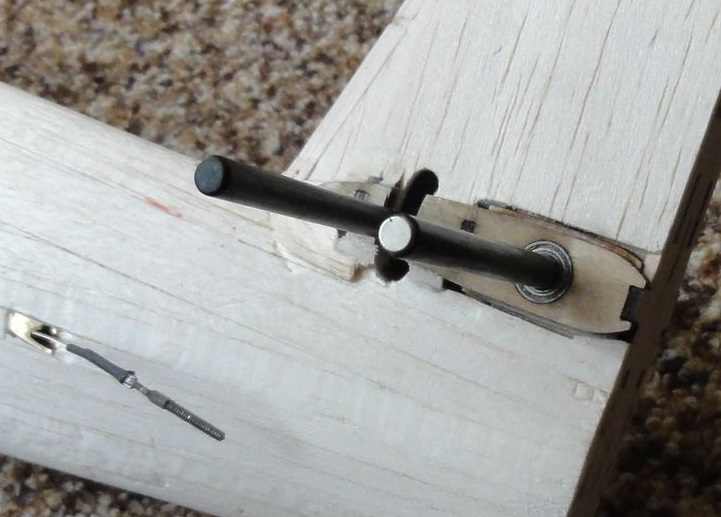

A może coś podobnego?
1615269073945.jpg [ 877.7 KiB | Przeglądany 30903 razy ]
1615269073939.jpg [ 861.79 KiB | Przeglądany 30903 razy ]
Pozdrawiam, Stefan

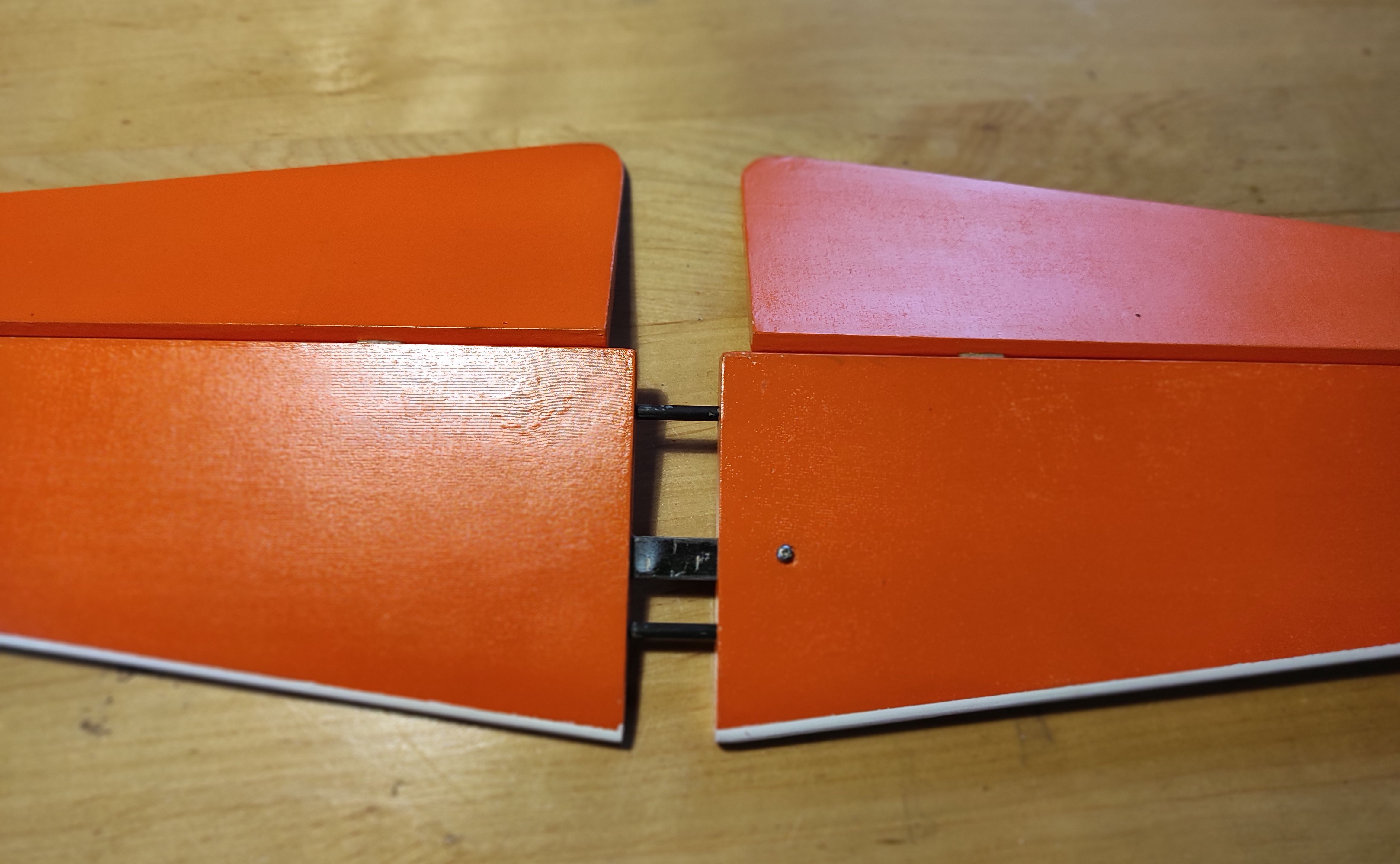

Do mocowania stateczników zastosowałem małe magnesy neodymowe (Ø4 mm):
335.JPG [ 104.59 KiB | Przeglądany 30478 razy ]
Pomimo początkowej obawy o wysuwanie się stateczników, nic takiego się nie wydarzyło. Myślę, że zastosowanie odpowiednio większych magnesów do zamocowania płata powinno zdać egzamin choć osobiście bałbym się takiego rozwiązania. Może niepotrzebnie... :roll:
