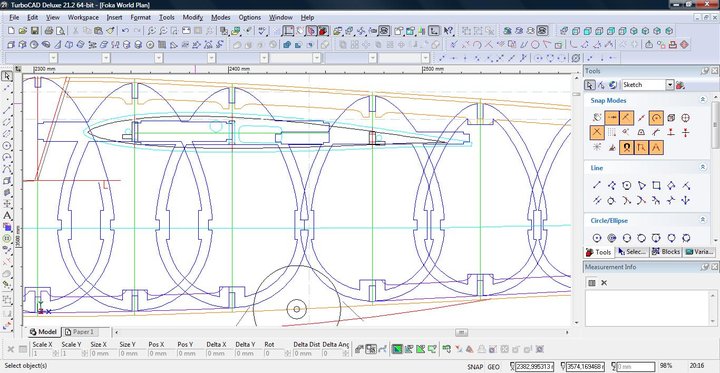

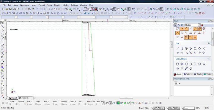

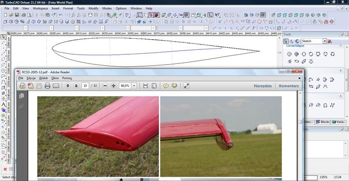

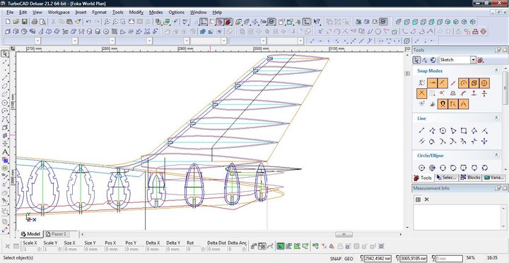

Aktualnie projekt prezentuje się tak:
1.jpg [ 138.89 KiB | Przeglądany 10521 razy ]
2.jpg [ 166.68 KiB | Przeglądany 10521 razy ]
3.jpg [ 164.1 KiB | Przeglądany 10521 razy ]
Obecnie pracuję nad przejściem pionowy - kadłub.

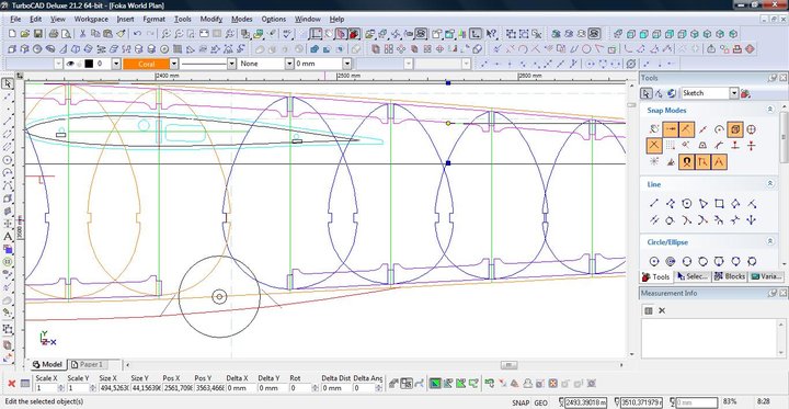

1.jpg [ 165.85 KiB | Przeglądany 10370 razy ]
2.jpg [ 117.92 KiB | Przeglądany 10370 razy ]

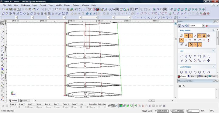

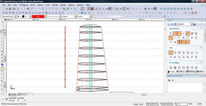

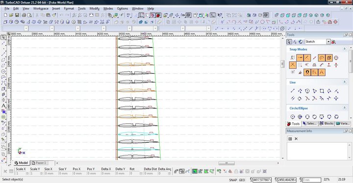

Ostatnio popracowałem nad skrzydłem.
Skalowałem żeberka i układałem je na obrysie skrzydła.
1.jpg [ 178.35 KiB | Przeglądany 10310 razy ]

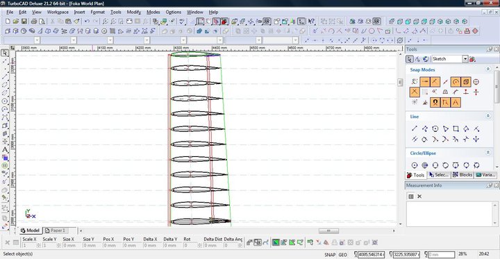

Następnie dodałem, otwory na pochwę bagnetu.
Otwory wygenerują 2,5 stopniowy wznios.
Dźwigar główny 8x2 do tego dźwigarek pomocniczy 4x2.
2.jpg [ 150.8 KiB | Przeglądany 10310 razy ]

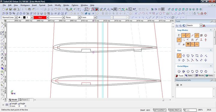

Cięciwa na początku lotki to 45mm, końcówka 30mm, długość 435 mm.
3.jpg [ 148.78 KiB | Przeglądany 10310 razy ]
Tak się to prezentuje:

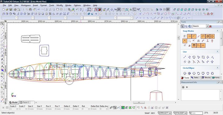

Wracam do kadłuba, odciąłem osłonę kabiny, dodałem kilka elementów konstrukcyjnych.
Pracuję nad centropłatem i sterowaniem SK. (Tym serwem w ogonie się nie sugerujcie, była to jedna z opcji...)
2.jpg [ 166.73 KiB | Przeglądany 10239 razy ]

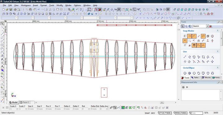

Po kilkunastu godzinach klikania, w końcu elementy tworzą całość - jedną polylinię.
Tyczy się to stępki, oraz wręg.
1.jpg [ 175.94 KiB | Przeglądany 10198 razy ]

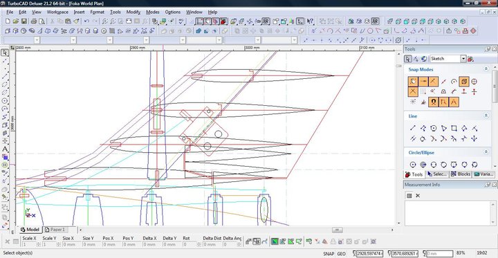

Post: 18 wrz 2015, o 20:21
Posty: 1302
Małymi kroczkami do przodu :)
Nadałem offset wszystkim wręgą. Trzeba było trochę ręcznie popoprawiać.
4.jpg [ 172.52 KiB | Przeglądany 10105 razy ]

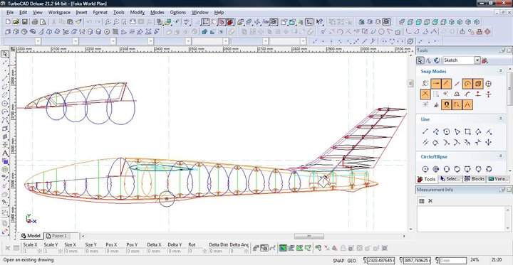

Dokończyłem także centropłat.
5.jpg [ 190.99 KiB | Przeglądany 10105 razy ]
Zabieram się powoli za podwozie, w między czasie dokończę SK.

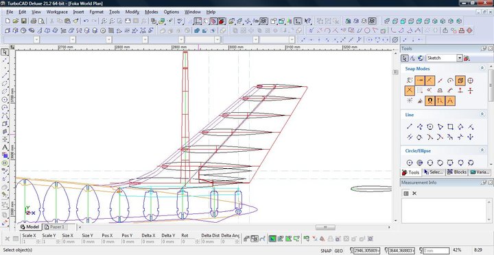

Post: 25 wrz 2015, o 20:31
Posty: 1302
Poziomy, profil NACA0009.
1.jpg [ 144.23 KiB | Przeglądany 10050 razy ]
Spływ statecznika to balsa 4mm, tak samo natarcie SW.
Całość kryta balsą 1mm. Między statecznikiem a sterem 1mm odstępu na zawiasy.
2.jpg [ 139.83 KiB | Przeglądany 10050 razy ]
