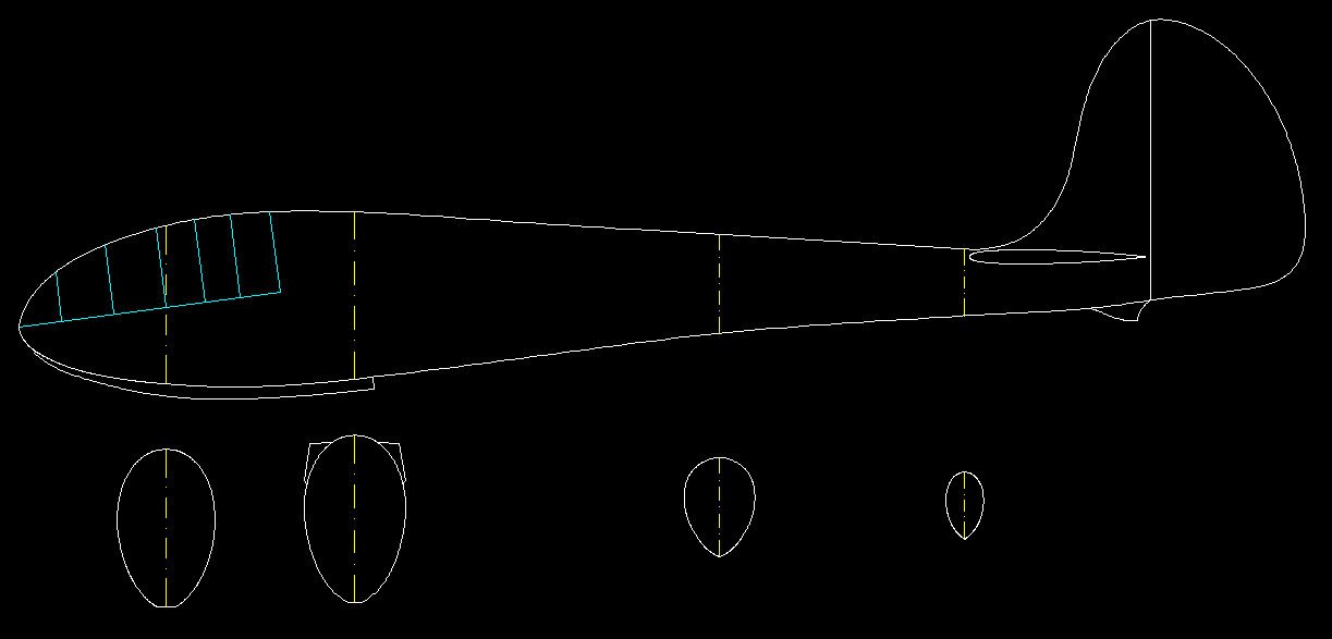

Obrysowany kadłub wraz z podanymi na planie przekrojami
02.jpg [ 68.24 KiB | Przeglądany 8788 razy ]

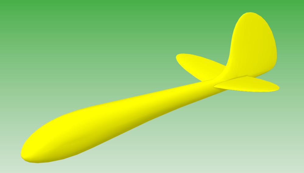

Oczywiście obrysowałem kadłub też w rzucie z góry i na tej podstawie zamodelowałem bryłę aby uzyskać interesujące mnie przekroje
03.JPG [ 16.75 KiB | Przeglądany 8788 razy ]
04.JPG [ 20.53 KiB | Przeglądany 8788 razy ]

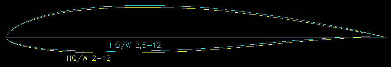

Następnie przeszedłem do wyboru profilu. No i tutaj nie wiem do końca. Skłaniam się do zastosowania profili z rodziny HQ które są chętnie stosowane dla szybowców tej wielkości. Znalazłem informacje na stronie Piotr-a P. o zastosowaniu takich profili do podobnego szybowca o nieco większej rozpiętości (4,6 [m]) - "zastosowano HQ/W-2,5/12 przy kadłubie, przechodzący w HQ/W-2,5/11 w środku i w HQ/W-3/10 na końcówce". A czemu nie zmienić zestawu profili i rozpocząć od HQ/W-2/12? Różni się on mniejszym ugięciem szkieletowej (poniżej rysunek - zobaczyć w powiększeniu) i może nada się lepiej do moich założeń? A może jeszcze inny zestaw profili? Zapraszam do podzielenia się wiedzą ;)

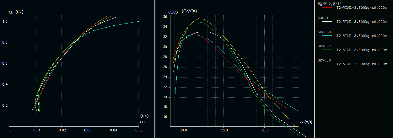

Wybrałem kilka profili, wrzuciłem je do xflr5 i przeanalizowałem (samo) skrzydło dla różnych profili. Były to: HQ/W-2,5/11 ; S3021 ; SD6060 ; SD7073 ; SD7080. Do obliczeń przyjąłem masę modelu = 3,8 [kg]. Poniżej wykresy z programu. W nawiasach podałem polskie oznaczenia:

I wybrane wykresy w większej skali:

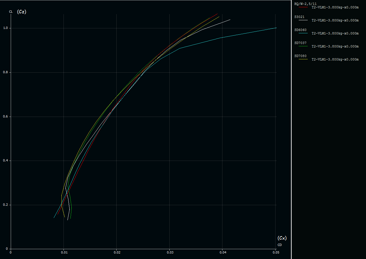

Współczynnik siły nośnej / oporu (biegunowa skrzydła)
08.png [ 42.83 KiB | Przeglądany 8489 razy ]

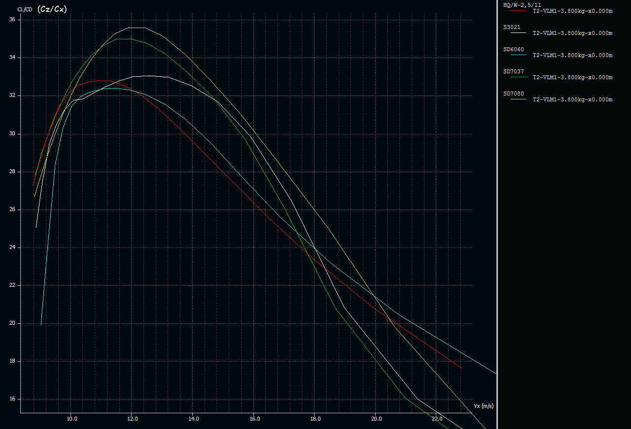

Doskonałość aerodynamiczna / prędkość pozioma
09.png [ 70.14 KiB | Przeglądany 8489 razy ]

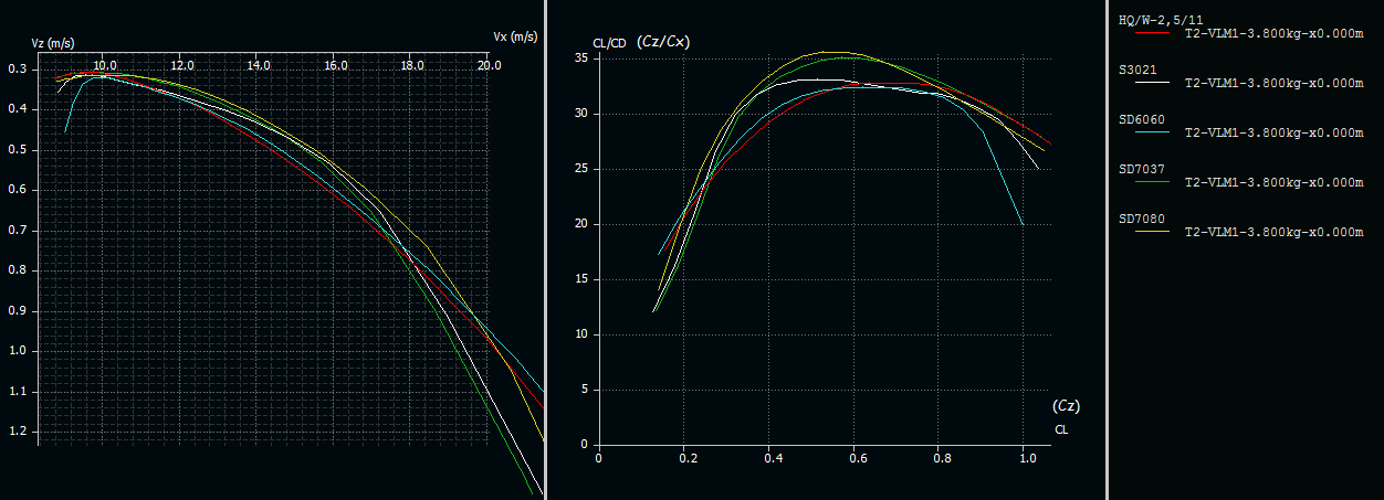

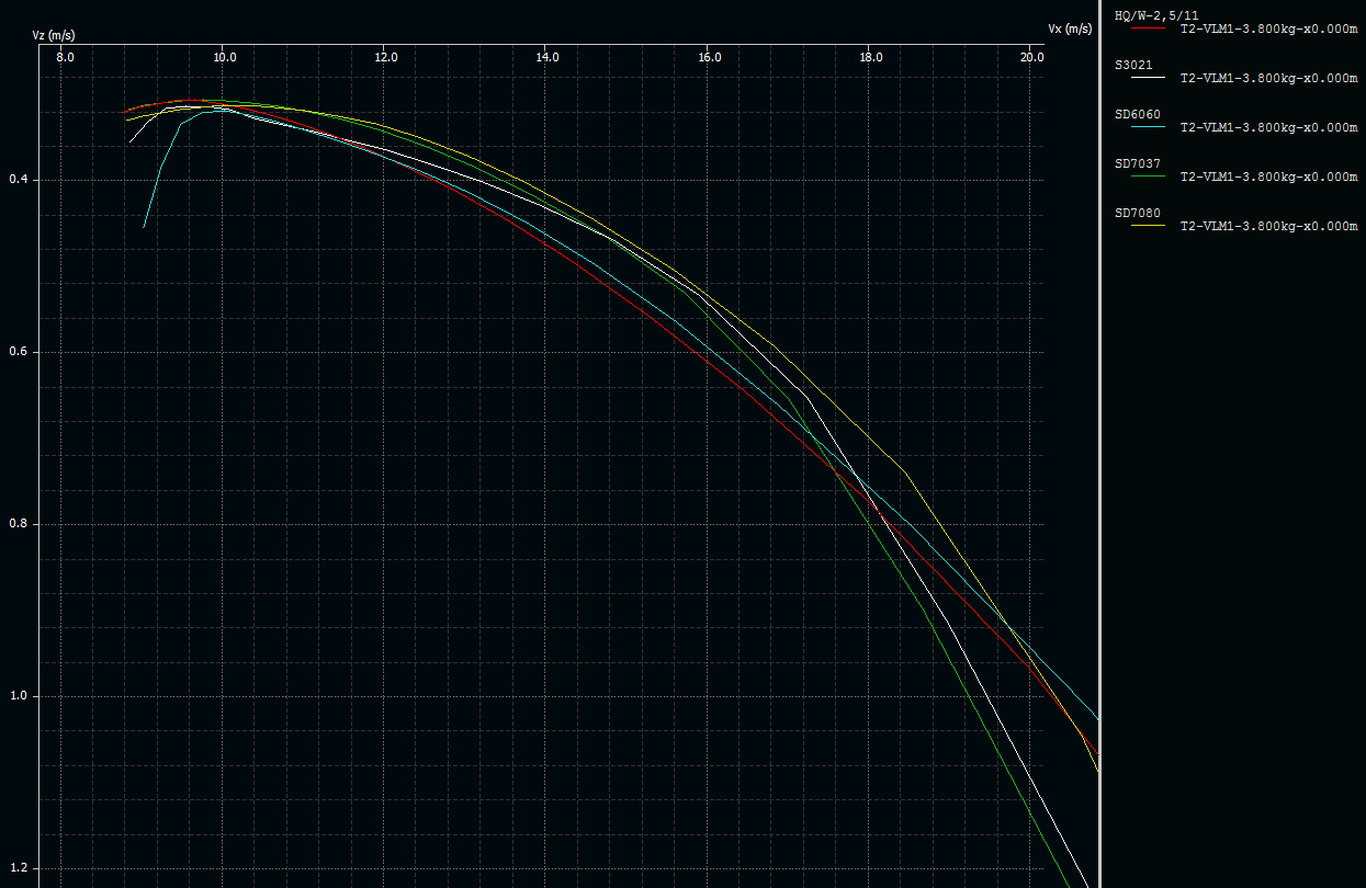

Opadanie / prędkość pozioma (biegunowa prędkości)
10.png [ 56.68 KiB | Przeglądany 8489 razy ]
Z pierwszego (wybranego) wykresu, dla Cz w zakresie 0,6÷0,8 "przodują SD7037 i SD7080, a powyżej 0,8 "dorównuje" im HQ/W-2,5/11.
Na drugim wykresie widać wyraźną dominację SD7037 i SD7080 pod względem doskonałości. Dla największej doskonałości "najszybciej leci" S3021 a najwolniej HQ/W-2,5/11 (prawie o 2 [m/s]).
Natomiast na trzecim wykresie widzimy że SD6060 ma najbardziej gwałtowną charakterystykę przy małych prędkościach (model będzie nerwowo reagował). W zakresie prędkości ≈11÷18 [m/s] HQ/W-2,5/11 jest najgorszy (największe opadanie) ale powyżej 18 [m/s] (≈65 km/h) "wyprzedza" SD7073 i S3021. Ale jak często model będzie latał powyżej tej prędkości?
