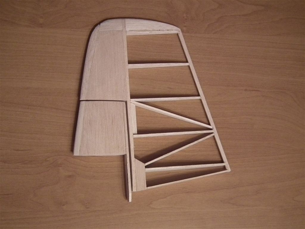

a tu początek moich prac , zacząłem od statecznika pionowego :D
DSCF3039_resized.JPG [ 78.3 KiB | Przeglądany 22525 razy ]

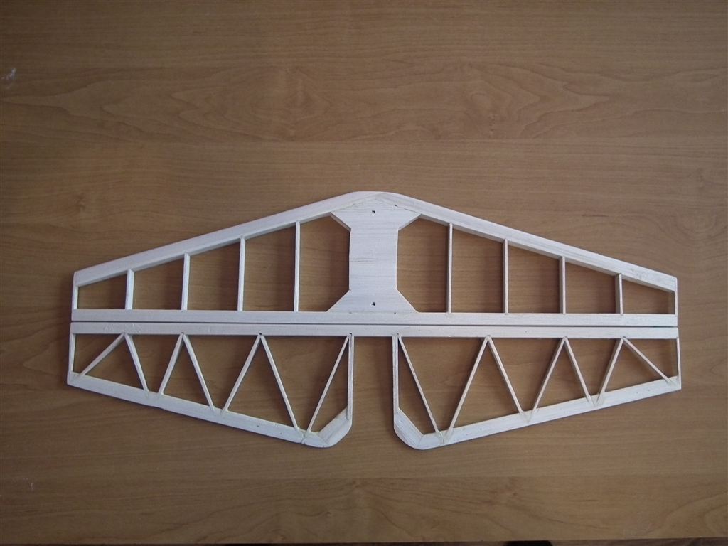

Trochę pionowy czół się samotny, dorobiłem mu koleżankę w postaci steru kierunku :lol:
DSCF3040_resized.JPG [ 89.44 KiB | Przeglądany 22452 razy ]

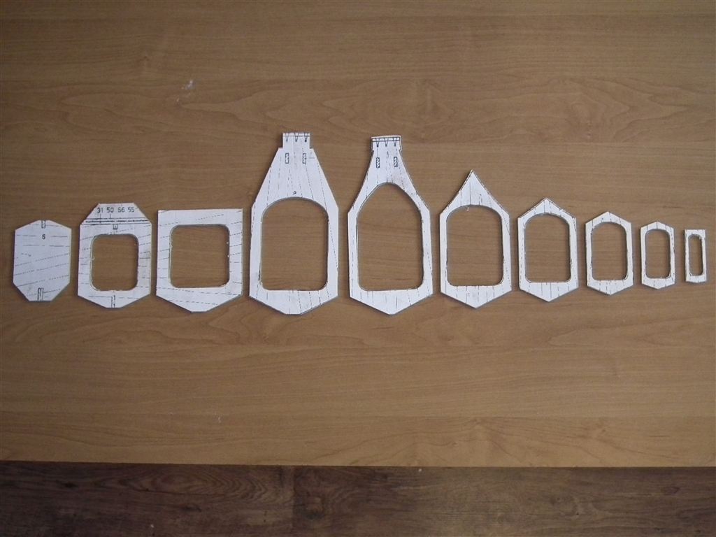

trochę moich wycinanek :) wręgi kadłuba
DSCF3043_resized.JPG [ 90.64 KiB | Przeglądany 22272 razy ]

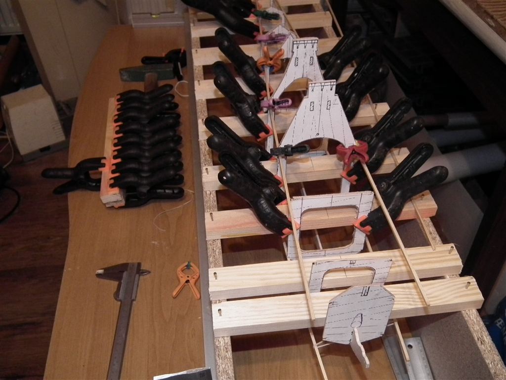

oraz konstrukcja przy pomocy której mam zamiar prosto skleić kadłub ( na razie tylko przymiarki )
DSCF3050_resized.JPG [ 111.58 KiB | Przeglądany 22272 razy ]
