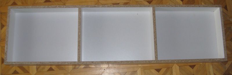

Heling do kadłuba wykonany z płyty zakupionej w markecie ( tną na wymiar niewielkie koszta) obciążony podstawą z płyty meblowej + stopki z filcu . Stoi mocno i stabilnie dobrze się montuje kadłub. Widać wielkość w porównaniu do wkrętarki.

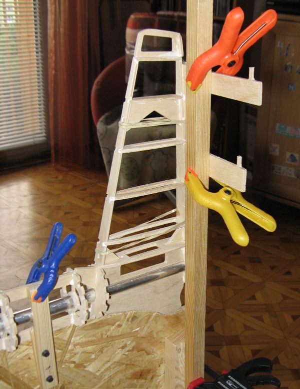

Do kleiłem elementy kierunku do kadłuba, ustabilizowane do związania kleju.

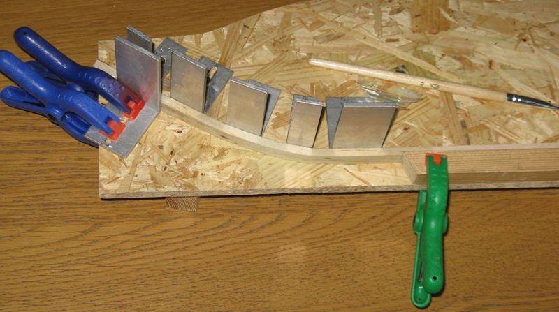

Listewki ze sklejki wymagające skręcenia namoczyłem punktowa płynem do okien z amoniakiem.
Zamocowane do wyschnięcia potem doklejone distalem.

Jak widać niektóre musiałem giąć na mokro za pomocą płynu do okien.

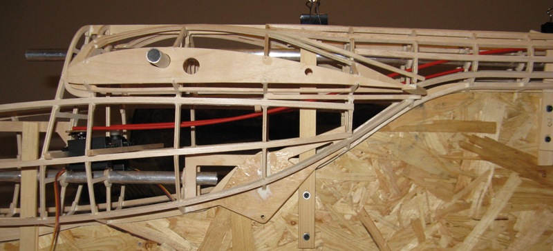

Przymiarka gdzie serwa. Wymiary na półke serw zdjętę. Zaraz wytnę.
19 serva.jpg [ 133.12 KiB | Przeglądany 6726 razy ]
Bowdeny tak pójdą. Zrobiłem test oporu jaki stawiają przy takim przebiegu.
Opór pomijalny

Bowdeny przywiązałem i przykleiłem do każdego żebra. Niema możliwości że się odklei.
21 wiazanie.JPG [ 34.36 KiB | Przeglądany 6617 razy ]

Wykonałem statecznik pionowy. Szczeliny pod zawiasy wykonane.
30 kadlub.jpg [ 74.92 KiB | Przeglądany 6450 razy ]

Budowę skrzydła zacząłem od budowy stolika z płyty meblowej aby mieć równy i prosty stolik. Podklejony filcem aby nie rysować stołu.
(na zdjęciu jeszcze filcu nie ma)

-czy płytę wybrałeś "dowolną"?
-czy skręcałeś całość na płaskiej podstawie?
-czy płaszczyzna stolika jest idealnie płaska?
Pytam, ponieważ kiedyś gdy chciałem zakupić deskę sosnową (≈400x1800 mm) w markecie budowlanym i przerzuciłem wszystkie 40 sztuk które były to tylko jedna w miarę mnie zadowalała. Wszystkie sprawdzałem za pomocą długiej poziomicy i albo były lekko wygięte albo skręcone. Niektóre na 70% powierzchni były ok ale gdzieś boki uciekały po ≈1,5 mm.
Teraz zamierzam kupić deskę w sklepie modelarskim ale taki stolik wygląda ciekawie. Wydaje mi się, że elementy na stolik cięte były w markecie budowlanym (?). Jakie wymiary posiada stolik? Jaki jest orientacyjny koszt za materiał z cięciem?
Autor:  Sławomir [ 31 sie 2016, o 19:17 ]
Tytuł:  Re: SZD-25 "Lis"
Witam.
Płyta meblowa laminowana 18mm biała najtańsza.
Całość skręcałem na wielkim prostym stole obiadowym (specjalnie kupiłem taki wielki i solidny tak powiedziałem żonie ;) komunia itd., prostopadłość sprawdzałem przymiarem i inklinometrem). Płaszczyzna stolika jest idealnie płaska.
Waśnie z uwagi na wielkie trudności z zakupem idealnie równej deski (nawet płyty meblowe sprzedawane jako półki są krzywe!).
Płyta w sklepie jest przechowywana w stosie i jeszcze nie trafiłem aby była zwichrowana. Zamawiam cięcie w hipermarkecie, cena za moją to 36zł.
Wymiary 40x150x10cm. Teraz wady - szpilek nie wbijesz, wkręcam wkręty, gumki oraz łapie przez odpadki sklejek po cięciu laserem
(widać na zdjęciach w budowie edka viewtopic.php?f=4&t=7&start=70 )
Wkręcanie śrub (najpierw nawiercam) powoduje małe stożki które po skończeniu jednej połówki szlifuje papierem na klocku. I mam jak nową.
Można na wierzch zamocować płytę kartonowo gipsową jak ktoś ma i można wbijać szpilki. Potem tylko wymiana płyty KG.
Pod spodem podkleiłem filcem więc bez problemu przestawiam i przesuwam nie niszcząc mebli. Po skończeniu do piwnicy, przyda się na następny model.
