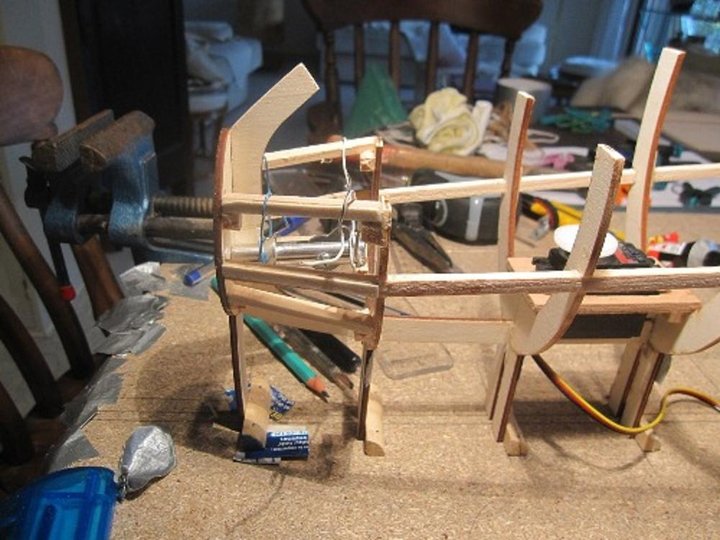

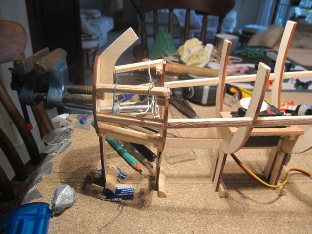

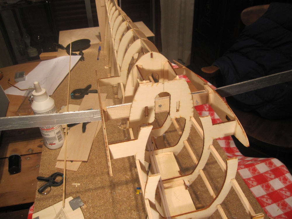

W setną rocznicę urodzin mojego Ojca Mariana Wasilewskiego który był głównym konstruktorem prototypu i pierwszych wersji „Bociana SZD-9” przyszedł mi pomysł zrobienia latającego modelu w wersji 1A. Po rozeznaniu rożnych możliwości i skali trudności tego przedsięwzięcia (do tej pory nie miałem nic wspólnego z modelarstwem) zdecydowałem się na zakup części kadłuba i skrzydeł wersji 9bis 1C różniącej się od 1A nieco wyższym zainstalowaniem statecznika poziomego. Po miesiącu pracy kadłub jest już zmontowany, przewody do sterów wysokości i kierunku zainstalowane – czekam na dostawę serwa. Jako debiutant mam mnóstwo pytań i wątpliwości. Te na dzisiaj to:
- czy zaczep holowniczy można zamontować opierając jego przód na wrędze 1 (zob foto) tak by był łatwiejszy do obsługi z kabiny czy też należy go umieścić w nosku?
- poszycie kadłuba w modelach już zrealizowanych to balsa 1.5mm + laminowanie żywią i tkaniną 48g/m². Czy nie lepiej dać 2mm żeby było więcej na szlifowanie moich dyletanckich niedoróbek? Ale wtedy trzeba formować balsę na mokro i ciepło?

Komentarz: Zaczep holowniczy
IMG_3331 - Copie.JPG [ 103.67 KiB | Przeglądany 18069 razy ]

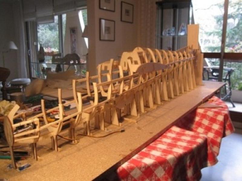

Widok ogólny
Komentarz: Widok ogólny
IMG_3325 - Copie.JPG [ 62.29 KiB | Przeglądany 18069 razy ]

Dziękuję za linki. Temat Bociana w 3D poznałem już w zeszłym roku – to aż oczy bolą od patrzenia – takie to ładne. Ten składany model to ten od Wojtka z dźwigarami w formie 2 bagnetów z 3mm płaskownika aluminiowego skręconymi śrubą w kieszeni kadłuba. Namęczyłem się z nią ale wyszło to bardzo solidnie. Takie same kieszenie będą w skrzydłach.

Moim zdaniem lepiej pokrywać balsą 2 mm, z powodów o których pisałeś. Tkaninę to dałbym o większej gramaturze, powiedzmy 80 g/m^2.
Post: 7 gru 2014, o 03:05
Tomku, pogratulować lotniczych korzeni :D Ale że od dziecka nie budujesz latadeł?! ;)
Jeśli chodzi o zaczep - mówisz że chcesz zrobić tak aby łatwiejsza była jego obsługa od wewnątrz kabiny. Pytanie - w jakim celu? To nie 1:1 i nie obsługujesz zaczepu z kabiny. Przy zakładaniu holu będziesz to robił od zewnątrz, więc im bliżej poszycia będzie zaczep tym łatwiej będzie Ci zaczepić koniec holu do niego. Tak na prawdę to możesz nawet zaczep dać za drugą wręgą jeśli chcesz. Tylko musisz upewnić się, że linka holownicza nie rozpruje Ci noska przy bocznym ciągu (zamocować w nosku np. rurkę aluminiową). Nawet jeśli wylot otworu (rurki) zaokrąglisz to i tak hol będzie miał tendencję do przecierania się na wylocie. I zapewne przetrze (urwie) się w najmniej odpowiednim momencie - podczas holowania zaraz po oderwaniu się na niskiej wysokości...
Pokrycie, jak pisze milo, daj 2 mm - przy szlifowaniu wyjdzie lepiej niż 1,5 mm. Jeśli odpowiednio dotniesz balsę na pokrycie to nie będzie trzeba robić na mokro - "przytrzymasz" poszycie (np. szpilkami) na czas schnięcia kleju i będzie ok. Piszesz że to Twój pierwszy model - jeśli nie będziesz pewien czy danym arkuszem pokryjesz zakładany obszar - wytnij sobie taki sam arkusz z kartki A4 i zobacz jak się zachowuje. Wszystko będzie jasne :)
I jeszcze dorzucę moją uwagę - robienie bagnetów (łączników) z elementów o małej grubości (cienkich) ale o dużej wysokości (szerokich) uważam za średnio trafione. Wiem że w tym przypadku, przy dużym wzniosie, jest łatwiej ale taki element cechuje się wysoką sztywnością/wytrzymałością w pionie. Jeśli chodzi o wytrzymałość w poziomie - to tu już jest dużo słabiej. Przy uderzeniu kadłubem, skrzydła zginają się na łączniku i przy okazji zgniatają kadłub. Jeśli już zastosowałeś takie rozwiązanie - koniecznie wzmocnij kadłub między nasadami centropłata (np. rozpórką z rurki alu.). Podobnie będzie jeśli podczas lądowania uderzysz skrzydłem w przeszkodę - tym razem tył kadłuba będzie zgniatany (tam też lepiej wzmocnić - może być "słabiej").

Coś tam jako chłopak 10 letni liznąłem modelarstwa ale to było „dawno i nieprawda.”. Z zaczepem zrobiłem tak że połowa jest w nosku a reszta w kabinie tak żeby nie trzeba było rozpruwać zanadto wręgi 1 na dźwignię. W nosku dodam plastikową rurkę z jakimś „miękkim” obrębem. A jeżeli już o nosku mowa to myślałem czy by go nie odlać z ołowiu aby w ten sposób zmniejszyć ilość balastu na dnie kabiny (podobno 800g!). Ale z drugiej strony znajomy modelarz mi powiedział że przy tak dużych modelach ciężar nie jest problemem – wręcz przeciwnie wpływa na stateczność lotu i choć podnosi nieco minimalną dopuszczalną szybkość to nie wpływa to na doskonałość szybowca.
Co o tym myślą specjaliści?

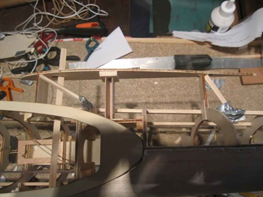

Co do wzmocnienia centropłatu to czy myślałeś o wspornikach mocowanych do boku kadłuba czy też łączących lewy z prawym (zob fotkę).
Zrobiłem próbę z 2mm balsą na mokro – OK. (na sucho się łamała). Czekam na dostawę balsy i serwo by się za to zabrać na całego.

IMG_3342.JPG [ 68.43 KiB | Przeglądany 17962 razy ]

Co myślą specjaliści to nie wiem ale wyrażę swoją opinię. Jeśli nosek chcesz robić z ołowiu to zastanów się jak pomalujesz trwale stosunkowo miękki ołów. Jeśli miałbym robić coś takiego to nosek zrobiłbym ze styroduru, zalaminował, rozpuścił go i wkleił ołów. Albo wykonać go z balsy, wydrążyć i wtedy wypełnić ołowiem. Lub gotowy, odlany nosek pokryć tkaniną. Wszystko zależy od zasobów materiałowych, technologicznych i umiejętności - sam musisz wybrać odpowiadające Tobie rozwiązanie.
Jeśli chodzi o masę modelu to w niektórych przypadkach, w zależności od modelu, profilu, zwiększenie masy kosztem zwiększenia Vmin pomaga w lataniu (penetracji w poszukiwaniu noszeń) ale i tak wszystko zależy od preferencji pilota modelu.

A jeśli chodzi o wzmocnienie centropłatu - to chodziło mi aby rozpórki łączyły prawą i lewą nasadę płata ze sobą. Przy uderzeniach o przeszkodę (kadłubem) skrzydła będą oddziaływały na siebie a nie na kadłub.

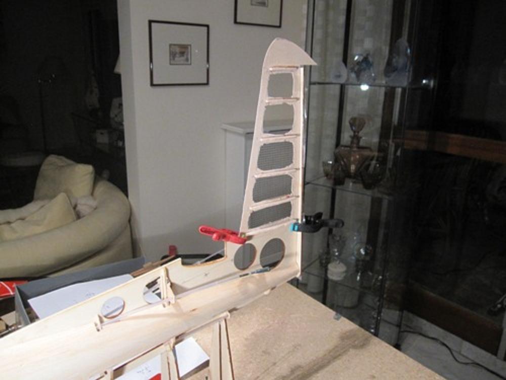

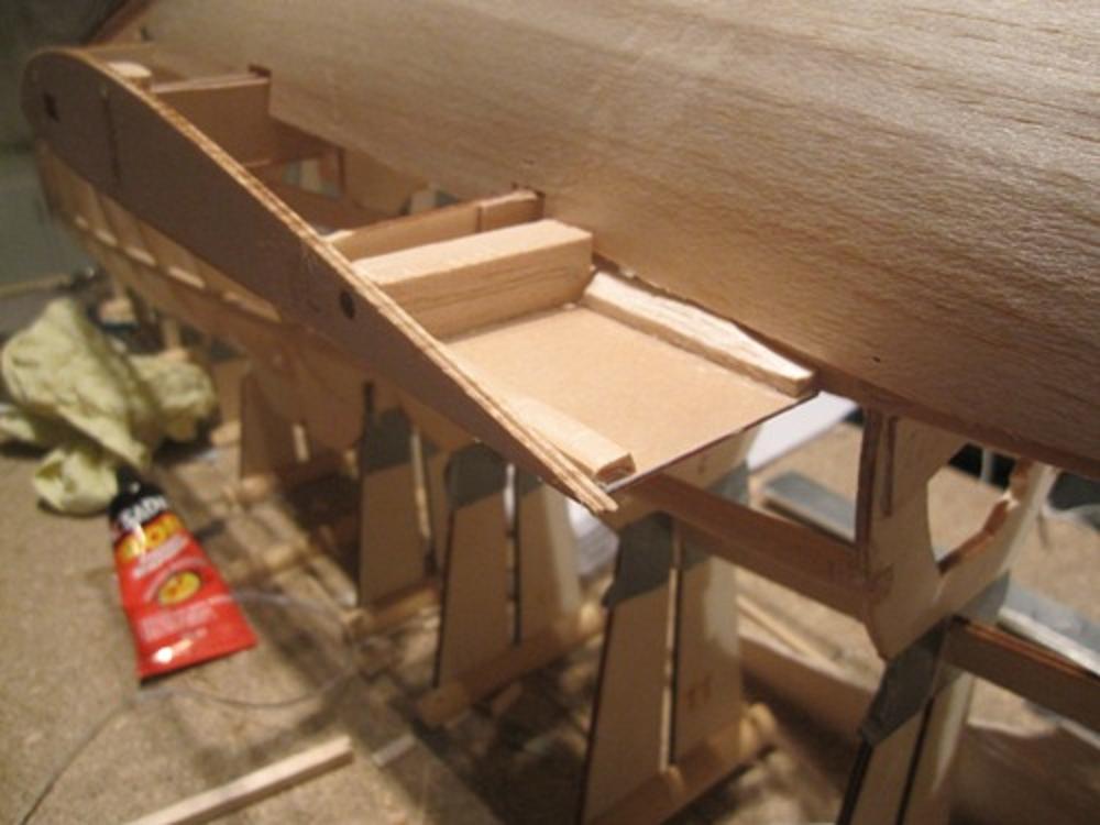

Dzięki za tak wyczerpujące wyjaśnienia. Myślałem o odlaniu noska, przyśrubowaniu go do wręgi 1 a następnie zalaminowanie z resztą kadłuba. Ale rzeczywiście może nie ma po co komplikować sobie życia...
Tylny koniec centropłatu wzmocniłem sklejką 1mm opartą o podłużnice i mam wrażenie że to wystarczy. Pozwoliło mi to dodać „mięsa” na dodatkowy bagnecik (ustawiający). Statecznik pionowy wykonuję też z tej samej sklejki bo dla mnie jest to po prostu łatwiej (zwłaszcza że ciągle jeszcze nie dostałem przesyłki balsy). Byle do przodu....
IMG_3353.JPG [ 68.59 KiB | Przeglądany 17919 razy ]
EDIT:Statecznik pionowy ze sklejki 1mm
IMG_3354.JPG [ 63.22 KiB | Przeglądany 17919 razy ]

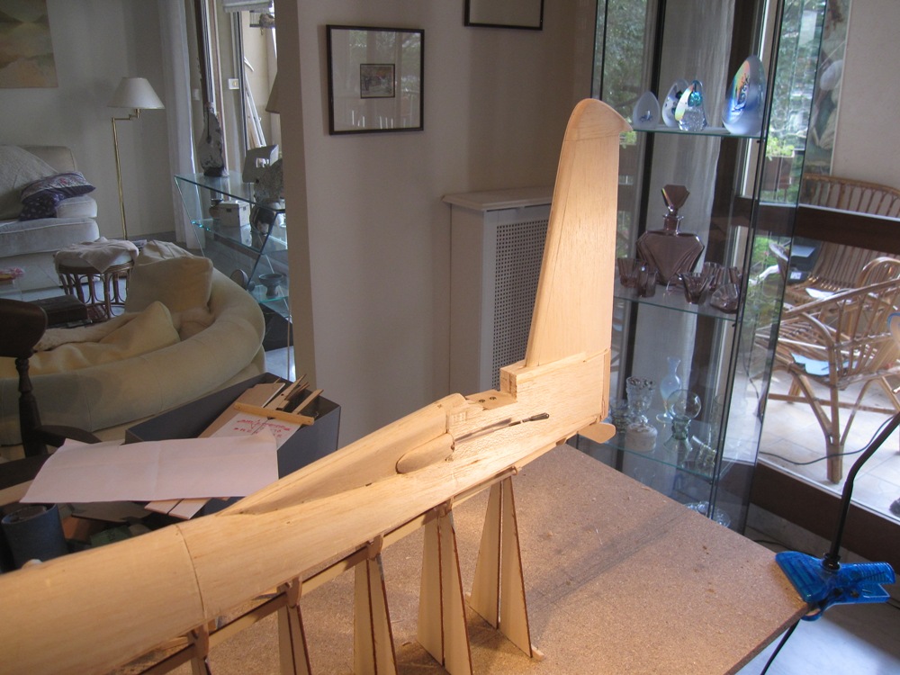

Dopiero po opakowaniu tyłu okazało się że mój Bocian przypomina raczej odrzutowca z powodu wystających osłon bowdenów:
IMG_3379.JPG [ 208.21 KiB | Przeglądany 17860 razy ]
Ustawiłem bowdeny tak by było jak najmniej tarcia przy stosunkowo dużym rozstawie uchwytów na sterze wysokosci (9 cm). Spróbuję więc wygiąć je bardziej tak by były schowane poszyciem aż do ucha (czyli wciągnąć je o 10mm). Tylko czy serwo (9kg) da sobie radę ze zwiększonymi tarciami bowdena? W innych modelach widziałem bowdeny wychodzące pod statecznikiem poziomym czyli o ok 5 cm dalej – a więc ich zgięcie teoretycznie powinno być większe. Co o tym sądzicie?
