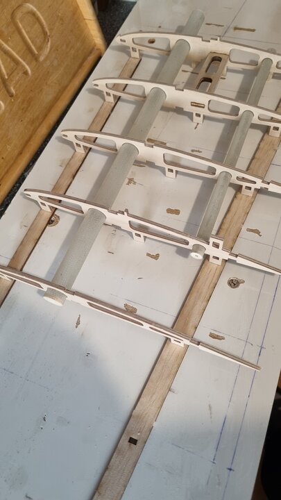

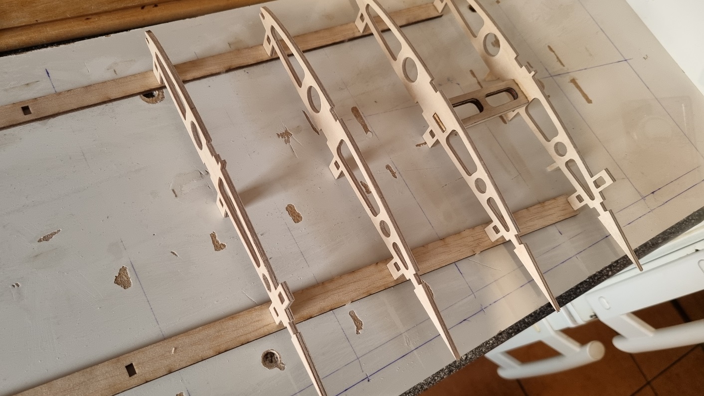

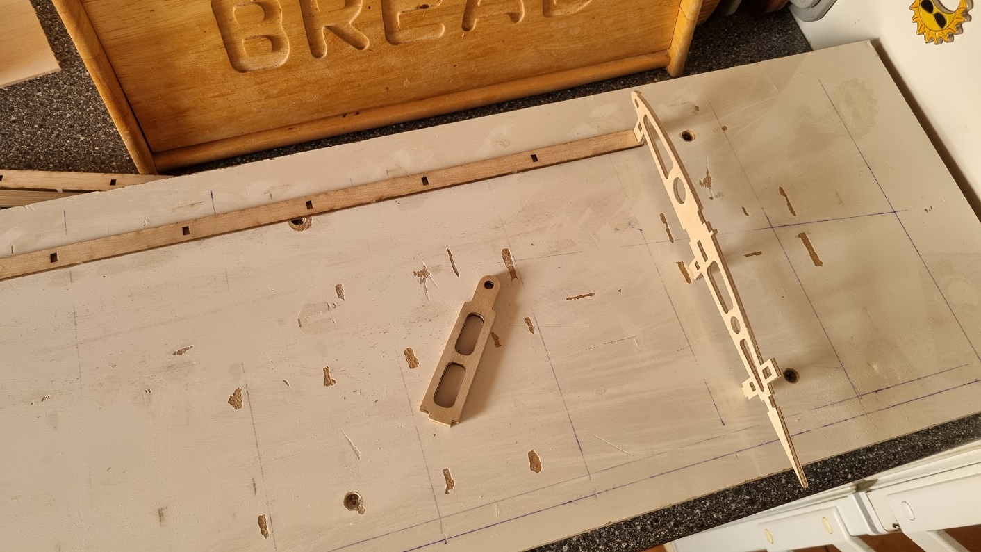

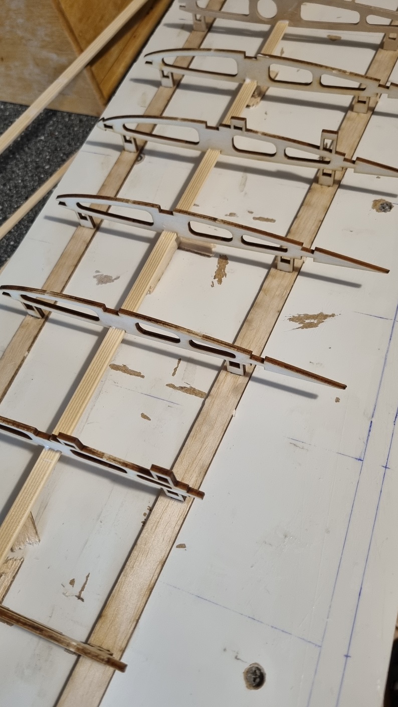

Zabrałem się za drugie skrzydło. Widać wspomniane listwy montażowe.
20250312_164717.jpg [ 462.82 KiB | Przeglądany 18512 razy ]
20250312_165410.jpg [ 356.68 KiB | Przeglądany 18512 razy ]
20250312_165414.jpg [ 376.7 KiB | Przeglądany 18512 razy ]
20250312_165514.jpg [ 412.64 KiB | Przeglądany 18512 razy ]
20250312_171735.jpg [ 324.19 KiB | Przeglądany 18512 razy ]
20250312_191743.jpg [ 558.77 KiB | Przeglądany 18512 razy ]

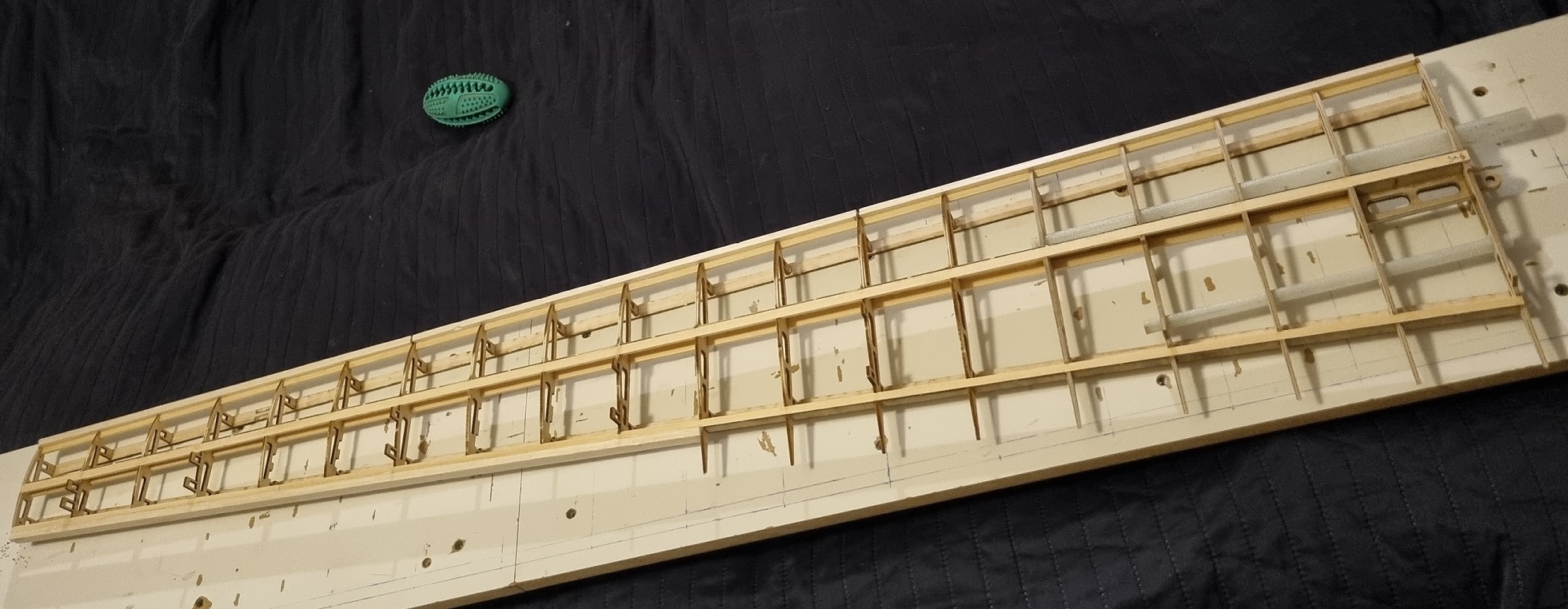

Okleiłem częściowo jedno ze skrzydeł.
20250320_203807.jpg [ 933.59 KiB | Przeglądany 17633 razy ]
20250320_203753.jpg [ 989.7 KiB | Przeglądany 17633 razy ]

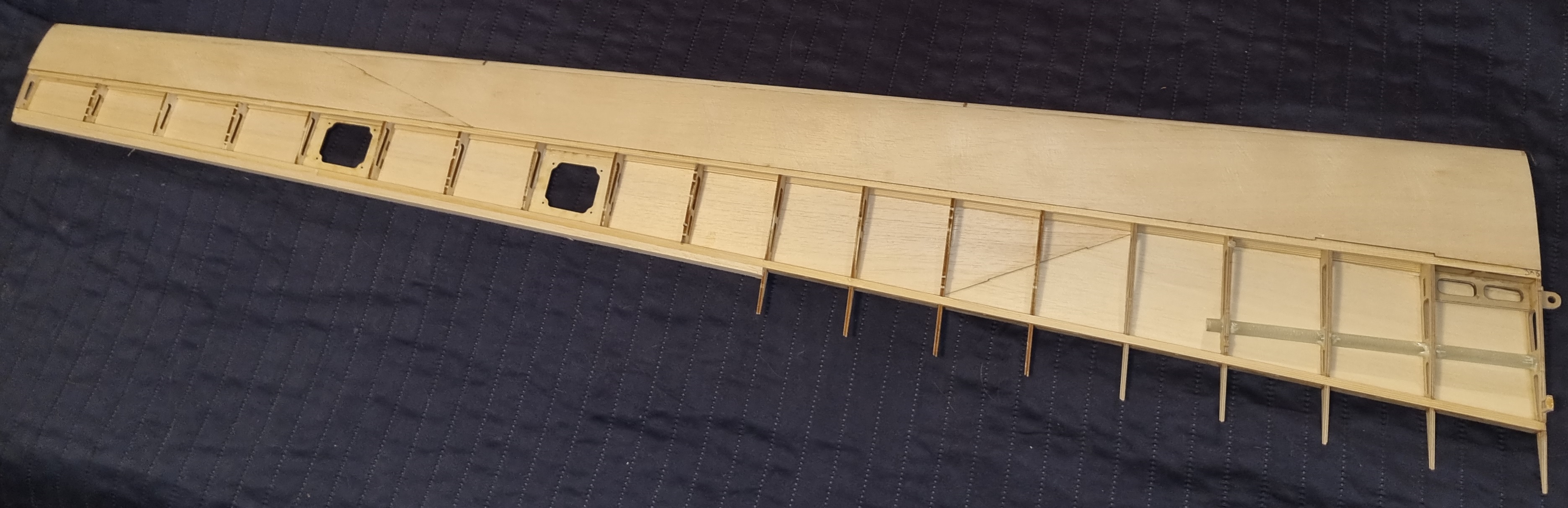

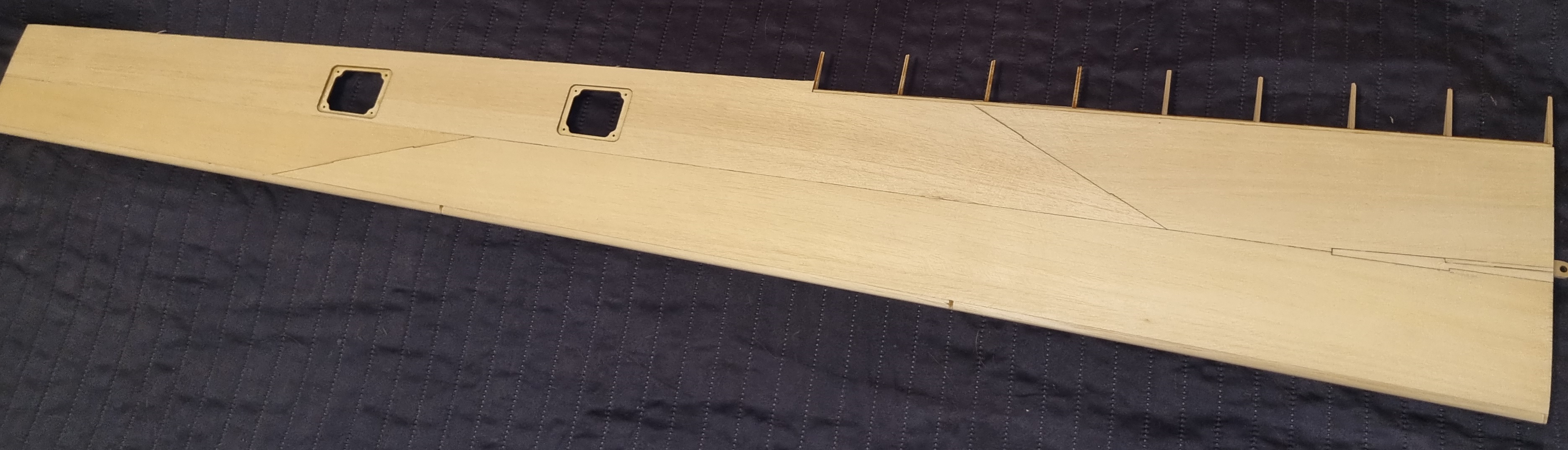

Okleiłem skrzydła, czeka mnie dużo szlifowania. To co na zdjęciu 1138g.
20250321_194628.jpg [ 321.56 KiB | Przeglądany 17465 razy ]
332122.jpg [ 522.59 KiB | Przeglądany 17494 razy ]
121121.jpg [ 959.7 KiB | Przeglądany 17494 razy ]

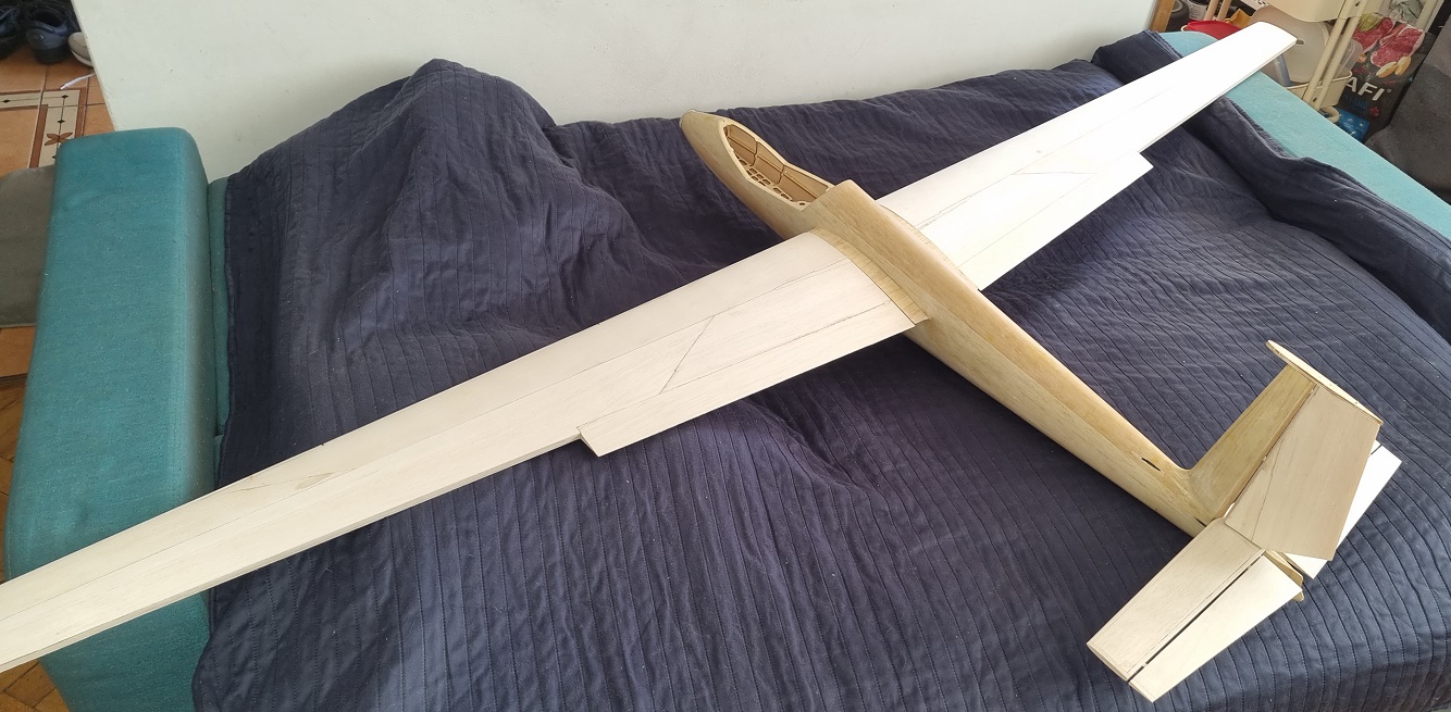

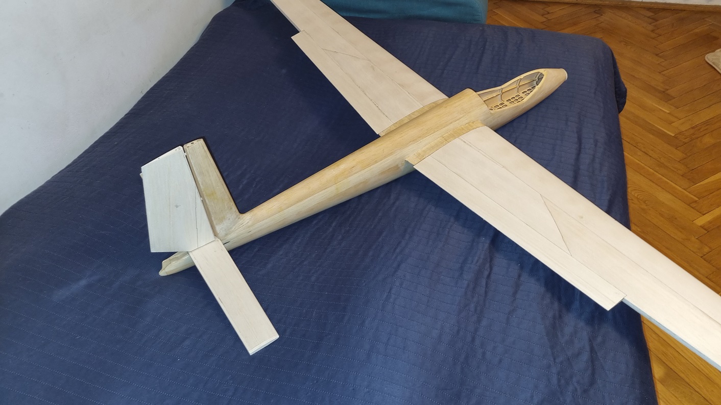

Post: 23 mar 2025, o 10:49
Posty: 3022

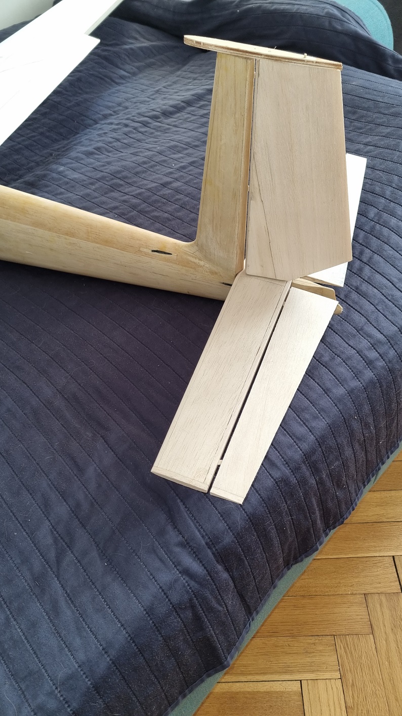

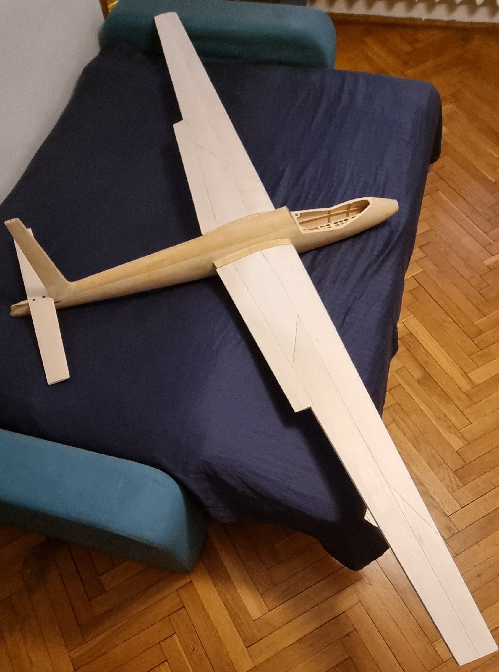

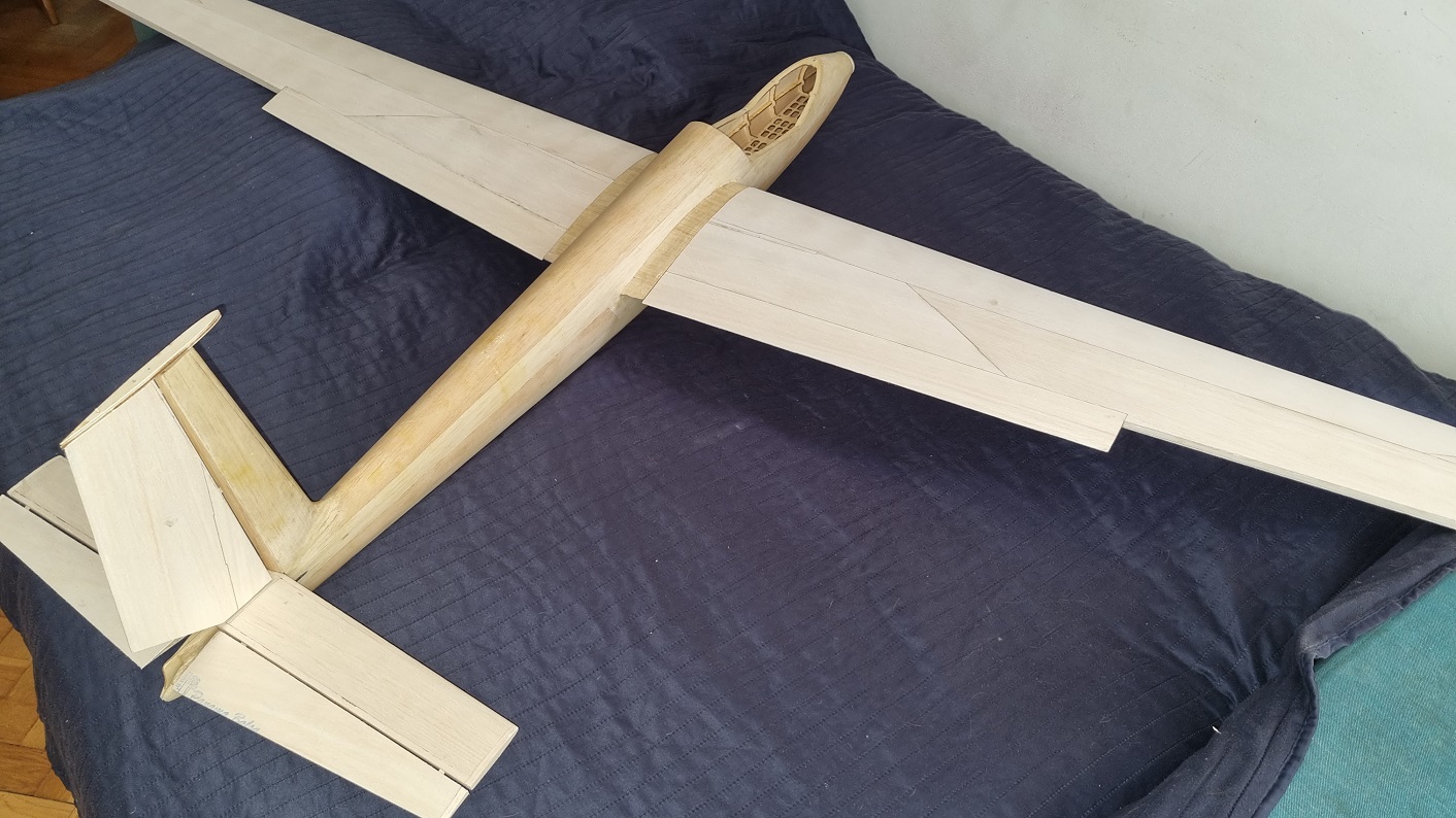

Minęło prawie 10 lat od sklejenia kadłuba, dziś Kobuz wreszcie zaczął wyglądać jak szybowiec...
20250323_093730.jpg [ 449.69 KiB | Przeglądany 17045 razy ]
20250323_093705.jpg [ 376.27 KiB | Przeglądany 17045 razy ]
20250323_093653.jpg [ 333 KiB | Przeglądany 17045 razy ]

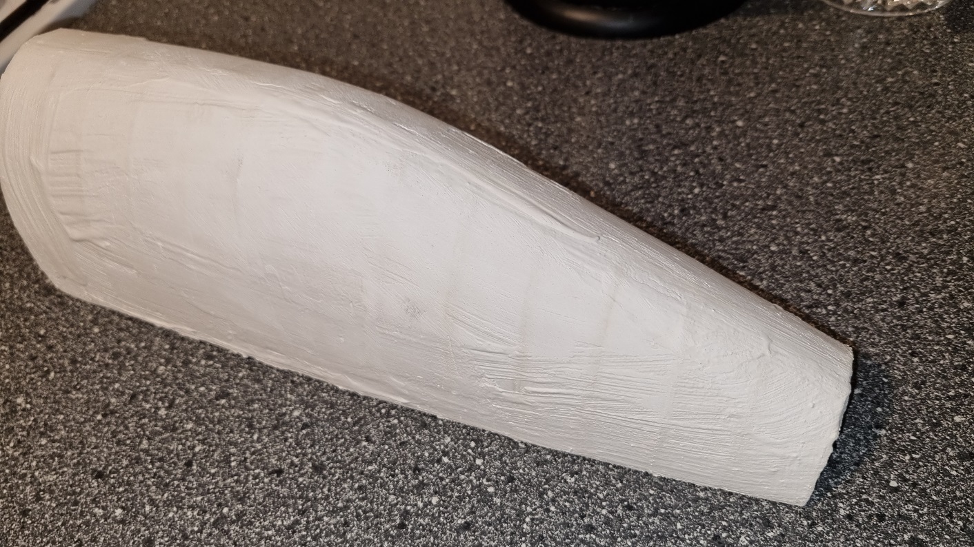

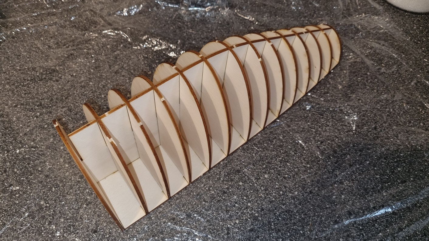

Zabrałem się za kopyto. Wypełniłem szkielet twardą, dwuskładnikową pianką polliuretanową, przeszlifowałem i pokryłem warstwą gipsu dentystycznego. Jutro szlifowanie i pewnie laminowanie.
20250402_225648.jpg [ 493.84 KiB | Przeglądany 15355 razy ]
