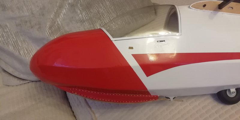

Jak kładzie się ten Solartrim na nierozwijalnych powierzchniach? Z tego co pamiętam, to folia samoprzylepna. Jest ona elastyczna?
Post: 9 maja 2019, o 23:25
Posty: 53
Lokalizacja: Colne U.K.
molej pisze:
Kawał modelu, świetnie wygląda :D
Zgadza się. To folia samoprzylepna przeznaczona do powierzchni krzywych lub wklęsłych.
Powiem tak:
Końcówki skrzydeł wychodzą zaje..fajnie !, ale w tym modelu dziobek jest zbyt wyoblony jak na taką folię. Szło, ale ile się podczas tej roboty nawku..łem - to moje. Grzałem gorącym powietrzem, aby jak najbardziej naciągać. Jednak mimo tego nie obyło się bez fałd. Efekt niezadowalający :( .
Ostatecznie całość zeszlifowałem drobnym papierkiem na wodę, gdzieniegdzie podszpachlowałem szpachlówką do plastików, wyprowadziłem powierzchnię i prysnąłem sprayem.
Wniosek taki, że takie kształty lepiej wykańczać pod lakier.
Obszyłem też płozę kadłuba:
IMG_20190509_202528.jpg [ 62.45 KiB | Przeglądany 8202 razy ]
