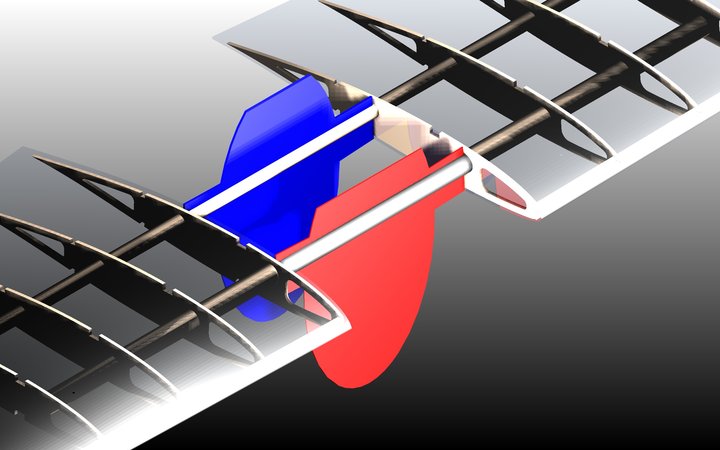

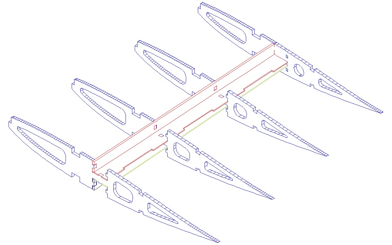

Dorobiłem przednie ścianki półek hamulców. Upierdliwa robota bo wszystkie elementy są poobracane w osi X i Y co oznacza że wszystkie te kąty trzeba uwzględnić przy rysowaniu 2D. Wrzucam screena dla rozjaśnienia sytuacji. Pojawiły się drobne błedy w wypustach ale są już poprawione.

Sławku, jak rozumiem w każdym skrzydle mają być dwa hamulce ?
Może w tym wypadku warto byłoby pokusić się o wykonanie od podstaw hamulców podobnych jak w oryginale .

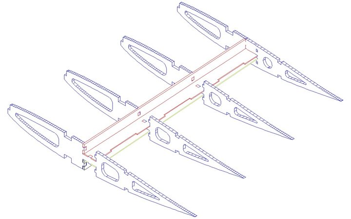

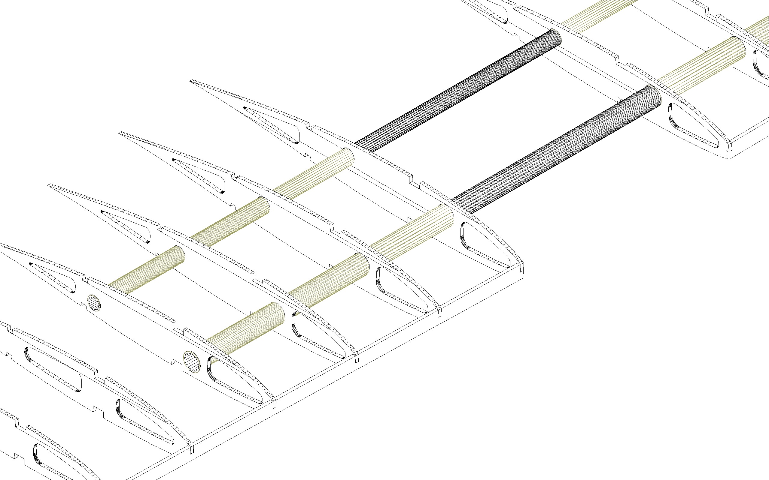

Myślałem nad tym, akurat ja nie miałbym problemu z dostępem do odpowiednich maszyn ale muszę myśleć o innych dla których wykonanie tego typu elementów może być utrudnieniem. Zresztą, zawsze można wprowadzić modyfikacje.
Poprawiłem półki, teraz pasują dobrze.
żebra3db.JPG [ 111.43 KiB | Przeglądany 13024 razy ]

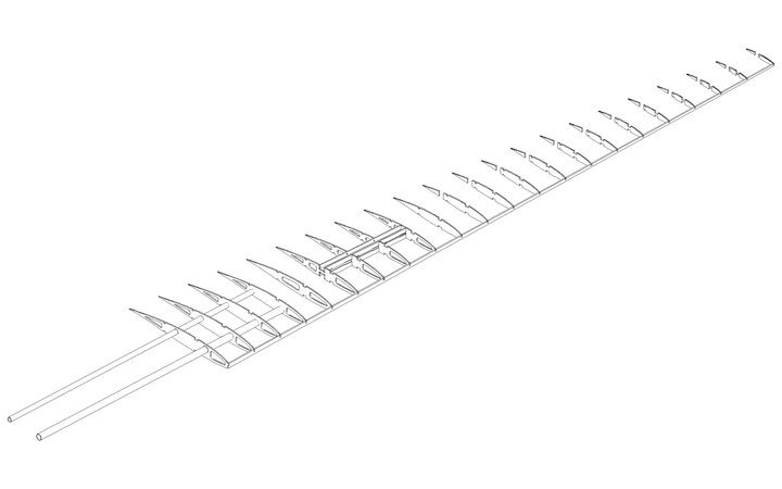

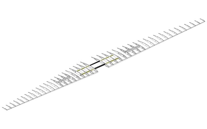

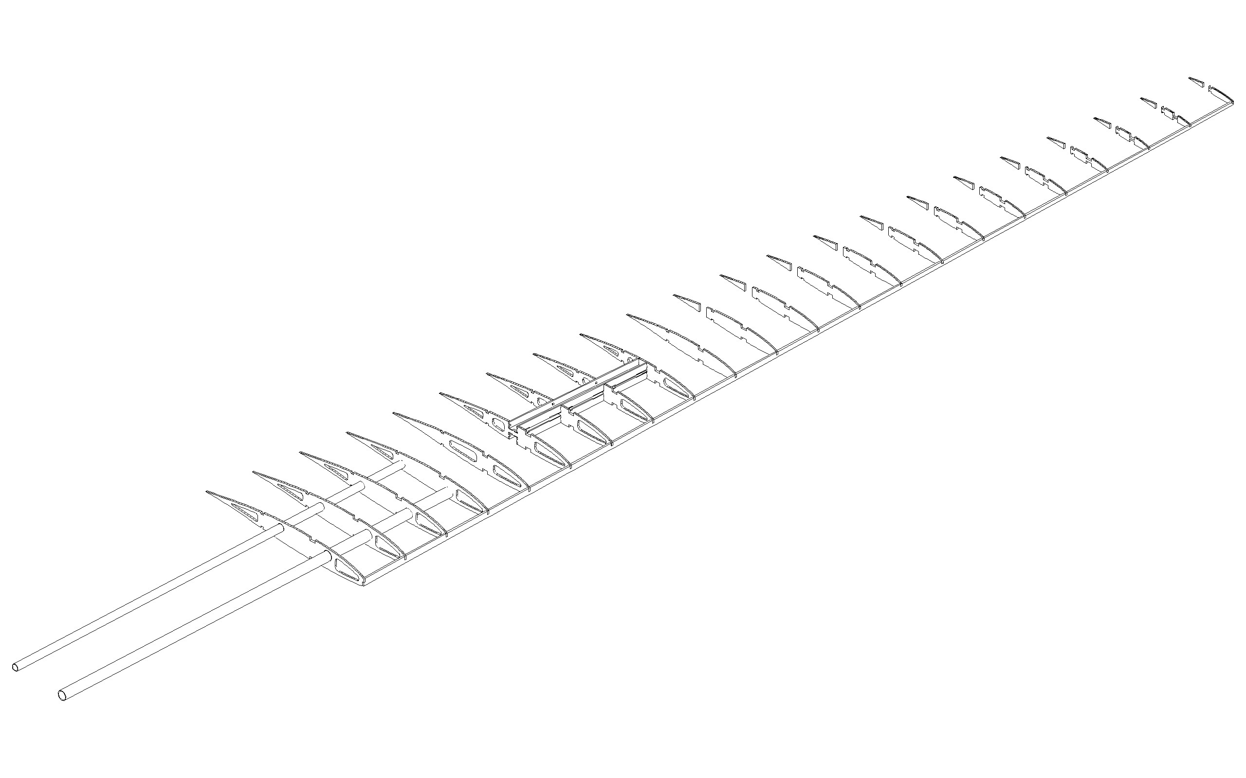

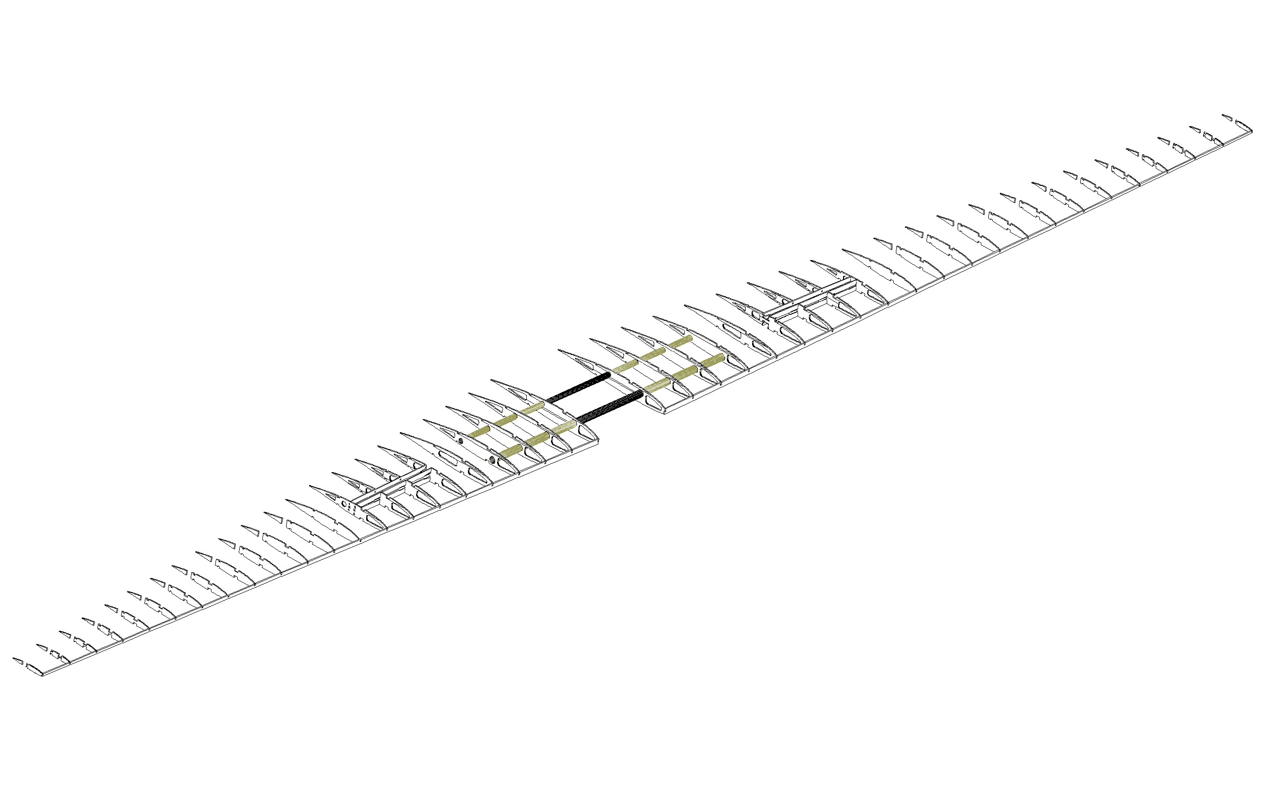

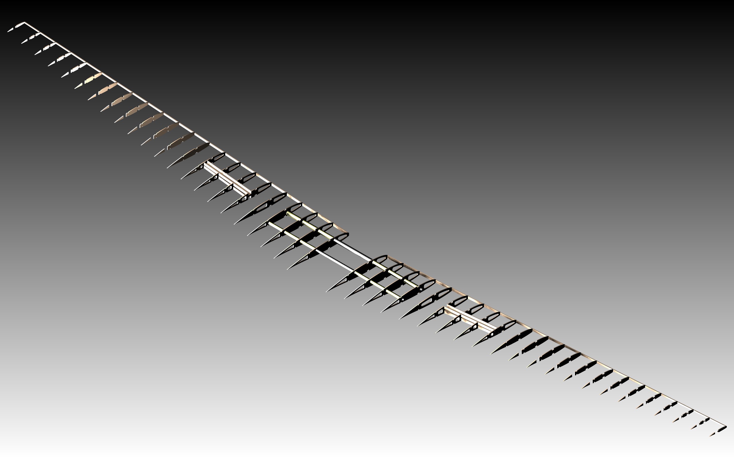

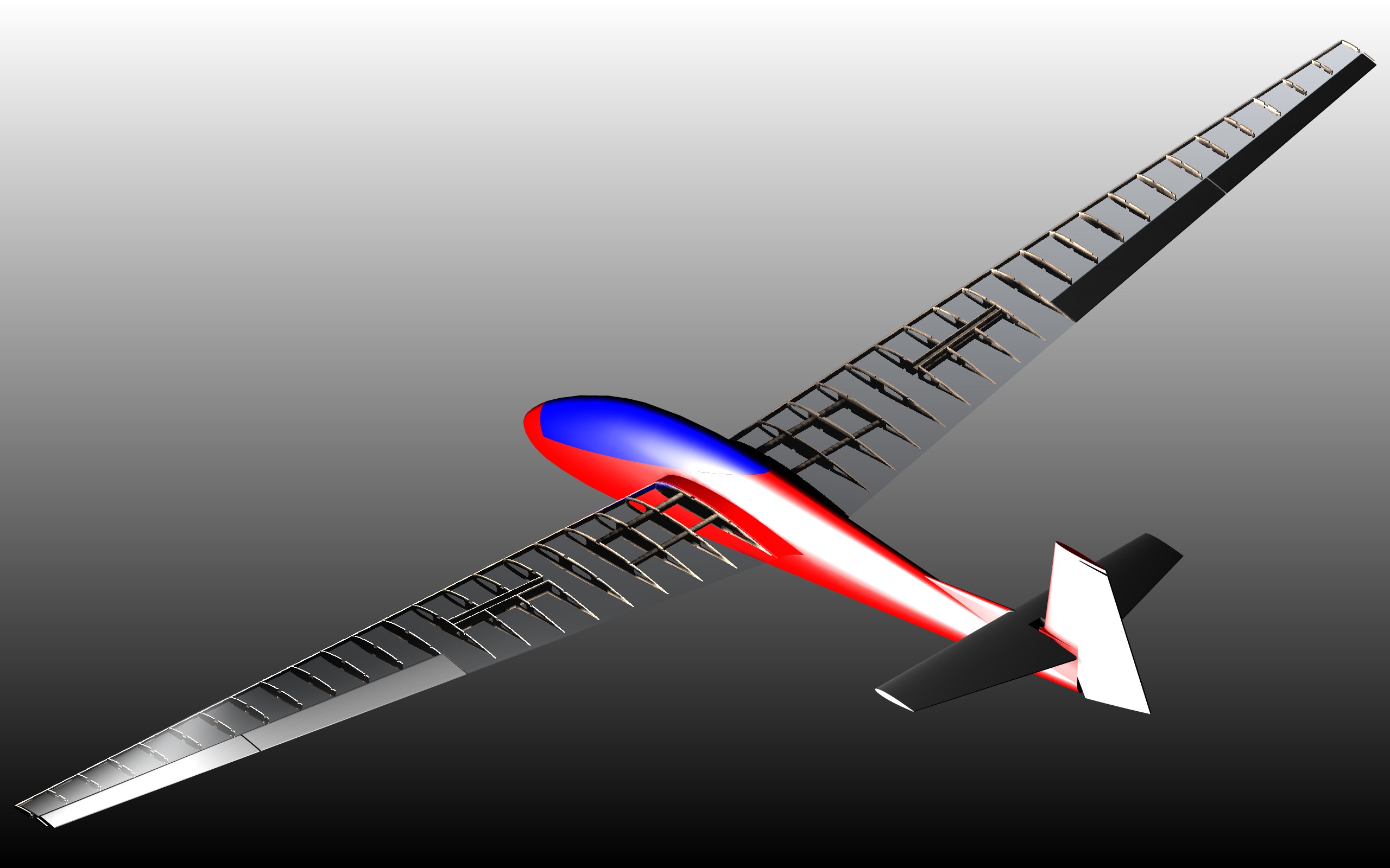

Zrobiłem 3D skrzydła. Łączniki będą dwa. Teoretycznie mają dać radę.
żebra3dzz.JPG [ 573.01 KiB | Przeglądany 13012 razy ]
żebra3dll.JPG [ 238.18 KiB | Przeglądany 13013 razy ]
żebra3dnm.JPG [ 248.1 KiB | Przeglądany 13013 razy ]
żebra3dvc.JPG [ 229.88 KiB | Przeglądany 13013 razy ]

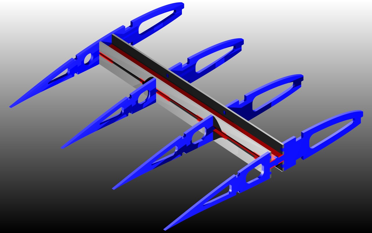

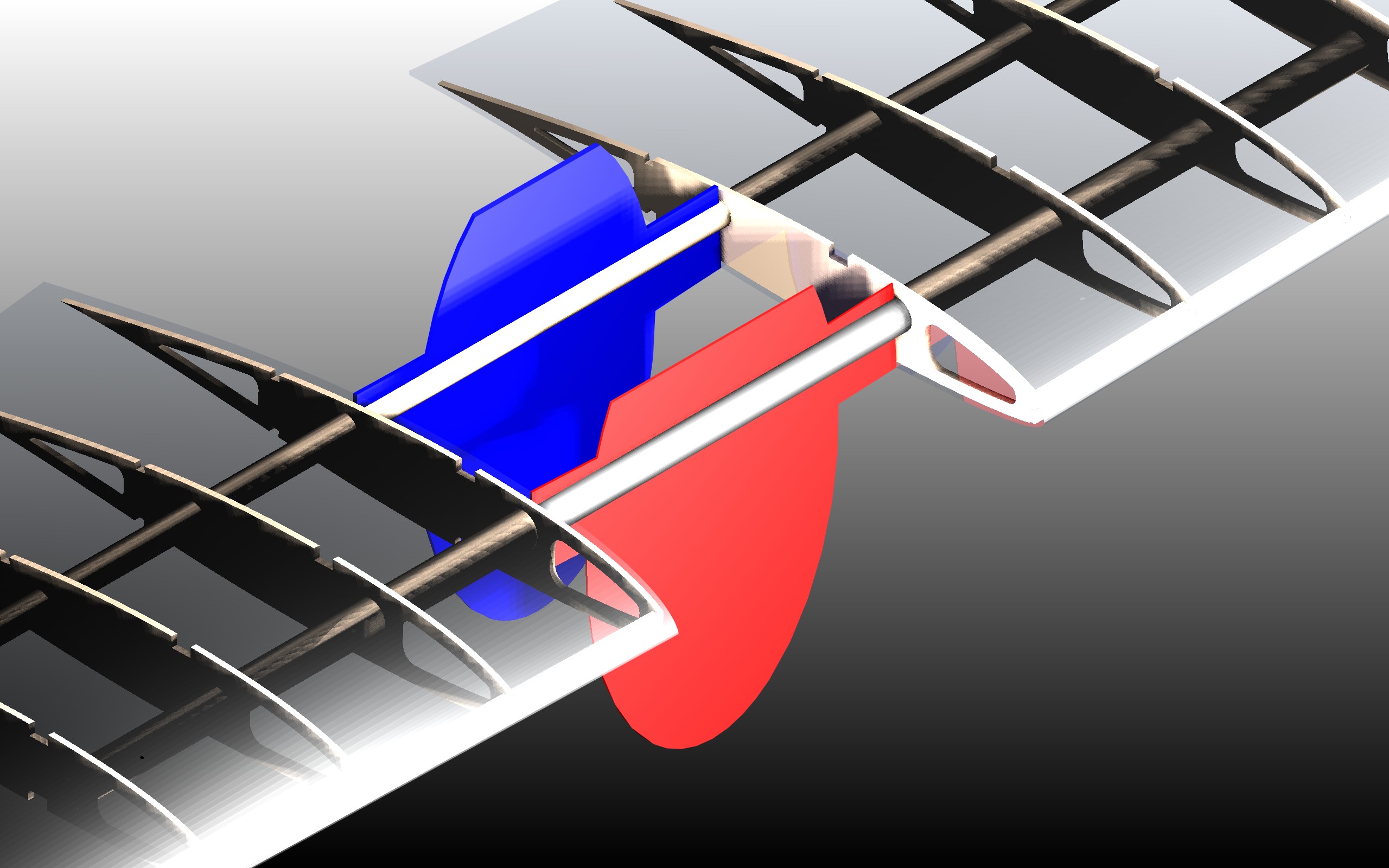

:oops: Posiedziałem trochę nad sprawdzeniem kolizyjności łacznika z kadłubem i okazało się że będzie ok. Dokończę skrzydła i poprzecinam kadłub na wręgi. Chcę połączyć mocowanie koła z rurą łącznika tak żeby siły od podwozia przechodziły częściowo na wręgi i centropłat a nie tylko na dolną część kadłuba. Na takim rozwiązaniu nie zawiodłem się w mniejszych modelach więc i tu je zastosuję.
żebra3dlo.JPG [ 287.29 KiB | Przeglądany 12961 razy ]
żebra3dggg.JPG [ 397.45 KiB | Przeglądany 12961 razy ]

Kolejny przypał ze skrzydłem. Nie zmieszczą się dwa serwa na każdą połowę lotki. Owszem, do wewnętrznej tak ale do zewnętrznej już nie. Cięciwa płata w połowie zewnętrznej połowy lotki jest mała a odległość pomiędzy dźwigarem głównym i pomocniczym wynosi 30mm co uniemożliwia zainstalowanie tam serwa. Ilość dostępnych opcji kurczy się bardzo szybko chociaż mam pewien pomysł. Wymaga to co prawda połączenia lotek ze sobą ale będzie to raczej w sposób mało widoczny. Czeka mnie kolejna partia rysowania bez sensu ale muszę to jakość ogarnąć.
Post: 29 kwie 2012, o 13:28
Posty: 40
Lokalizacja: Warszawa/Bieliny
A może servo napędzające lotkę zewnętrzną - umieścić przy servie napędzającym lotkę wewnętrzną (czyli tam, gdzie na pewno się zmieści) i zastosować DŁUGĄ OŚ POŚREDNIĄ pomiędzy dźwignią serwa, a dźwignią lotki zewnętrznej. Tylko trzeba by sprawdzić, czy ta długa oś pośrednicząca w przeniesieniu momentu z servo-mechanizmu nie "wpakuje się" w np. połowę szerokości lotki.
Szczepan
Post: 29 kwie 2012, o 13:42
Posty: 3022
Niestety ale tak nie do końca się da ponieważ oś musi być równoległa do osi zawiasów a poza tym przy tej długości będzie działać jak drążek skrętny. Sama oś musiała by mieć 75cm. Zastanawiam się nad wpakowaniem jako ośki rurki węglowej 6/4mm. Jest na tyle sztywna że nie ulega skręceniom. Jednak takie rozwiązanie jest makabryczne do wykonania, sam napęd musiałby być wklejony w trakcie monztazu skrzydła z elementów.
