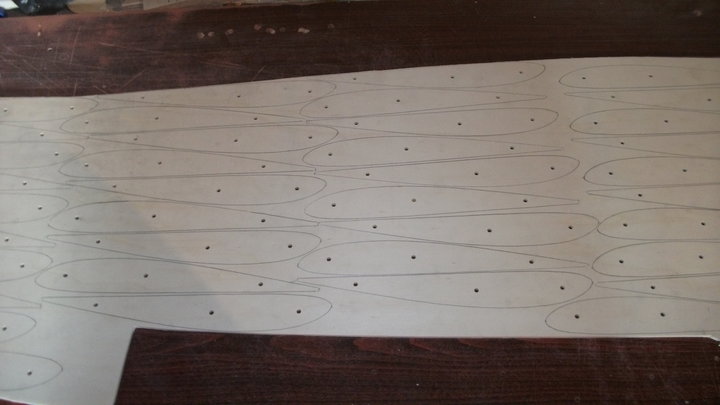

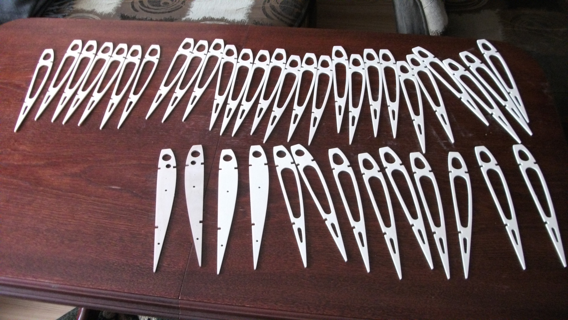

Witam!
Praca przy MT-1 ciąg dalszy.
DSCF6230.JPG [ 642.33 KiB | Przeglądany 13471 razy ]
DSCF6232.JPG [ 598.98 KiB | Przeglądany 13471 razy ]
Rzeźbienia trochę było.
pozdrawiam: Adam
 Tytuł: Re: MT-1
Post: 17 mar 2017, o 09:25
Posty: 133
Adam,
Czy można spytać co to za profil? Wygląda na ~Clark Y.
A.
 Tytuł: Re: MT-1
Post: 17 mar 2017, o 12:06
Posty: 53
Lokalizacja: Kraśnik
MS3-13RETRO, cięciwa 25 cm
pozdrawiam: Adam.
