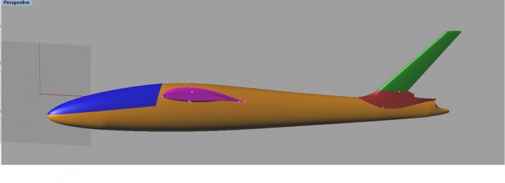

Odciąłem końcówkę steru kierunku. Teraz chciałbym wygładzić cały model ponieważ wygląda jak kartonowy model( powierzchnie nie są takie jak bym chciał.) Kolejną rzeczą jest powiększenie go do właściwych rozmiarów i odcięcie kabiny. I na tym się kończą moje pomysły co należy jeszcze zrobić.

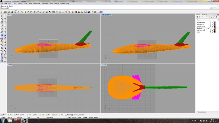

Oto kolejna porcja rysowania, dokonałem poprawek które zasugerował mi Piotrek. Teraz to sie ma tak:

I tu mam pytanie jak z tego zrobić bryłe 3D gotową do frezowania?

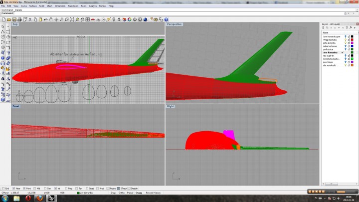

Witam po dłuższej przerwie :)
Nastąpił postęp w projekcie foki. Wysłałem koledze pliki do wyceny. Kopyta pewnie będę miał w połowie miesiąca i wtedy zabiorę się za przygotowanie powierzchni.
Tak wygląda ostatecznie model w rhino.
