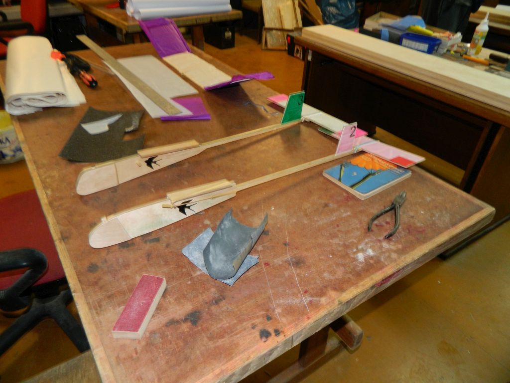

Budowa trzech Jaskółek dobiega końca. Jedną z nich nawet oblataliśmy, no powiedzmy, trzy rzuty z ręki, ale zawsze :) . Pogoda na razie nie pozwala na więcej lotów.
Swoją drogą zazdroszczę im trochę :oops: ..... ten zapach cellonu, oklejanie japonką/bibułą :) . Chyba sobie zbuduję taki model :lol: . A może inni są chętni na budowę Jaskółki, ci bardzo już doświadczeni, starsi. Może chcecie odsunąć na kilka godzin od siebie te wycinanki, folie itp, i wrócić do korzeni :lol: . Nie która lepiej będzie latała, raczej wyglądała ;) Jakiś mały konkursik? ;) .
No dobra, taka nieśmiała propozycja ;) .
