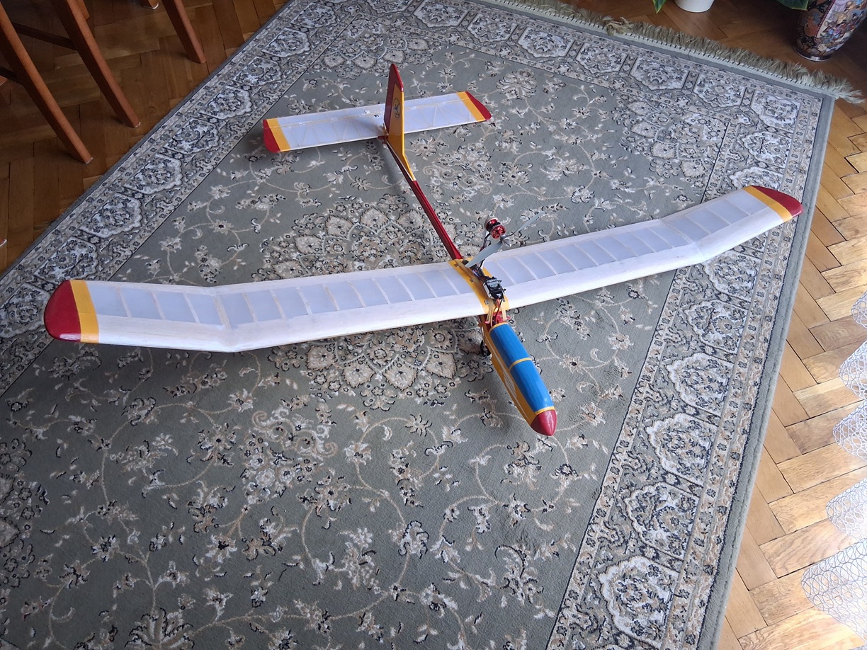

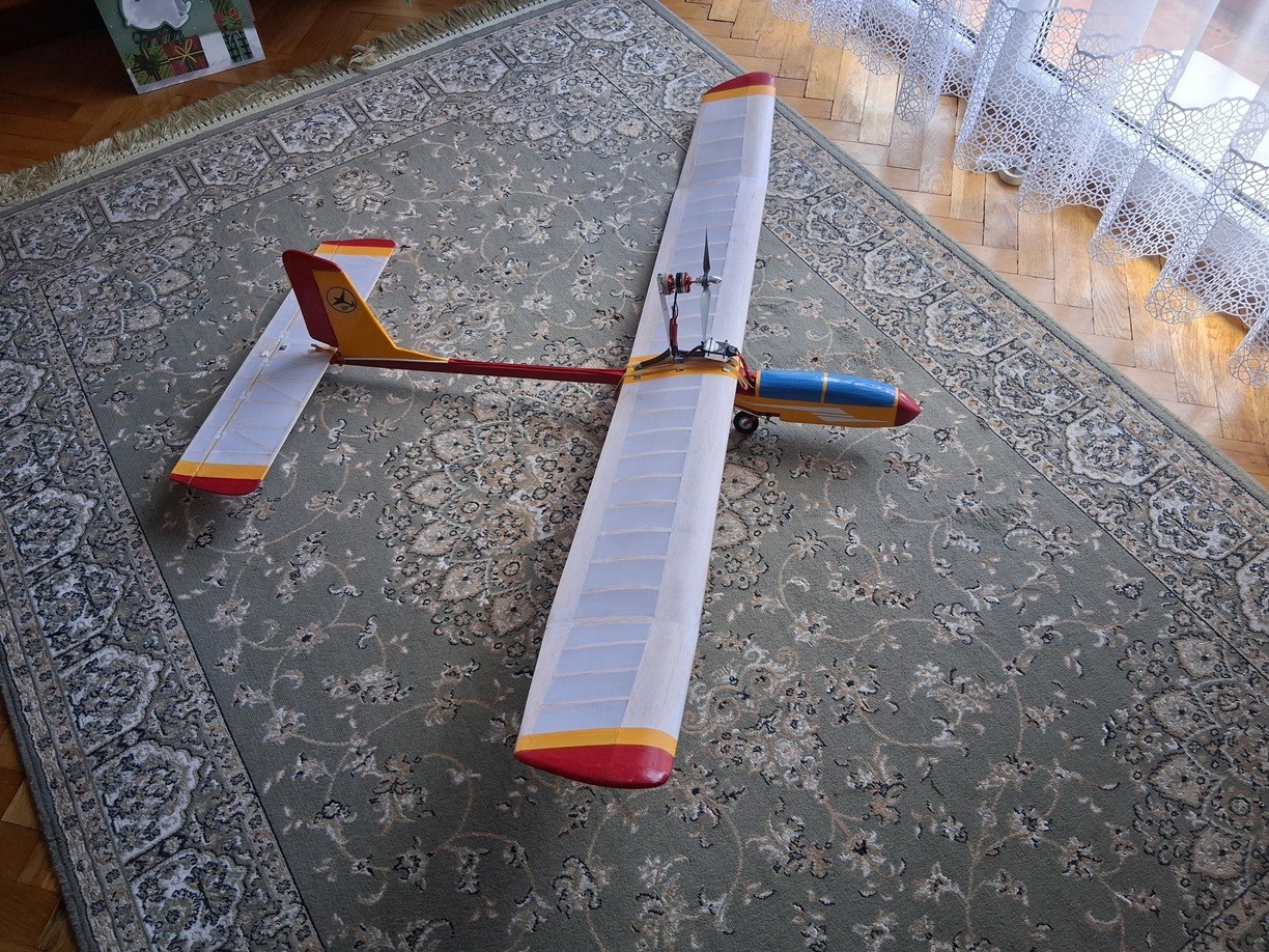

Dalsza, tym razem radykalna modyfikacja. Dzięcioł dostał nowe pokrycie, płaski statecznik poziomy i napęd. Zobaczymy co tego wyjdzie. Myślę ,że posłuży jako trener przed lotami ukończonego Leprechauna (Kobolta) :lol: .
