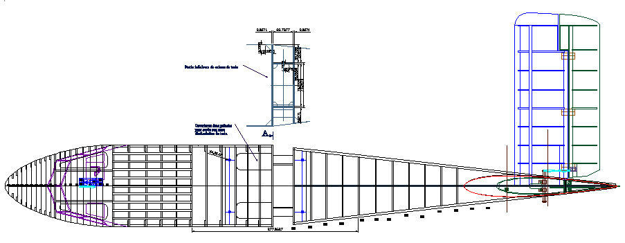

Przygotowując rysunki modelu w Internecie znalazłem masę zdjęć rysunków opisów dzięki którym mogłem zrobić dokumentacje .Bardzo mi pomogły następujące opisy :D ;

Wszystkie rysunki zrobiłem w Auto Cad Natomiast przy wycinaniu korzystałem z programów JEDICAT oraz GMC – EXPERT .
Wkleję jeszcze podstawowe rysunki modelu . Te rysunki są wykonane do modelu tradycyjnego z listewek sklejki i balsy . Mój model będzie wykonany całkowicie ze styropianu z dodatkiem styroduru wzmocniony folią przylepną .
fe269a3aa1353089.jpg [ 112.65 KiB | Przeglądany 4761 razy ]
e7a68a906d9131f7.jpg [ 56.19 KiB | Przeglądany 4761 razy ]
ae9994ad3ea604ee.jpg [ 72.73 KiB | Przeglądany 4761 razy ]
Na pierwszy raz było by tyle , Jestem ciekaw co koledzy myślą o tym samolocie i moich pomysłach :oops: .
