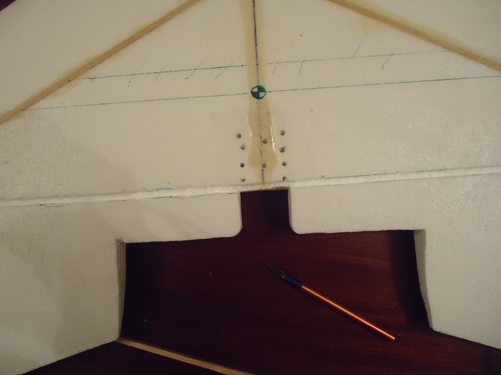

Witam, postanowiłem zbudować kolejne zagi i udokumentować to na forum w postaci zdjęć :-) .
Rozpiętość 1600mm, silnik NTM 35-36A 1400Kv 550W, lipo zippy 5Ah 3S 20C, śmigło składne 10x6, ESC HobbyKing'a 60A(ten w niebieskim termokurczu) i serwa tgy-9018mg.
Z wagą to będzie około 1300-1500g, obecnie z całym wyposażeniem wychodzi około 1250g.
Wzmocnienia to u góry listwa sosnowa 3x15, od dołu listwa sosnowa 5x5, natarcie i spływ wzmocnione płaskownikiem węglowym 1x4.
Fotki:
EDIT: Zdjęcia załadowane na serwer forumowy.

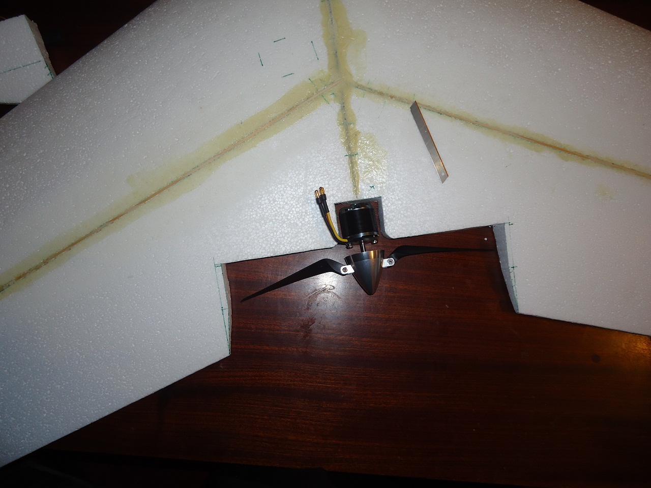

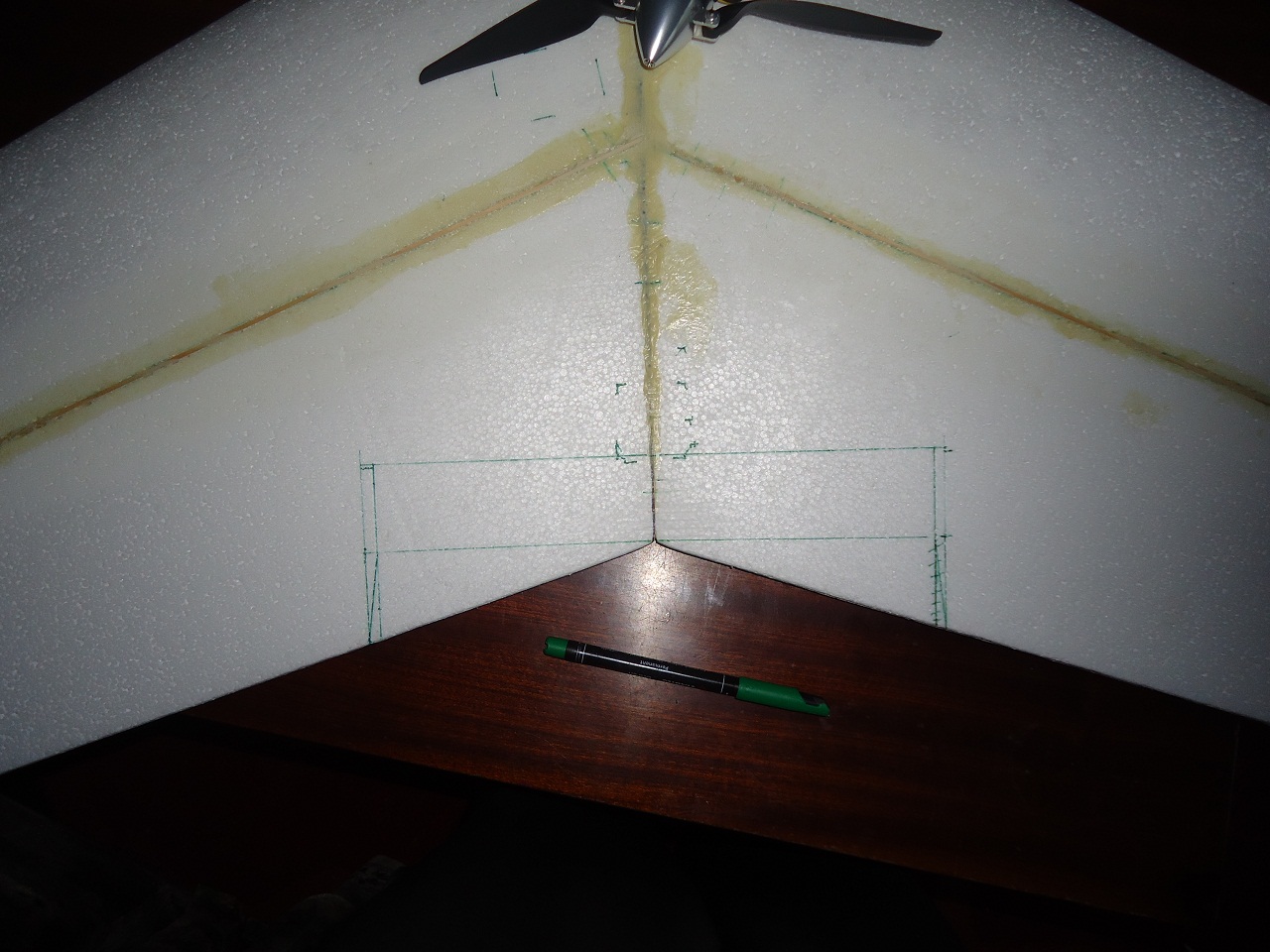

Komentarz: Po określeniu rozmieszczenia elektroniki z zachowaniem SC przystępuję do wycięcia miejsca na silnik i śmigło.
3edited.jpg [ 314.86 KiB | Przeglądany 7546 razy ]

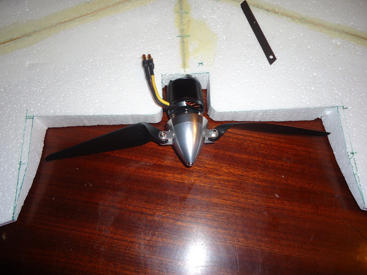

Komentarz: Po wycięciu miejsca na silnik i śmigło.
4edited.jpg [ 322.33 KiB | Przeglądany 7546 razy ]
Komentarz: Silnik będzie przymocowany na dwa płaskowniki aluminiowe 3x15 wklejone do rdzenia.
5edited.jpg [ 432.68 KiB | Przeglądany 7546 razy ]

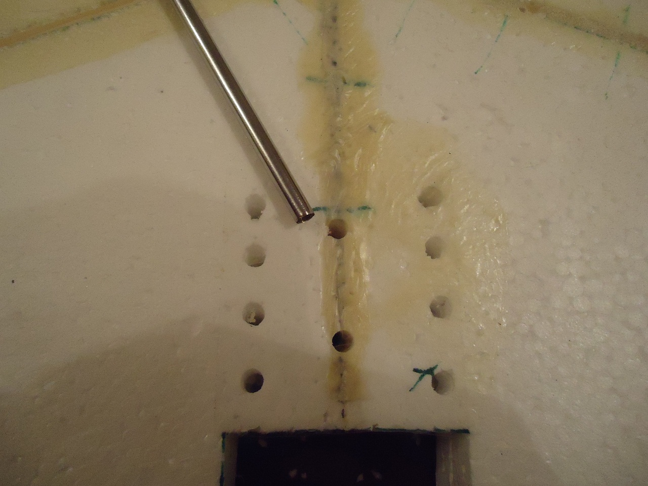

Komentarz: Otwór na mocowanie silnika wycięty(a raczej wytopiony) i dodatkowo dociąłem otwory w które dostanie się soudal D4 i dzięki temu całość będzie wytrzymalsza.
7edited.jpg [ 342.06 KiB | Przeglądany 7546 razy ]

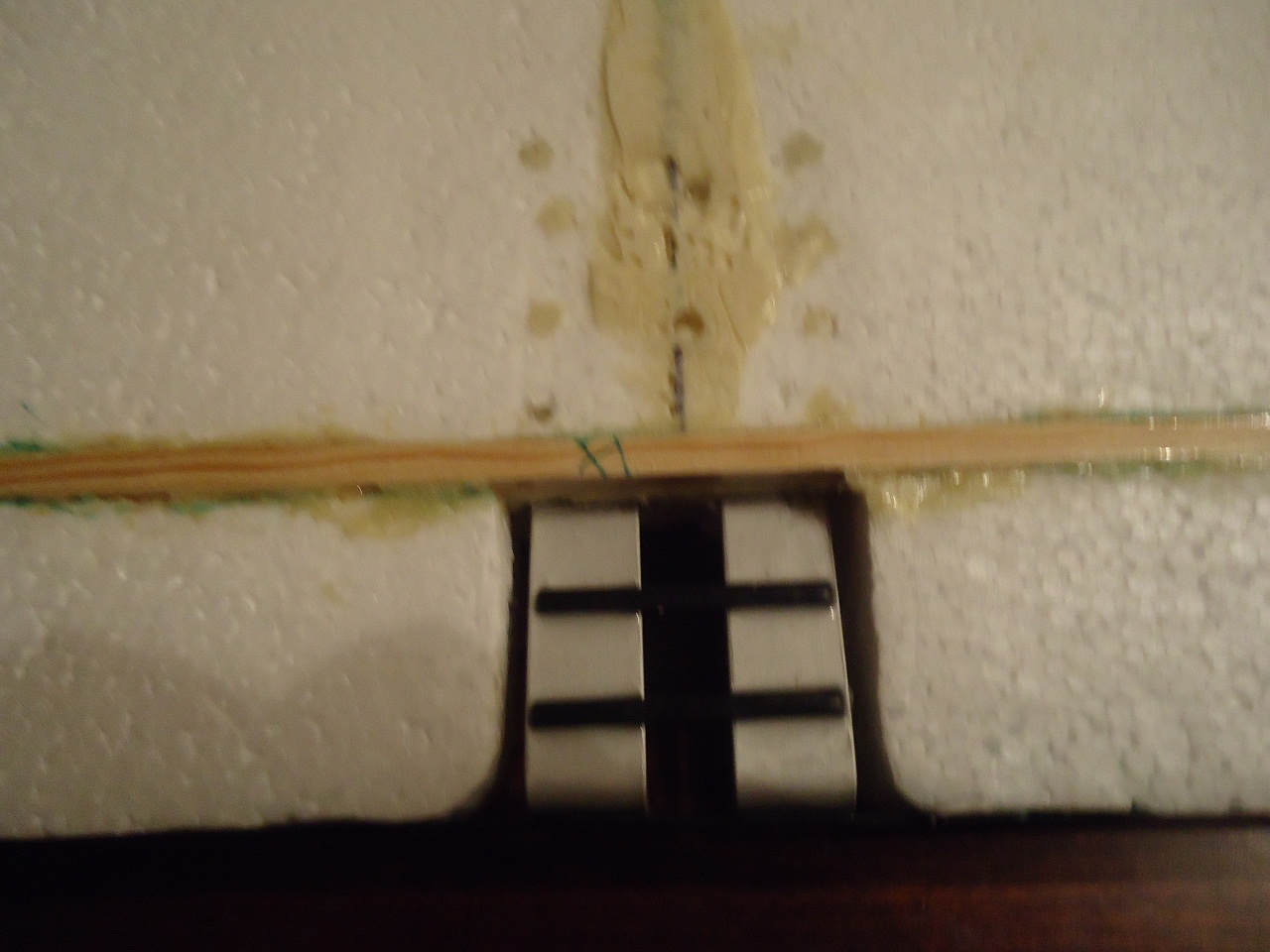

Komentarz: Wcięcie na listewkę też gotowe.
8edited.jpg [ 305.35 KiB | Przeglądany 7546 razy ]
Komentarz: Tu już wklejone mocowanie silnika, skłon ujemny 4° i przechył w lewo około 1°, można zauważyć że soudal wypełnił otwory.
9edited.jpg [ 286.7 KiB | Przeglądany 7546 razy ]

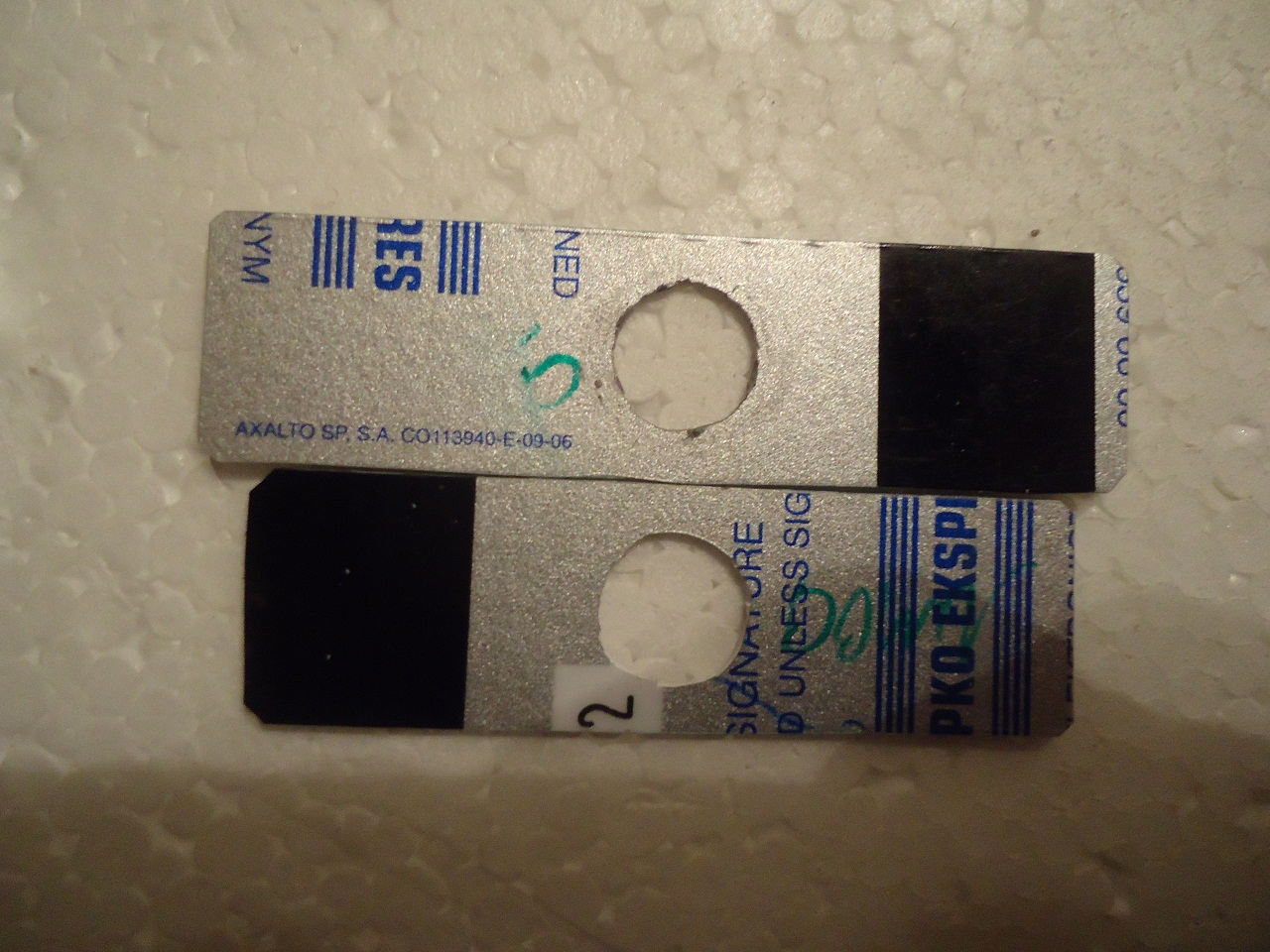

Takie pytanko co do śmigła składanego, zablokować je by się nie wychylało w przód i tył czy tylko by się do przodu nie wychylało?
I jak najlepiej to zrobić, macie jakieś sprawdzone patenty na blokowanie łopat w śmigle składanym(oczywiście nie chodzi o całkowite zablokowanie w jednej pozycji)?
Z góry dzięki.
Pozdrawiam, Arek.
 Tytuł: Re: Tzagi 1,6m
Post: 29 lis 2012, o 18:02
Posty: 56
W tego typu napędzie (pchającym i do tego skrzydełko) nie możesz dopuścić do całkowitego złożenia się łopatek śmigła. Dlaczego? Proste.... one się czasami nie mają ochoty rozłożyć. Przynajmniej jedna a co za ty idzie w momencie dodania gazu wyrywa wszystko z korzeniami. Robi się to w dosyć prosty sposób. Musisz odkręcić kołpak bo i tak poza wrażeniem wizualnym nic on w takim modelu nie daje i pod nakrętkę mocującą wstawić kawałek plastikowego ogranicznika (dobry jest taki ze starych kart kredytowych lub tym podobne). Wycinasz pasek takiego materiału, robisz w nim otwór, aby pasowało na śrubę i dokręcasz nakrętkę. Długość takiego paska musi być taka, aby łopatki nie miał możliwości zetknąć się ze sobą, czyli coś w tym rodzaju "<" nie za duży, żeby nie zniszczyć śmigła przy lądowaniu. Trzeba popróbować z długościami najlepiej przykręcając silnik do jakiejś pseudo hamowni i zobaczyć czy łopatki będą się za każdym razem ładnie rozkładać (oczywiście nie na pełnym gazie). Na upartego możesz to zrobić w modelu, ale ja bym nie ryzykował. Myślę, że wytłumaczyłem to dosyć jasno jak nie to pytaj.
WAŻNE :!: Nawet nie próbuj latać zanim tego nie zrobisz....... szkoda twojej pracy, pieniędzy no i oczywiście modelu.

O no super, taka odpowiedź jest dla mnie odpowiednia, dobry patent, zrobię to, potem się to przetestuje.
Dzięki!

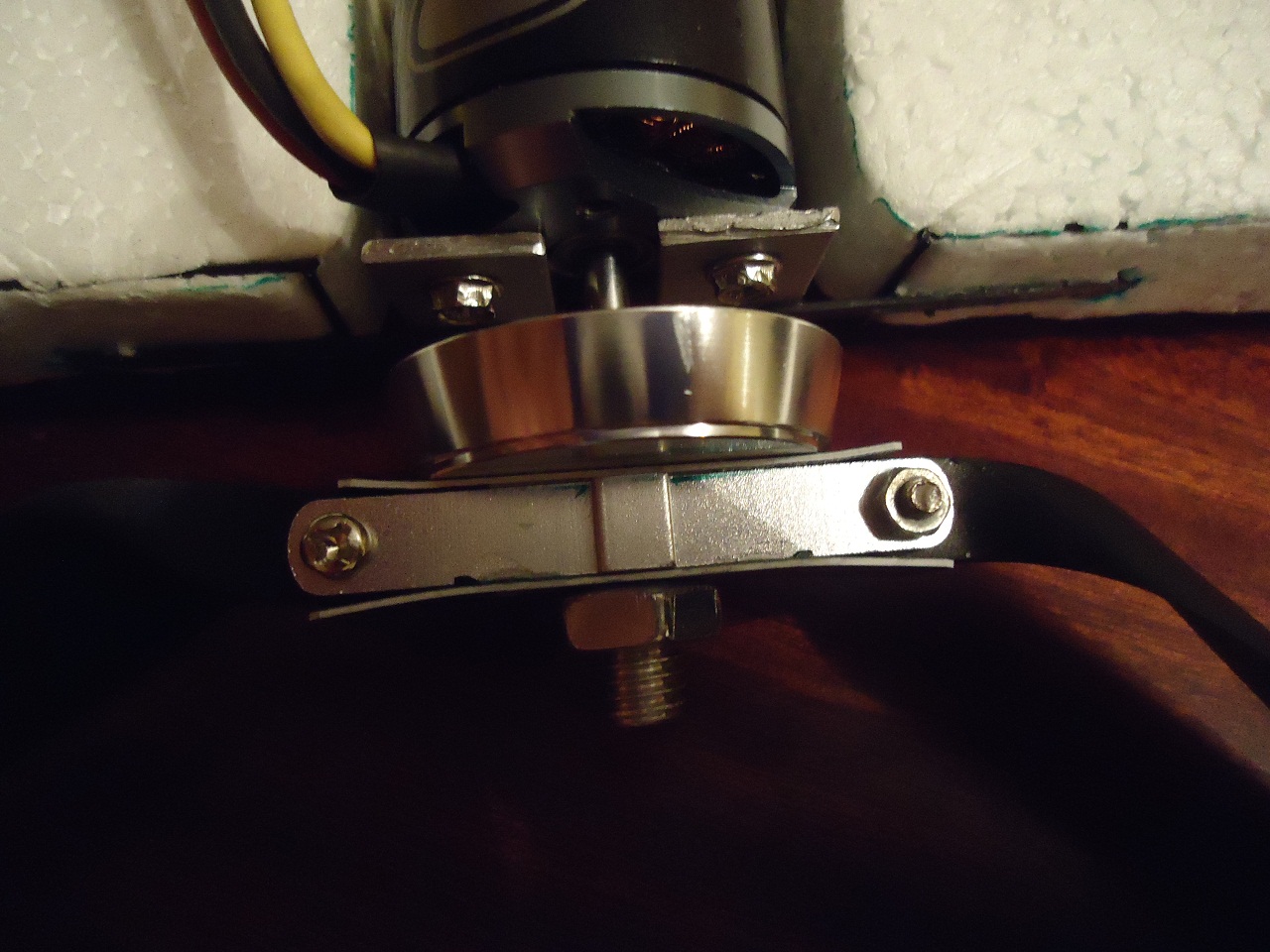

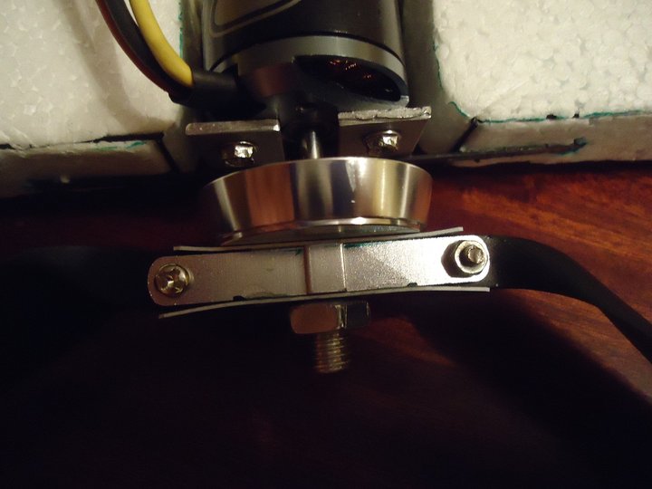

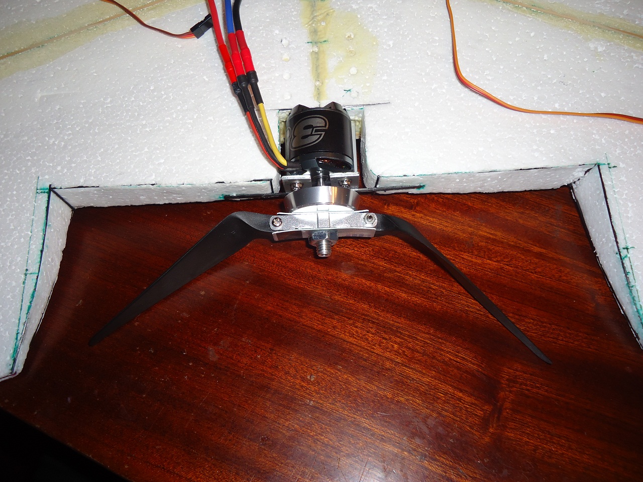

No dobra zrobione, jest OK, tak jak chciałem i tak jak ty zalecałeś.
Ale... bez kołpaka i z tą kartą kredytową dostało mocnych wibracji, no i jak teraz wyważyć ten klocek plastiku, amelinium i metalu??
Parę zdjęć:
Komentarz: Wycięta karta kredytowa.

Komentarz: Na tym zdjęciu widać też że wcięcie na śmigło zostało wzmocnione na rogach prętem węglowym 1mm.
DSC04924.JPG [ 463.17 KiB | Przeglądany 7085 razy ]
Komentarz: No i tak to wygląda po skręceniu
DSC04926.JPG [ 315.6 KiB | Przeglądany 7085 razy ]
