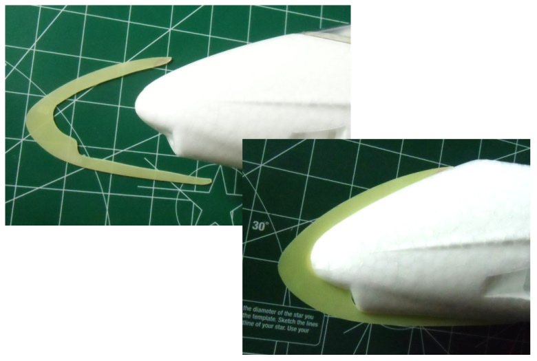

Zrobiłem brzechwę, która osłoni dziób przed lekkimi kontaktami z twardym.
Pomalowałem okolice polimerem dla zabezpieczenia przed brudem.
Mam nadzieję, że nie na darmo.

Lekkie uderzenie " goły " kadłub pewno i tak by wytrzymał , przy silniejszym ta " brzechwa " wgniecie się po prostu w kadłub ze względu na małą powierzchnię styku z kadłubem . Najlepszym wzmocnieniem jest taśma wzmacniana włóknem szklanym naklejona tam gdzie potrzeba ( spód kadłuba , dziób , krawędzie natarcia ).

Wgniecie, albo w ogóle przetnie. Jedyna co mi przychodzi do głowy, to laminatowa skarpeta, ale i tak po takim uderzeniu pójdzie wszystko do tyłu - zobacz co zrobił kret u milowego akrobata. Wyrwało cały centropłat, bo przód się nie złożył.

Już wcześniej zgodziłem się z Piotrem, że nie należy rezygnować ze strefy zgniotu. Brzechwa miałaby chronić przed obtarciami, ale rzeczywiście sama może robić szkodę przy mocniejszym kontakcie. Będzie ograniczona do dolnej części.
