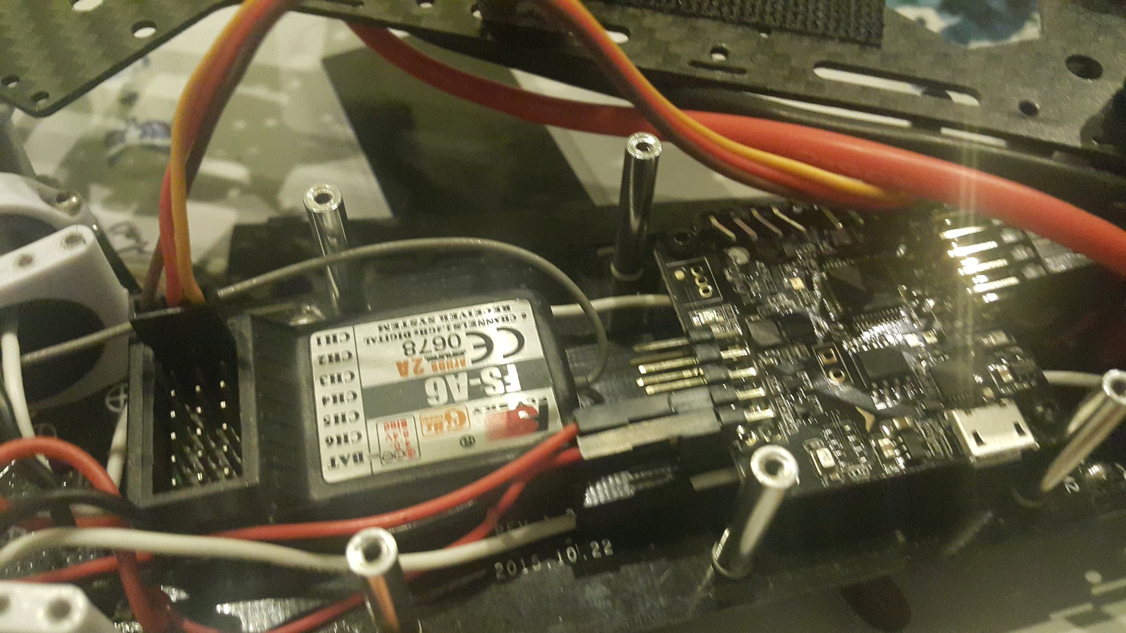

Mam do was pytanie, może ktoś będzie wiedział.
Dostałem od kolegi drona https://pl.pinterest.com/pin/411586853428093050/ i prawdopodobnie uszkodził się odbiornik flysky. Nie mogę go zbindować z aparaturą Turnigy 9x.
Podłączyłem inny odbiornik który na pewno jest sprawny ale nadal nic się nie dzieje. Pewnie to kwestia konfiguracji aparatury.
Z odbiornika wychodzi tylko jeden kabel do jakiejś płytki i teraz nie bardzo wiem jak ustawić aparaturę żeby tym sterowała. Wydaje mi się, że kable powinny wychodzić z każdego kanału osobno.
Dzięki za każdą poradę

Pytanie to za płytka, tj. jaki sterownik lotu został użyty.
Jeśli chodzi o połączenie z odbiornikiem, możliwe jest używanie jednego przewodu, jeśli odbiornik wystawiał sygnał CPPM, czyli połączony sygnał wszystkich kanałów.
To tylko taka myśl, nie wiem czy ten odbiornik potrafi go nadać, oraz czy sterownik potrafi go w ten sposób odbierać, może po prostu brakuje kabli ;)
Zaczął bym od identyfikacji wszystkich komponentów.

Dron pewnego pięknego wieczoru wylądował u kolegi na ogródku i tak został :) Kable były tak podłączone na pewno, więc jakoś pewnie trzeba ustawić aparaturę żeby dała rade to obsłużyć.
