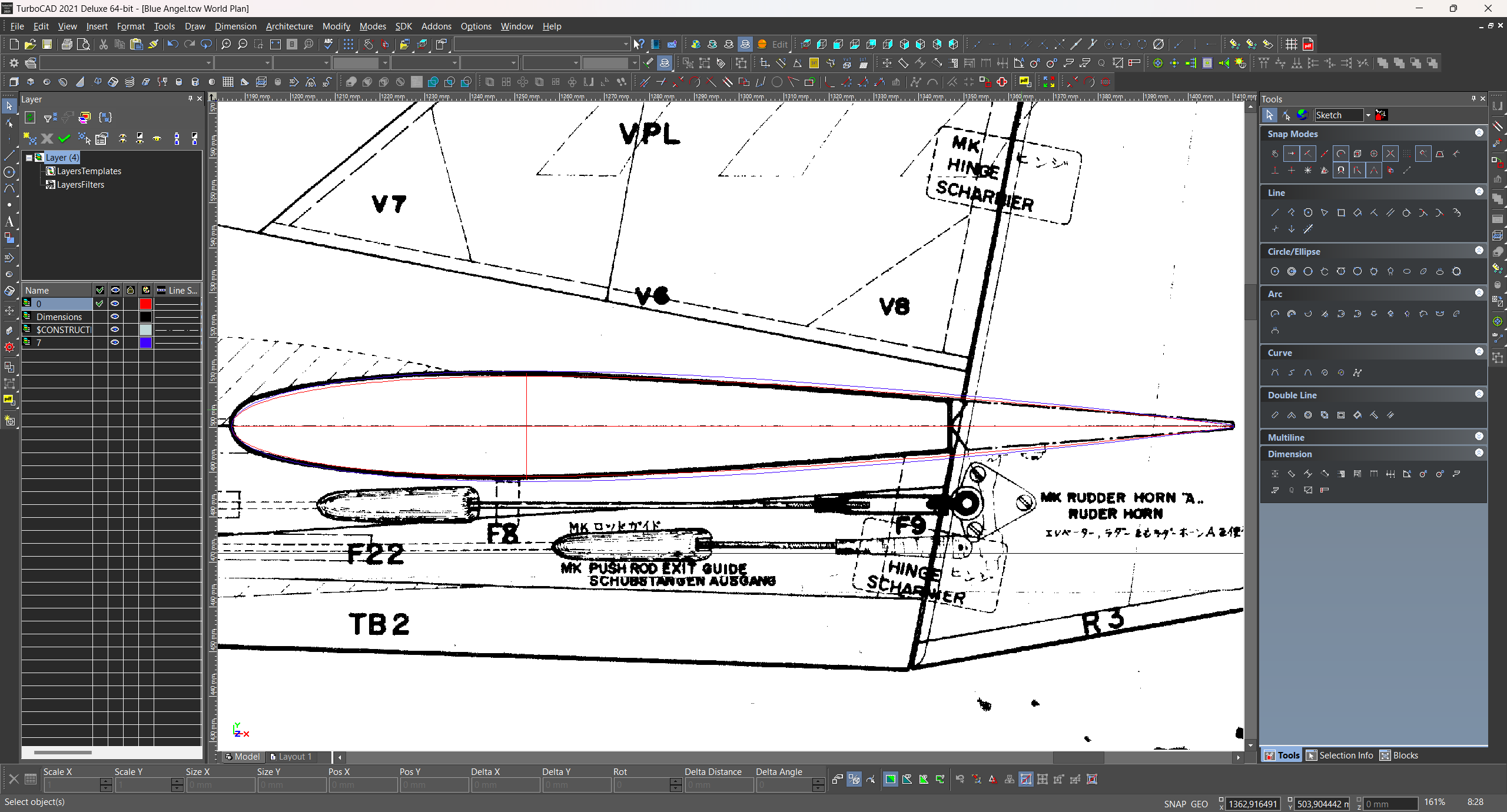

Buduję staruszka F3A Blue Angel. Mam kilka starych, troszkę zdezelowanych elementów od JR oraz kolegę, który w ubiegłym roku oblatał taki model. Pozwala to mieć nadzieję, że pomimo przeciwności mój model też kiedyś tam poleci ;) Poszukuję takich planów modelu lub samego usterzenia poziomego, na których byłby pokazany komplet żeberek statecznika poziomego. Wydaje mi się, że wszystkie skany planów dostępne w necie już przejrzałem. Na niektórych, np. tych od JR, są pokazane żebra skrajne statecznika poziomego. Oczywiście, resztę można sobie jakoś ekstrapolować, ale może ktoś ma gotowe?
BlueAngel1.PNG [ 655.18 KiB | Przeglądany 26952 razy ]

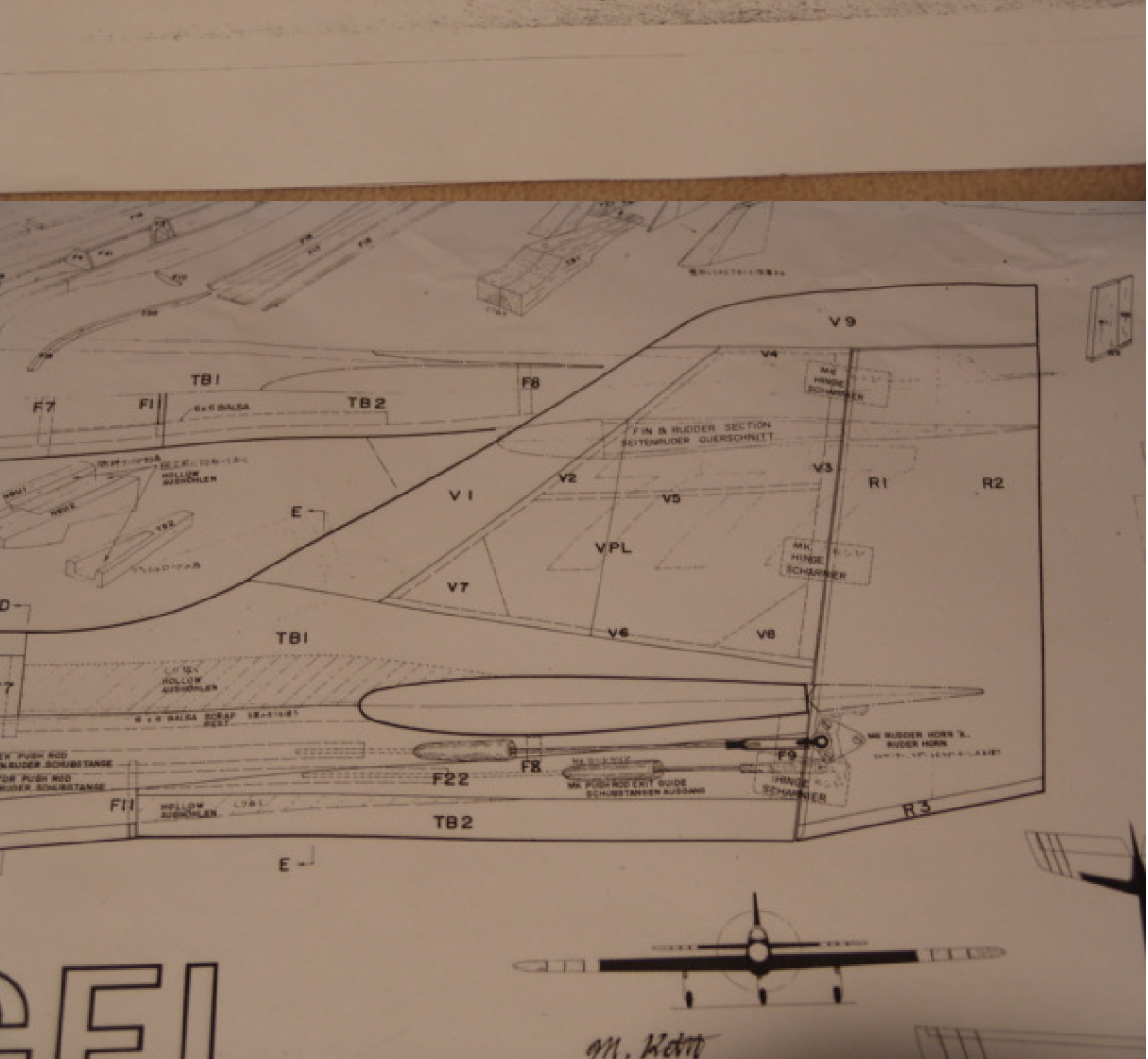

Bardzo ładny model, życzę wytrwałości w budowie ;)
Niestety ja nie mam nic na jego temat w swoich zasobach, z tego co szukałem w necie, jest trochę build logów, sporo zdjęć.
Pewnie to wszystko widziałeś.
angel_tail.png [ 1.41 MiB | Przeglądany 26949 razy ]
Natomiast, do czego Ci wszystkie żeberka tego statecznika?
Jeśli masz obrys to żebro nasadowe jest wystarczające do narysowania reszty.
Na zdjęciu wyżej, widać, że jest to jakiś profil symetryczny, pewnie jakaś NACA...
Tam cudów raczej nie będzie, przecież jakby ktoś to robił z planu to pierwsze i ostatnie żeberko, kostka i szlifowanie - musi wyjść.
Więc tak samo rysując z żebra nasadowego skalując po cięciwie - musi wyjść.
No chyba, że czegoś nie skumałem, to sorry za mieszanie w temacie :)

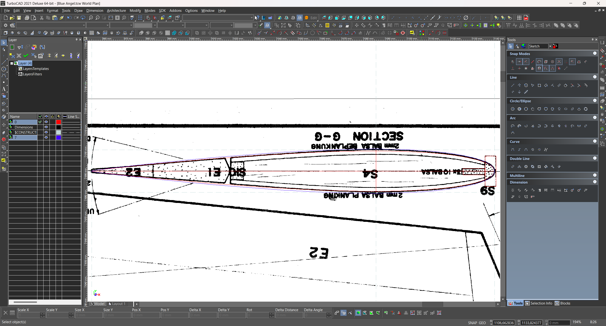

W ramach porannej rozgrzewki pobawiłem się chwilę, z tym planem.
Ja bym tam dał NACA0010 (czerwony) - dla mnie był by to ten osiągalny kompromis.
Większy profil - NACA0011 (niebieski) nie pasuje już tak bardzo.
Żeby było lepiej trzeba by pewnie wpierw zmodyfikować profil, by mieć grubszy spływ... W każdym bądź razie, dwa zrzuty ekranu.
angel_1.png [ 267.92 KiB | Przeglądany 26720 razy ]
angel_2.png [ 293.35 KiB | Przeglądany 26720 razy ]
