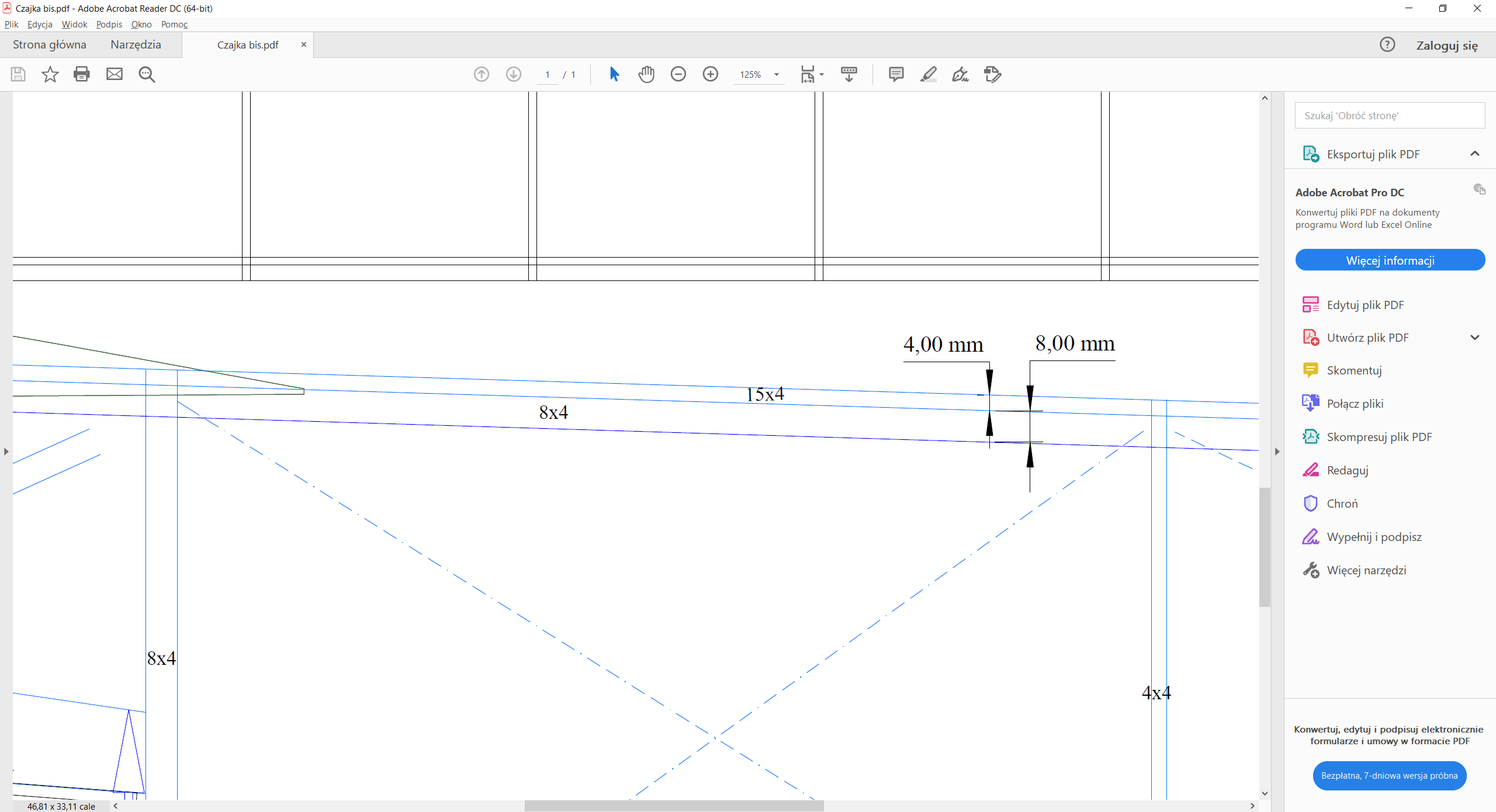

jest ok ,napisz jakie listwy dałes na belki kadłubowe żeby skleić Teownik -przekrój listew
 Tytuł: Re: CZAJKA BIS
Post: 2 lut 2022, o 19:13
Posty: 1773
Przejrzyj spokojnie rysunek który wysłałem Ci na mail, wydrukuj będzie pewnie lepiej widoczne.
Wymiary starałem się podawać na elementach, o jak tutaj
1.png [ 100.41 KiB | Przeglądany 22835 razy ]
Czyli górny teownik sklejony jest z sosny 15x4 poziomo i 8x4 pionowo.
Plany + relacja, link w pierwszej odpowiedzi + zdjęcia powinny rozwiać Twoje wątpliwości :)
W razie czego zachęcam do stworzenia relacji z budowy i zadawania pytań w miarę postępów prac :)
