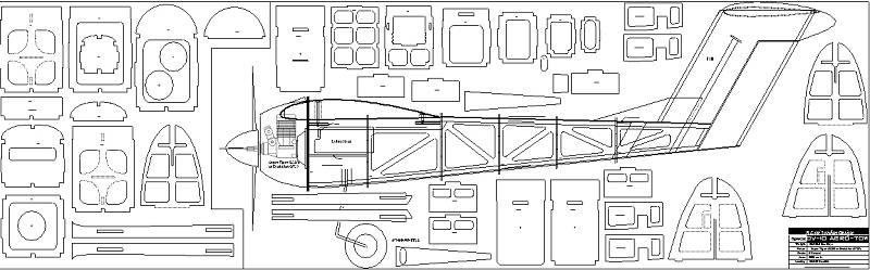

No więc wpadłem na pomysł, żeby zbudować wersję RC. Zaczęły się poszukiwania planów w sieci, zwłaszcza w wersji elektronicznej, żeby można było sobie powoli składać na podstawie tego, co aktualnie wydrukuję. Poszukiwania skończyły się na znalezieniu w wersji CAD planów pod 2 silniki speed 400.
Plany wyglądają tak
ryspogladowybronco.jpg [ 106.03 KiB | Przeglądany 6242 razy ]

Poszukałbym lepszych rysunków i na ich podstawie wyrysował model. Ten z tych planów jest bardzo uproszczony, spójrz na gondole, to tak jak by w P38 zrobić kwadratowe gondole. Raczej celowałbym w spalinę chociaż pasowałoby tu jakieś 4T to rozwiązanie droższe na starcie niż elektro. Odejmowane gondole to dość skomplikowana konstrukcja wymagająca zapewne dwóch rur łączących skrzydło , zapewne obie musiałby być dość dużej średnicy. W przypadku dzielenia płata na 3 części centropłat miałby z 80 cm. Długość też ma znaczenie przy przewożeniu. Za odejmowanymi gondolami przemawia jedynie łatwość transportu poza tym zalet nie widzę.

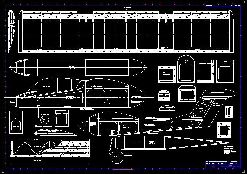

Chłopaki - Sławek dostał mailem ode mnie sporo rysunków i screenów z planów CAD.
np.
Lj23085.jpg [ 51.25 KiB | Przeglądany 6242 razy ]
Kwestia usystematyzowania całości i zaczęcia roboty. A może jakiś wspólny projekt? Koszta podzielić na 3 ;) Ustalić rozmiar i jazda :)
