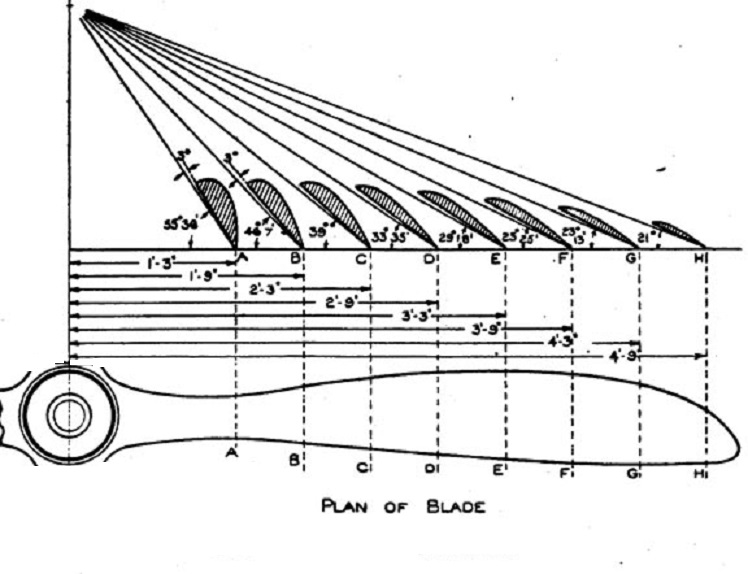

Jak zachorowałem w dzieciństwie na „aviomanię” (choroba przewlekła i nieuleczalna :lol: ) zawsze marzył mi się gadżet w postaci lotniczego śmigła ;) . Powieszę sobie na ścianie z pilotką i okularami. Jednak praktycznie to było nie do zdobycia :( . Dałem sobie spokój. Niedawno podczas porządków w piwnicy znalazłem trzy ładne bezsęczne deski. Może je skleić i zrobić z nich lotnicze śmigło? Taką atrapę. Uśmiechnąłem się do siebie :D :twisted: . Po sześćdziesięciu latach powrócił pomysł. Ot, dziadek znalazł sobie zajęcie na emeryturze :lol: . Wykonałem szablony z tektury co 100 mm łopaty śmigła bazując się na rysunku poniżej. Kształt przyjąłem taki trochę historyczny. Długość 1500 mm.
śmigło.jpg [ 97.9 KiB | Przeglądany 22568 razy ]

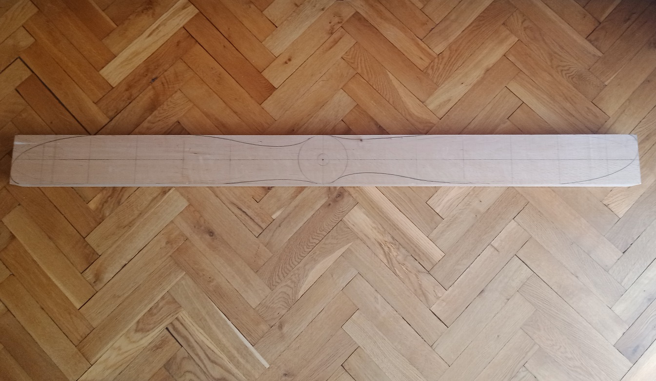

IMG20220708104110.jpg [ 553.01 KiB | Przeglądany 22568 razy ]
Wycięty kształt.

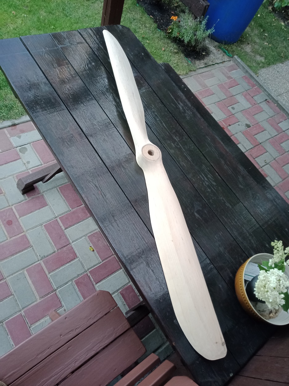

IMG20220710194034.jpg [ 467.66 KiB | Przeglądany 22568 razy ]
Skórówkę wykonałem tarczą tarnikową (specjalnie kupiłem) za pomocą szlifierki kątowej. Wyszło z tego duże wiadro wiórów! :shock: Reszta to szlifierka oscylacyjna i ręka. Generalnie praca przyjemna na powietrzu :lol: .

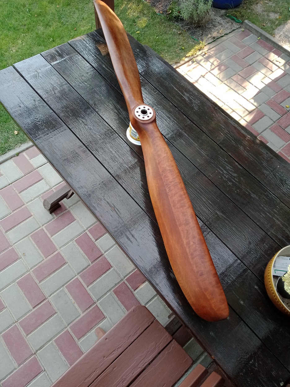

Całość pomalowałem bejcą w kolorze moich mebli w pokoju i pokryłem lakierem bezbarwnym w półmacie. Centralnie zamocowałem tarczę ośki którą wytoczył mi kolega z byłej firmy.
IMG20220812172943.jpg [ 804.34 KiB | Przeglądany 22568 razy ]

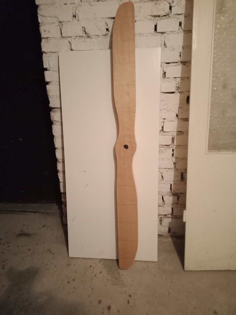

Tak mniej więcej u mnie wyglądało. Używałem tarczy tarnikowej do szlifierki kątowej.
-14628.jpg [ 23.67 KiB | Przeglądany 21975 razy ]

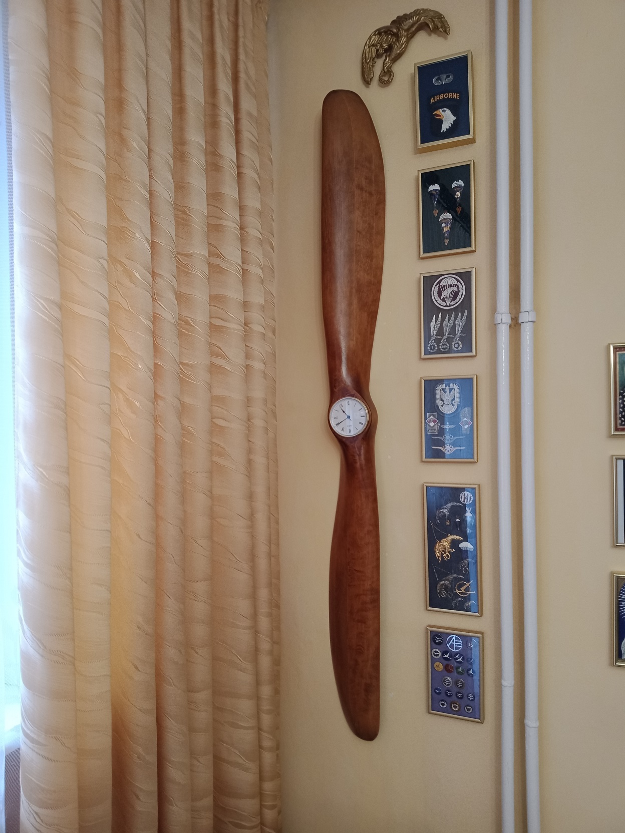

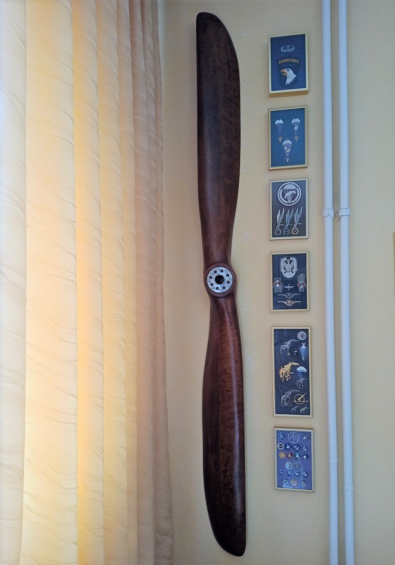

Dałem się namówić mojej drugiej połówce na modernizację tego gadżetu. Dla niej było to za surowe i za bardzo techniczne. Teraz jest zadowolona. :lol: :D
IMG20221130104131.jpg [ 810.91 KiB | Przeglądany 20032 razy ]
