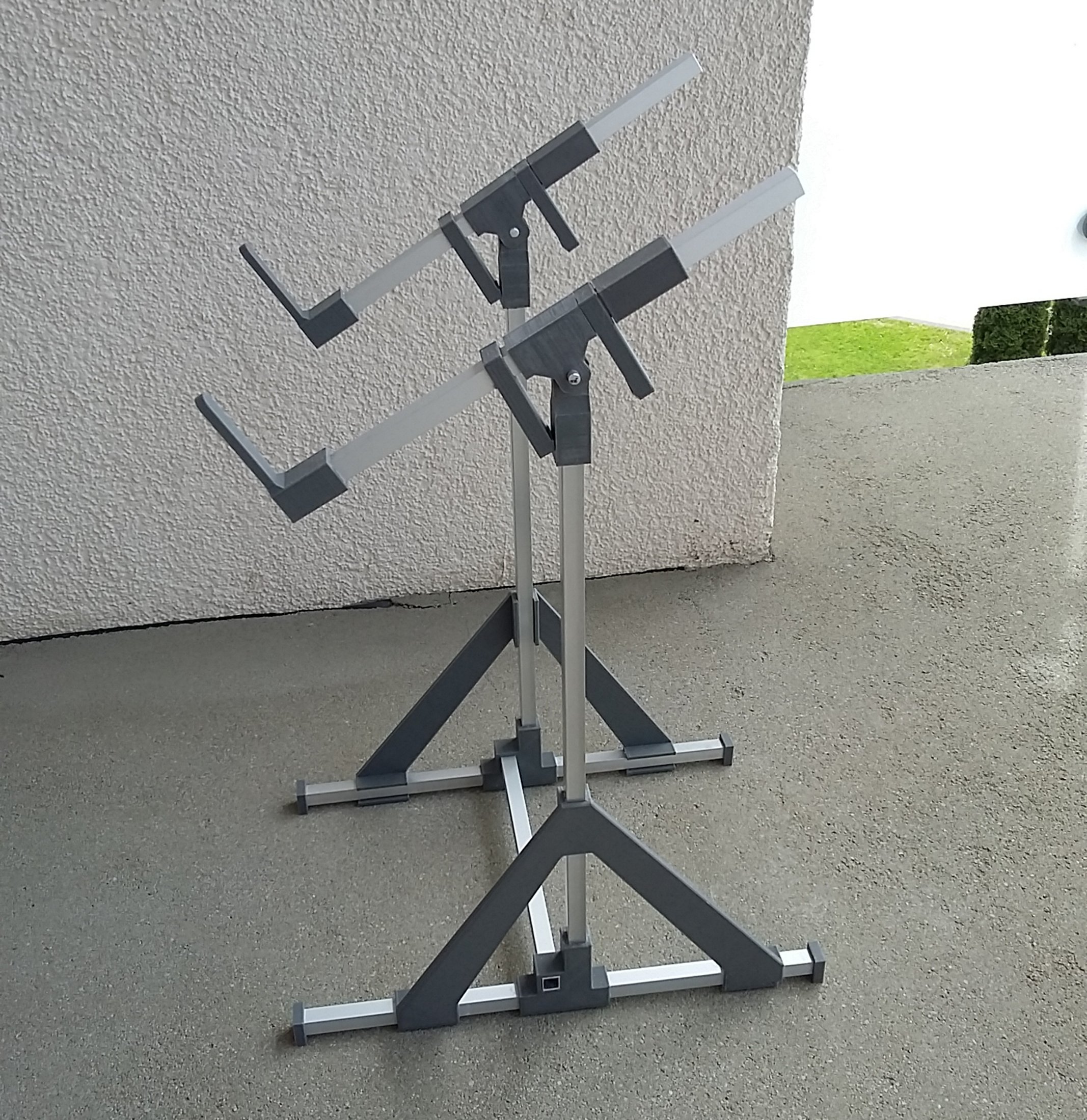

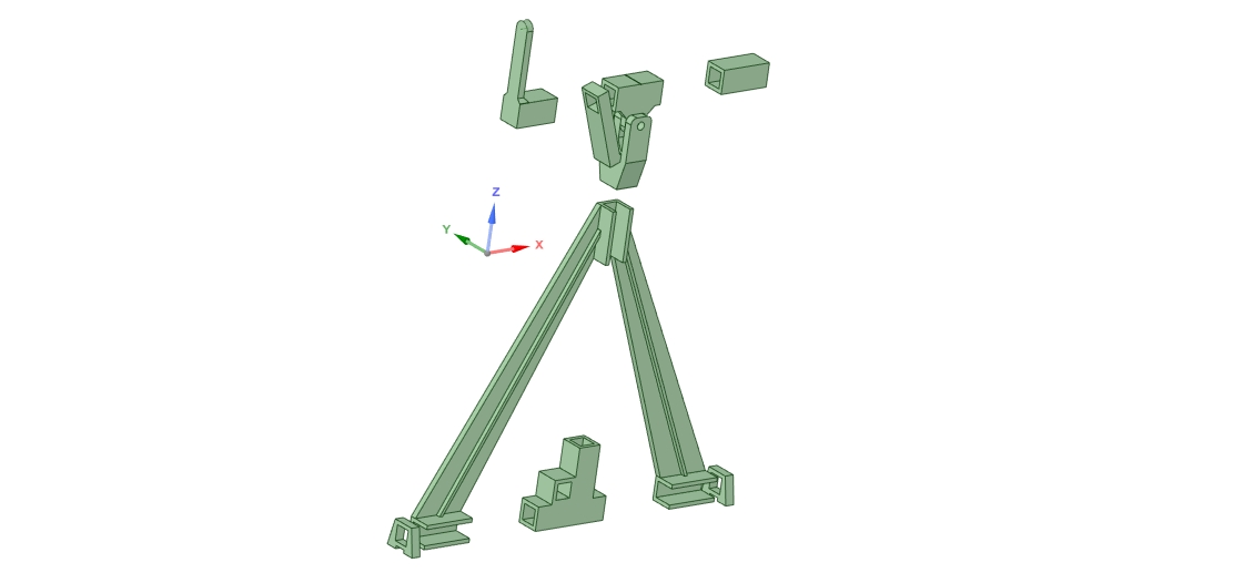

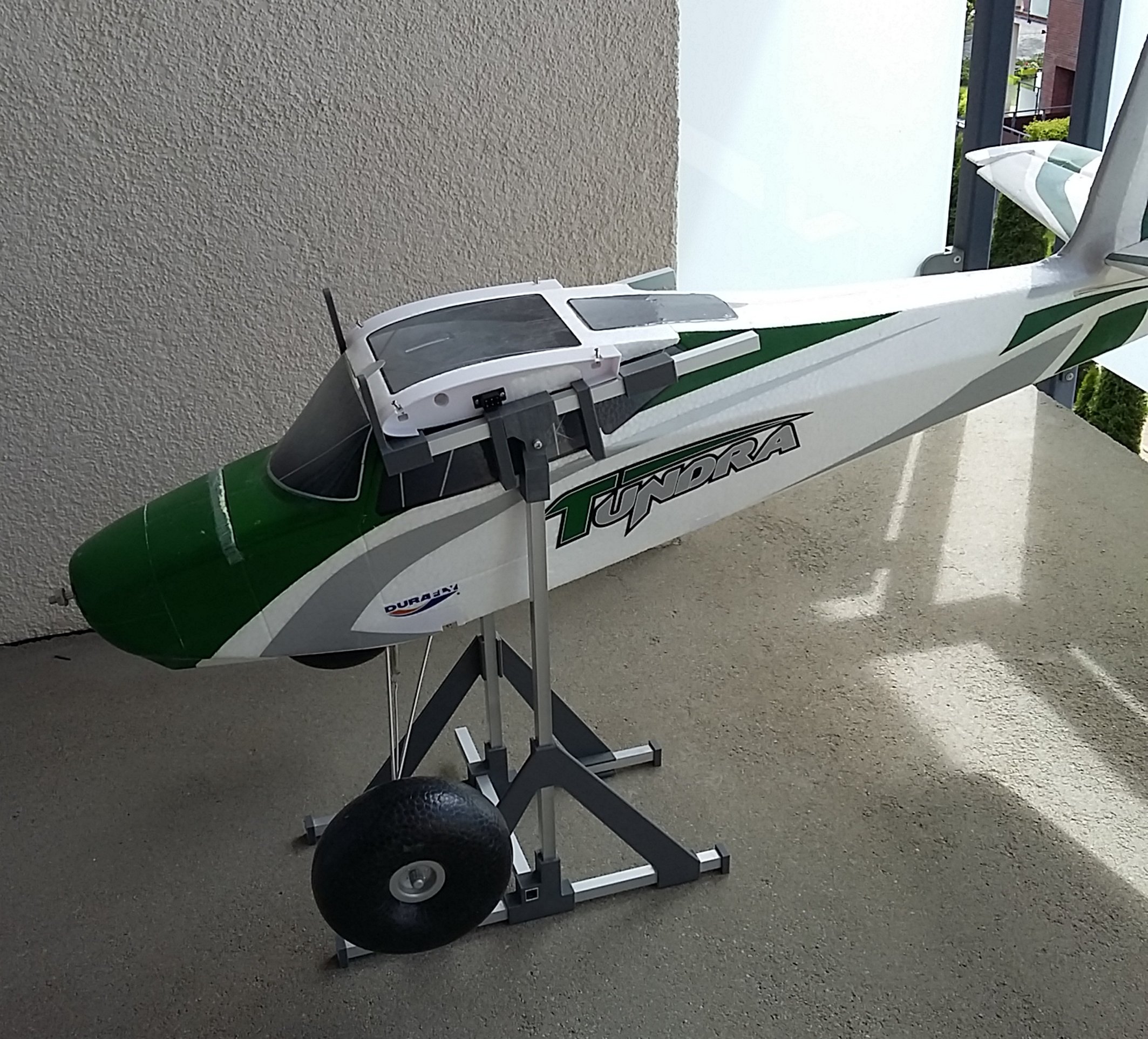

Swego czasu narysowałem i wydrukowałem taką wyważarkę do modeli samolotów.
Rozstaw podpór można dowolnie regulować - szerokość kadłuba, cięciwa skrzydła.
Konstrukcja oparta jest na kwadratowych profilach aluminiowych 8x8 mm
Wyważarka.jpg [ 66.51 KiB | Przeglądany 10653 razy ]
Wyw 1.jpg [ 857.99 KiB | Przeglądany 10653 razy ]
Wyw 2.jpg [ 709.15 KiB | Przeglądany 10653 razy ]

Super praktyczna

Fajny patent, plastik rozumiem drukowany? PET-G?

To PLA PLUS
Drukuję się tak jak PLA ale jest dużo bardziej wytrzymały.

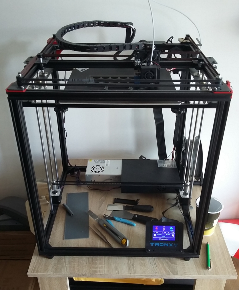

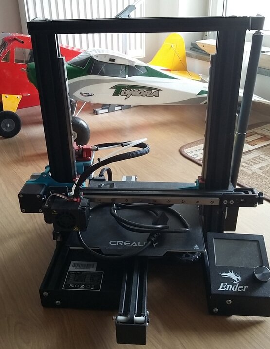

A to sprzęt na jakim drukuję :D
Też myślałem o samodzielnej budowie ale zrezygnowałem bo po obliczeniu kosztów wyszło że zupełnie się nie opłaca.
Drukarkę TRONXY kupiłem zupełnie nową na promocji za 930 zł zmieniłem tylko program na Marlina :D
Może w przyszłości zmienię płytę główna ale póki co działa i nawet dobrze poziomuje stół.

Dobry deal, i fajny sprzęt :)
