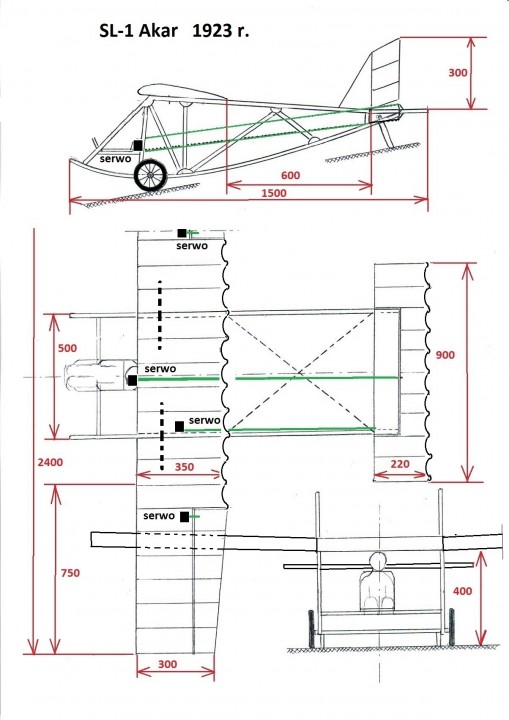

Przeglądając polskie konstrukcje szybowców okresu międzywojennego zaciekawił mnie ten szybowiec. Oryginalna konstrukcja i fajny nawet wygląd. Już w myślach widzę w nim starucha którego mógłbym wrzucić na warsztat. :D Zrobiłbym z niego pół makietę. Największym atutem byłby "felek", który oprócz historycznego wyglądu byłby wypełniony akumulatorami i wewnątrz miałby odbiornik ;) . Szprychowe koła i podwójny kadłub. To jest wyzwanie! :lol: Byłby wykonany w skali 1:4. Rozpiętość 2800 mm.
Serwo kierunku i lotek w skrzydłach, wysokości za plecami "felka". Jednak aby ostudzić zapędy nie zakładam na razie wątku w pół makietach. Muszę być konsekwentny i na warsztat idzie na razie nieskończony "Pirat" i "Mucha 100". :oops:

EDIT:
Wstępnie zwymiarowałem ten model. Czy on poleci? :( Założenia oryginału były prawidłowe. ;) Nawet ustanowił rekord długotrwałości lotu w tym czasie. Czy on wlezie do samochodu? :x 1500X900X700. Niezła paczka. :lol:

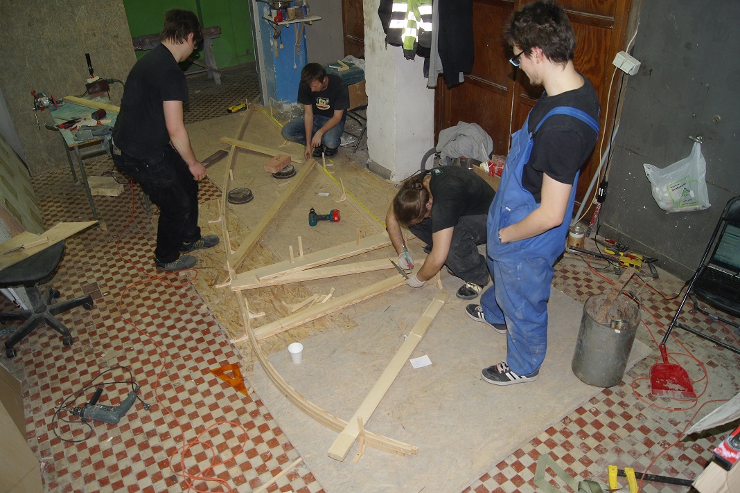

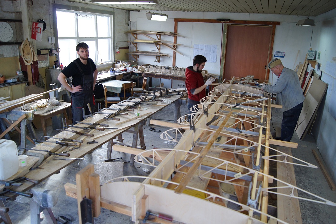

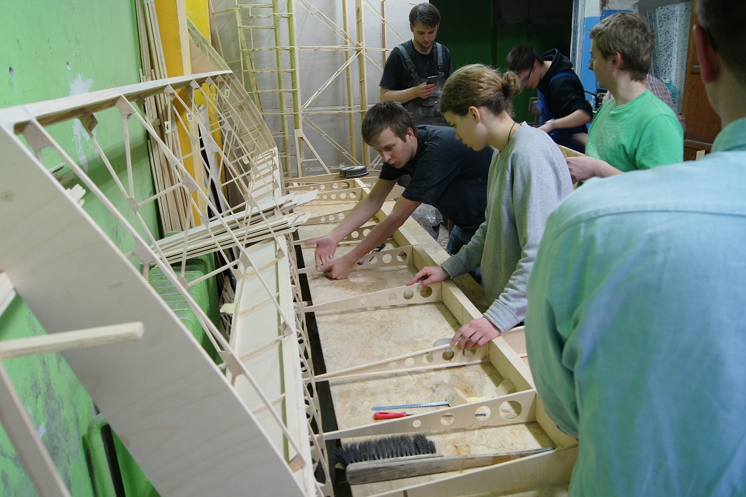

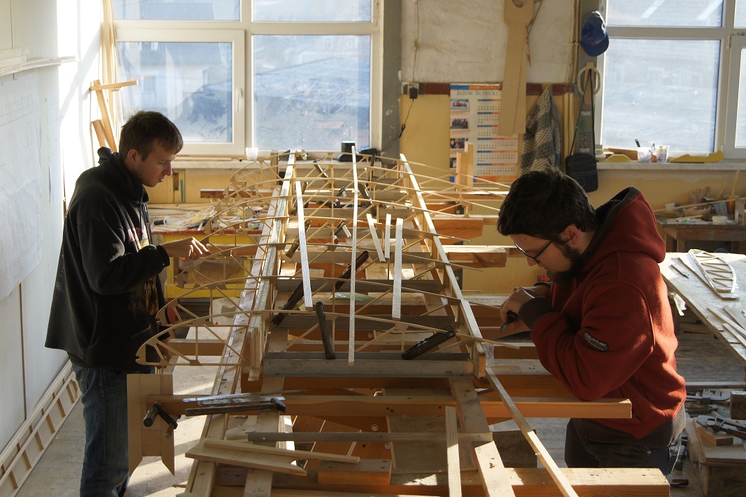

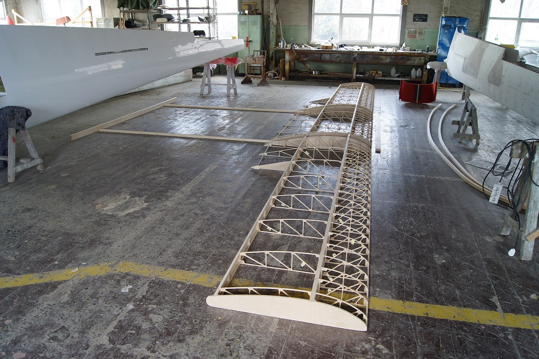

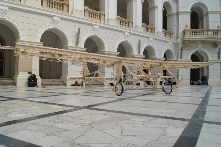

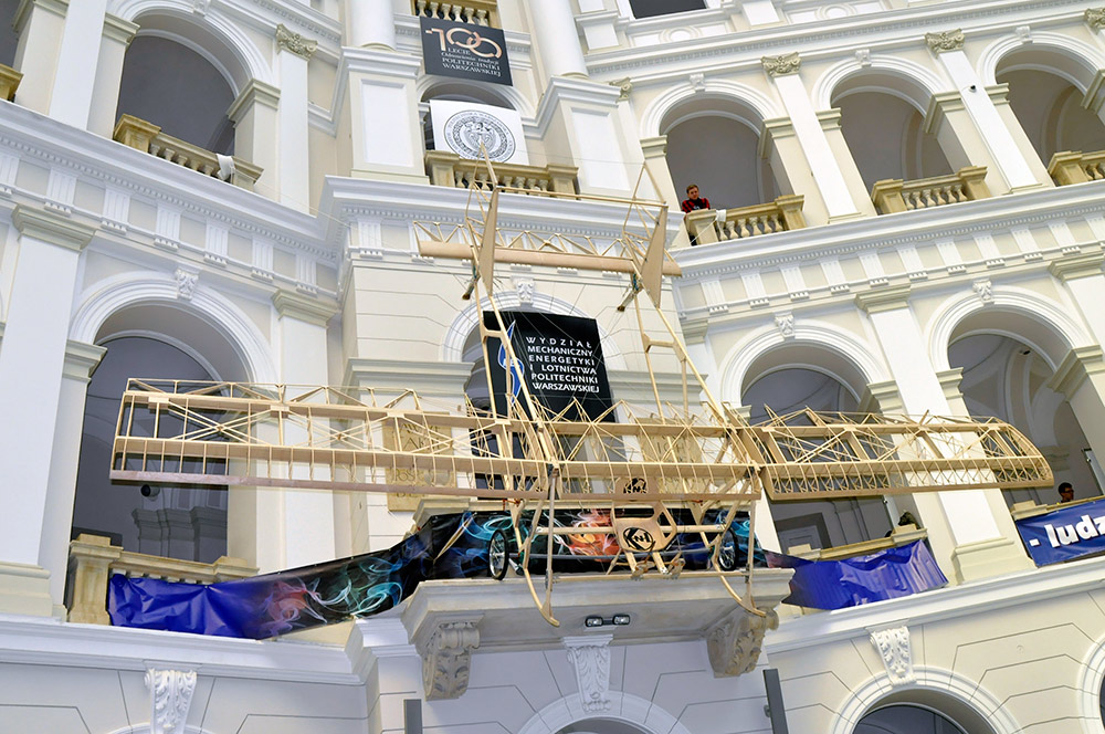

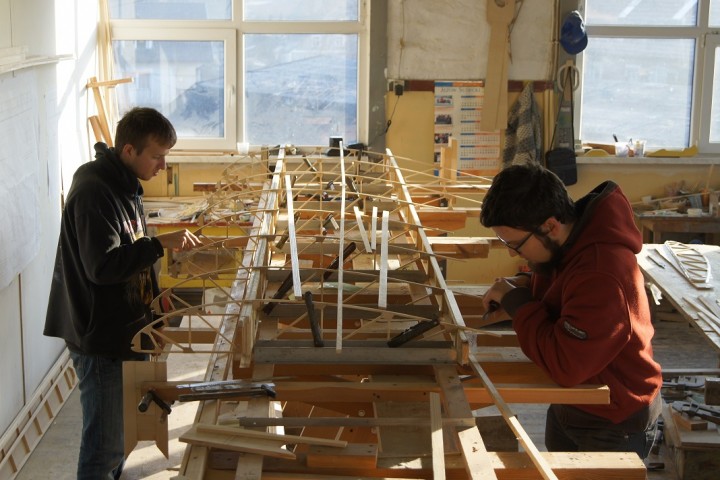

W dniach 13-16 maja 2015 r. w Gmachu Głównym Politechniki Warszawskiej była wystawa "Na skrzydłach czasu - ludzie i konstrukcje lotnicze Politechniki Warszawskiej" na której wystawiono replikę SL-1 Akar zbudowaną przez studentów tej uczelni. Dla mnie może to być cenne źródło informacji na temat konstrukcji. Parę fotografii z budowy znalazłem w internecie. Źródło - Biuletyn PW.

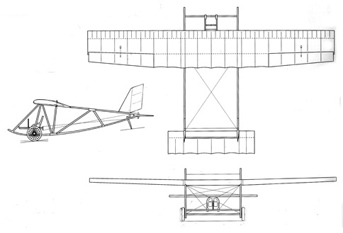

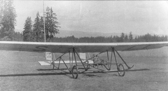

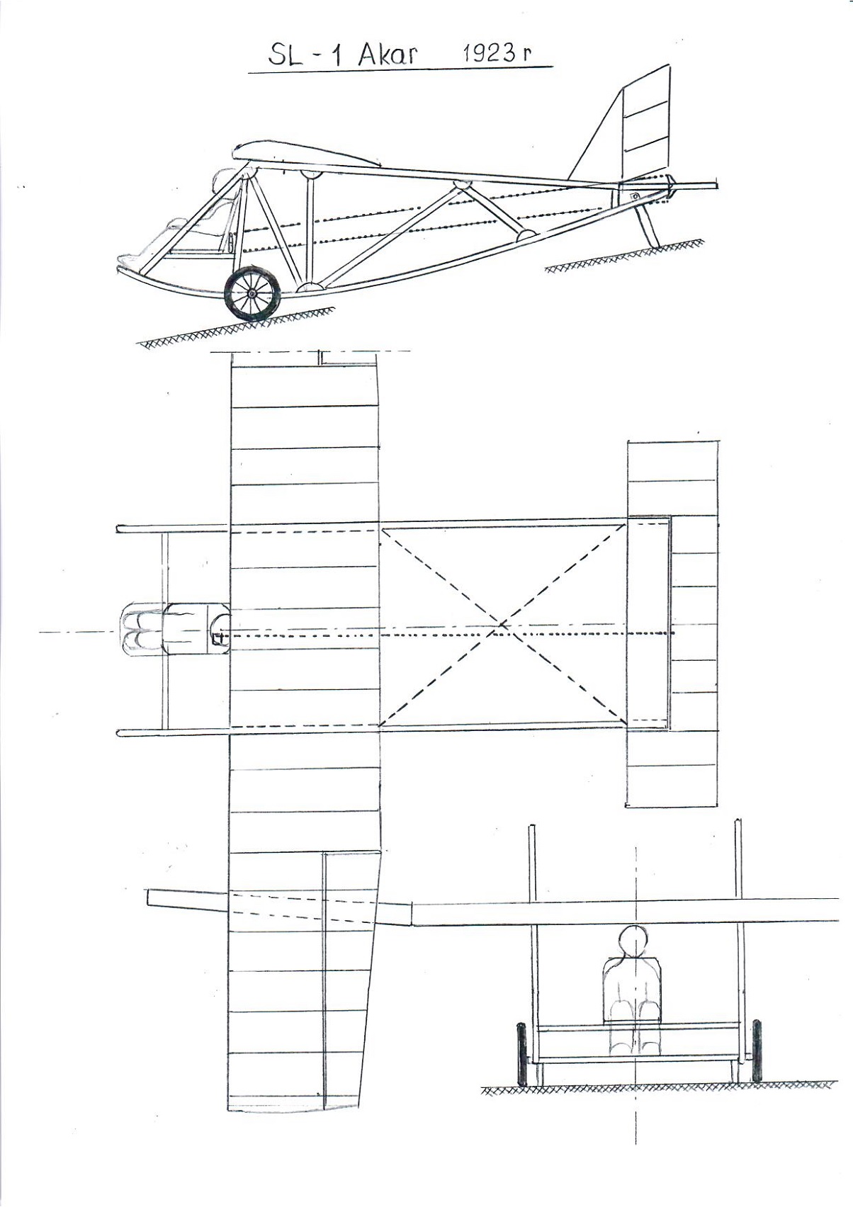

Wyraźniejsza fotografia oryginału i poprawniejszy rysunek:
