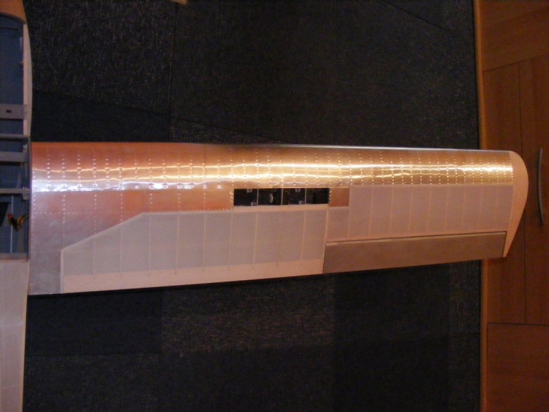

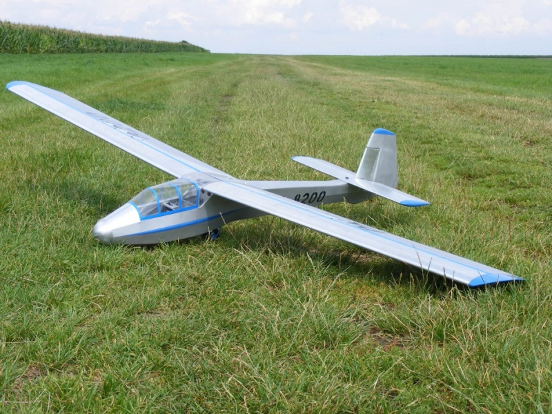

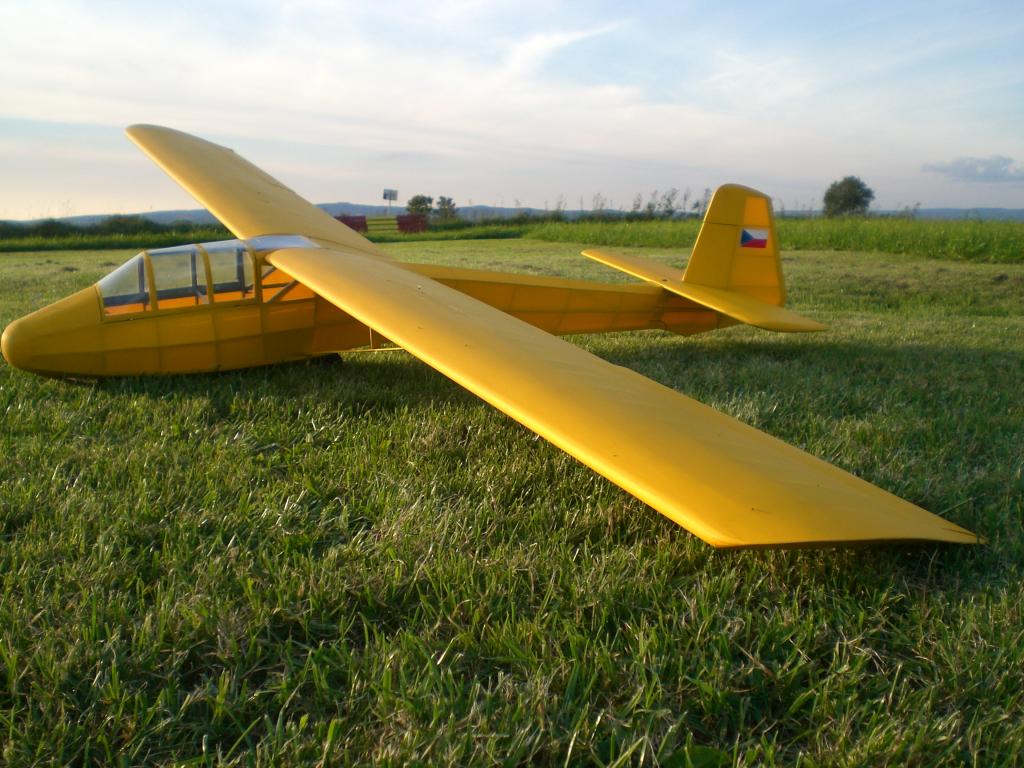

Poszukuję informacji na temat używanych w naszych aeroklubach szybowców szkoleniowych KAI-12 „Primorec”. Chodzi mi o malowanie i polskie znaki rejestracyjne. W necie jest informacja tylko o dwóch - SP-2062 i SP-2063. Jeden jest podobno w ML. Może ktoś ma zdjęcia. Znalazłem w sieci czeski model RC tego szybowca i bardzo mi się spodobał. 8-) Przy rozpiętości 2300 mm i imitacji pokrycia metalowego ważył 2000 g. Można pokusić się do zainstalowania napędu elektrycznego w dziobie. Miejsca jest sporo.
Jeden z tych szybowców był używany w naszym aeroklubie na początku lat siedemdziesiątych i miałem okazję nim samodzielnie latać podczas nauki lotów za samolotem. Kadłub był wykonany z pospawanych rurek stalowych kryty płótnem. Skrzydła z duralu częściowo kryte płótnem. Ze względu na metal i własności lotne w klubie nazywany był „żelazkiem”. Jednak jeszcze jako uczeń pilot wraz z doświadczonym kolegą wykonałem nim lot na silnej termice trwający ponad 3h wraz z solówkami! :D Własności pilotażowe miał lepsze jak nasza "Czapla"
kai12-1.jpg [ 215.03 KiB | Przeglądany 3334 razy ]
5056120799391481.jpg [ 464.83 KiB | Przeglądany 3334 razy ]
5056216160830721.jpg [ 284.86 KiB | Przeglądany 3334 razy ]

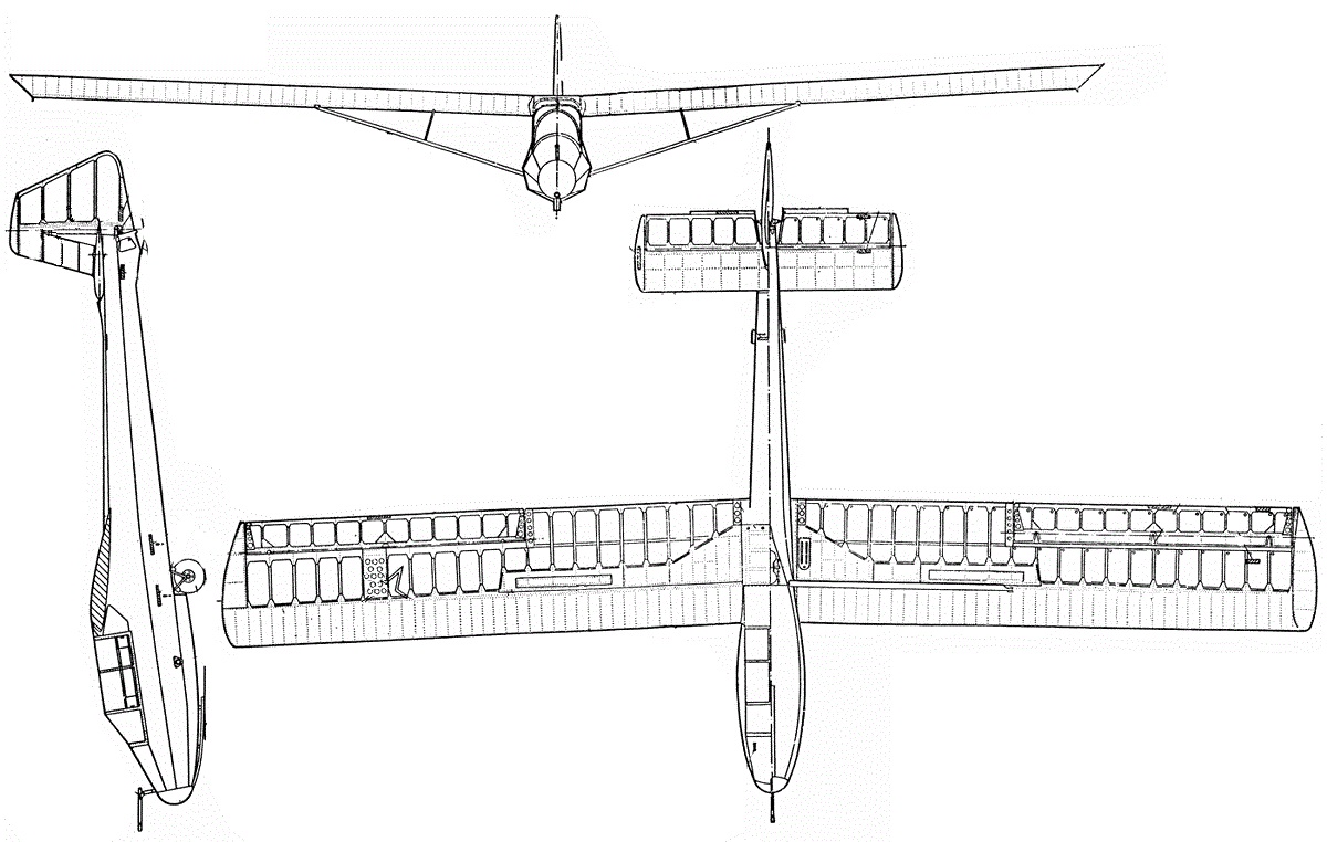

Dzięki. Chętnie wypożyczę od Ciebie tę publikację. Można wzorem czeskiego modelarza wykonać konstrukcję kratownicową kadłuba i pokryć folią. W wersji o rozpiętości 2200 mm i wadze około 1500 g mógłby sprawdzić się na termice. ;) Problem profilu. W "Bocianie" mam AQUILĘ ale..... na forum jest o nim mieszana opinia. Skrzydło jest raczej "samolotowe". :(

Dokładnie. Można zaprojektować/wykonać kadłub konstrukcji wręgowo - podłużnicowej i pokryć folią. Będzie na pewno lekko :) . Co do profilu, to... opinie opiniami. Faktem jest , że Aquila to "staroć" i nie "kozacki" profil, ale przypomnij sobie jak latają inne Twoje modele ;) na tym profilu. Ważne żeby pilotującemu odpowiadało. Są jeszcze bardzo dobre profile, idealne jak na nasze, elbląskie warunki, czyli termika i wiatr /bryza/, choćby S3021, MS 3.11 retro, SD7037. Ostatecznie sam pisałeś, że Primoriec to "żelazko", więc czego oczekiwać. Śmigacza zboczowego chyba nie chcemy :lol: , i w takich modelach jest ważny realizm lotu ;) . Dobrze mówię?
