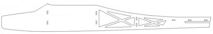

Witajcie,
Mam do Was kolejne pytanie na etapie projektowania. Chodzi o grubość materiału na budowę kadłuba. Początkowo planowałem użyć balsę 3mm na boczki kadłuba i 2mm na spód oraz górę. W przedniej części kadłuba (mniej więcej do krawędzi spływu), chciałbym wzmocnić kadłub od wewnątrz wyażurowaną sklejką lotniczą 0,8 mm. Podpowiedzcie, czy Waszym zdaniem to dobre rozwiązanie? Zastanawiam się jeszcze nad zastosowaniem na boczki balsy 2 mm zamiast 3 mm, lub ewentualnie zmianą materiału na sklejkę balsowo-lipową 3 mm i dodaniem większej liczby ażurów w przedniej części kadłuba? Na poniższym rysunku widok z boku kadłuba. W pokryciu na spodzie i grzbiecie kadłuba planowałem zastosować podobne ażurowania.
