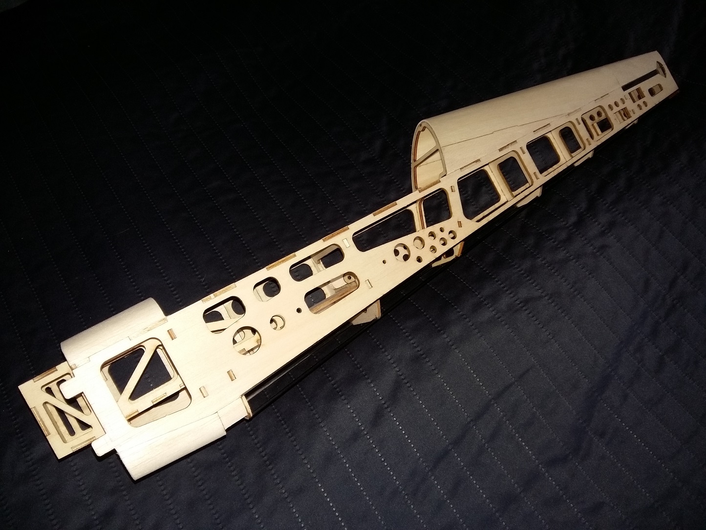

Autor:  slawekmod [ 16 lip 2017, o 19:16 ]
Tytuł:  Re: Extra 300 - 1030mm
Kadłub prawie skończony. 94g.

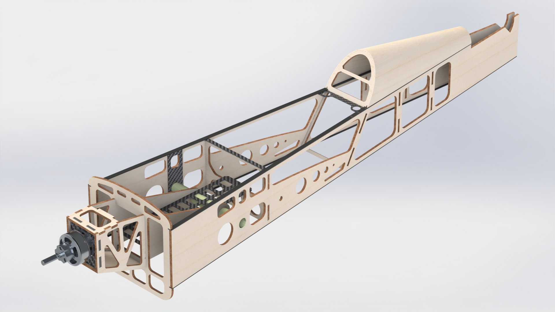

Autor:  skylmt [ 25 sty 2019, o 18:33 ]
Jak to mówią, kopia jest najwyższą formą uznania :lol:
Bardzo mi się spodobała Sławku Twoja konstrukcja, nie proszę nawet o plany ponieważ lubię sam dłubać :D Przyjmując podobne założenia wielkościowe naszkicowałem wstępnie coś takiego. Zasugerowałem się niektórymi otworami "ulżeniowymi" oraz ogólnie konstrukcją, jednak sporo jeszcze pozmieniam i co można staram się zastąpić węglem 1mm. Ścianki to balsa 3mm tworząca ceownik z dwoma płaskownikami węglowymi 5x1mm. Silnik wstępnie planowany to Turnigy Aerodrive SK3 3050 1150kv, odpowiednik Precision Aerobatics Thrust 20 zalecany do addiction w tym rozmiarze. Półkę na pakiet musiałem przesunąć do góry nad rurkę, żeby nie przeszkadzała w wyważeniu. Z przodu dojdą jeszcze 2 wręgi trzymające podwozie. Bardzo chętnie posłucham uwag. Konstrukcja na użytek prywatny więc bez obaw :D
300.JPG [ 777.99 KiB | Przeglądany 3773 razy ]
Autor:  slawekmod [ 25 sty 2019, o 22:15 ]
Może być problem ze sztywnością kadłuba oraz odpornością na skręcanie. Węgiel wbrew pozorom nie jest taki lekki. Węglowa półka na pakiet raczej lżejsza od balsowej nie będzie a akurat do wytrzymałości nic nie wnosi. Balsowa jest wystarczająca. No ale kto co lubi...
