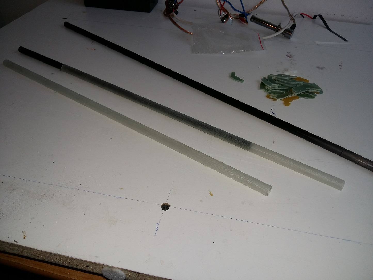

Na zdjęciu laminatowe kieszenie na łącznik o długościach 410 i 440mm ( do pocięcia)

Edit: więcej rurek.... Obok dźwignie lotek i sterów.

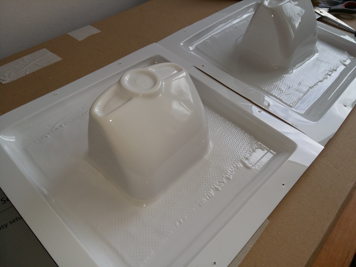

Dorobiłem jeszcze rurkę tak żeby mieć łączników na 6 zestawów. Dziś po dwóch latach zabrałem się za próbne wytłoczki. Przeszlifowałem kopytko papierem 2000 . Powierzchnia po wytłoczeniu wyszła super. Muszę jeszcze zniwelować fałdki poprzez dodanie szykan na stole podciśnieniowym w taki sposób żeby fałdki nie miały szans się tworzyć. Proces musi być w 100% powtarzalny a nie na zasadzie: "uda się albo nie". Jest szansa na wytłoczki wysokiej jakości :)

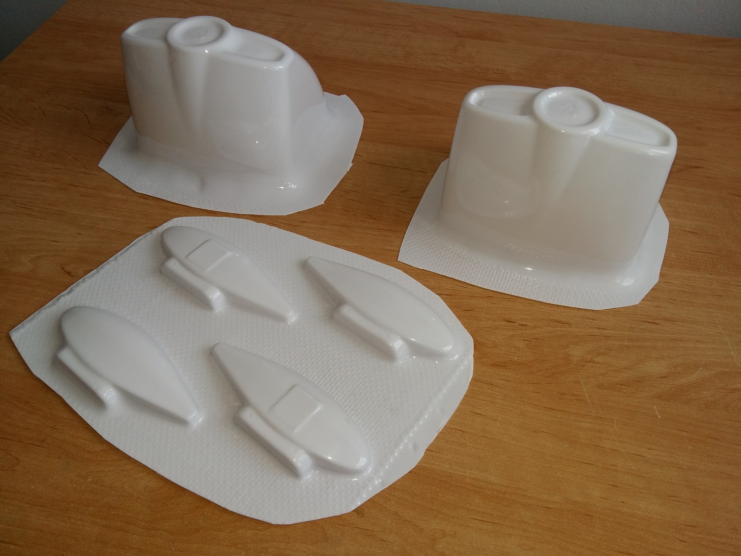

Zrobiłem pewne ulepszenie i mordki wychodzą "sto na sto" Na zdjęciach próby. Jedna lekko nie dociągnięta. Druga wyszła(by) idealnie ale pod wytłoczkę zassane zostały resztki zbrojenia uszczelki i zrobiły się rysy. To i tak próby więc nie przejmuję się tym. Kiedyś zrobiłem próbę głębokiego tłoczenia i też prawie wyszło ale miałem za cienki materiał.

Wyciąłem otwory, naprawdę nieźle wyszły te mordki. Ta na zdjęciu ma skazę które mnie akurat nie przeszkadza więc ta mordka pójdzie do mojego modelu.

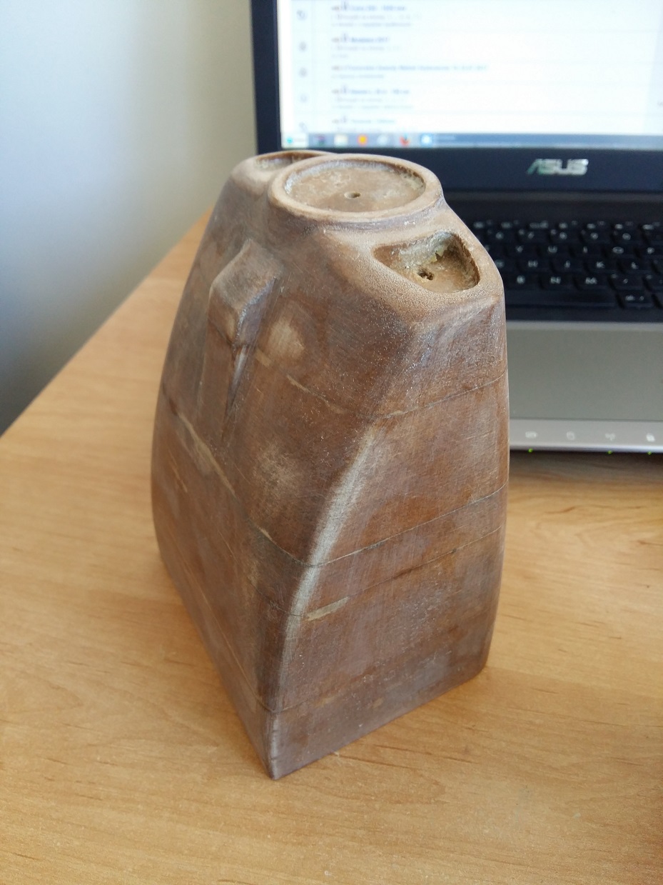

Robiąc porządek w plikach i kopytkach znalazłem nieoszlifowane kopyto do Katany 1020. Oszlifowałem wstępnie. W przyszłym tygodniu zrobię próbę tłoczenia. Jak ją opanuję to zrobię jeszcze kit małej katanki.
