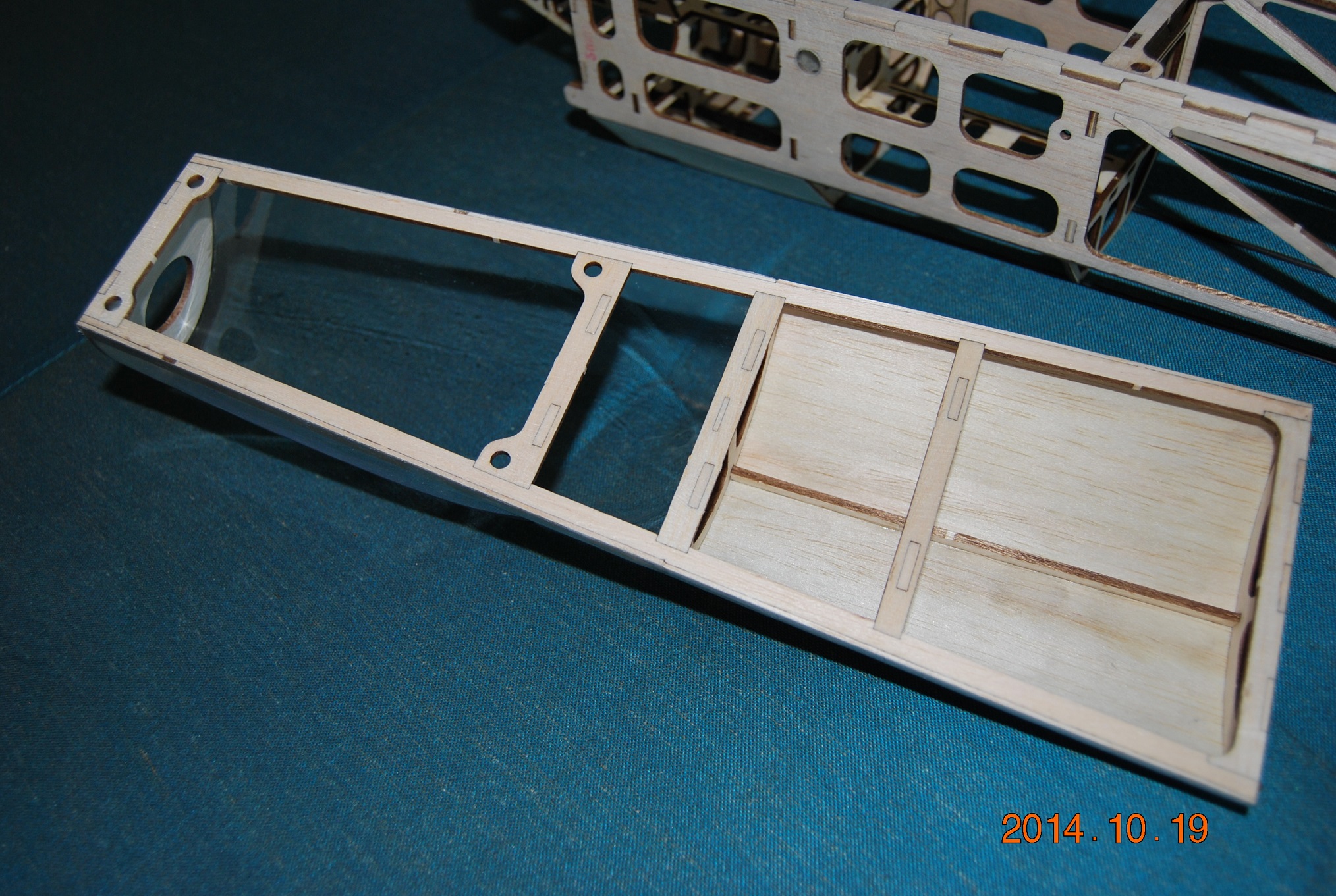

Autor:  slawekmod [ 19 paź 2014, o 17:06 ]
Tytuł:  Re: Extra 260 -1250mm
Kadłub gotowy, 190g- z tej wagi jestem zadowolony, już nie ma z czego odchudzić. Przydałaby się sklejka topolówka 2mm, niestety w naszej cudownej krainie mlekiem i miodem (podobno) płynącej to materiał nie osiągalny. Tak czy inaczej można przystąpić do pokrywania folią. Na zdjęciach widać zmiany w stosunku do poprzedniej wersji a więc: pręty węglowe zamiast podłużnic węglowo balsowych, usuniete dwa pręty węglowe z garba, balsowe wręgi w tylnej części kadłuba, balsowe podłużnice zamiast sklejkowych w górnej części kadłuba, kompletnie balsowa pokrywa, skrócona wytłoczka kabiny a co za tym idzie pokrywa pokryta w połowie balsą - poprzednia wersja to balsowo - sklejkowa ramka plus wytłoczka kabiny tworząca jeden element z pokryciem pokrywy. Dodatkowo widać odchudzone pokrycie statecznika pionowego (cieńsze ramki pokrywające żeberka) oraz czego nie widać to żeberka statecznika z balsy 2mm zamiast 3mm.
Na jednym ze zdjęci widać przejście pokrywy kadłuba w wytłoczkę kabiny. Przejście robione papierem 360 więc pod folią nie będzie widać zmatowionej wytłoczki tym bardziej rysek od papieru ściernego.
