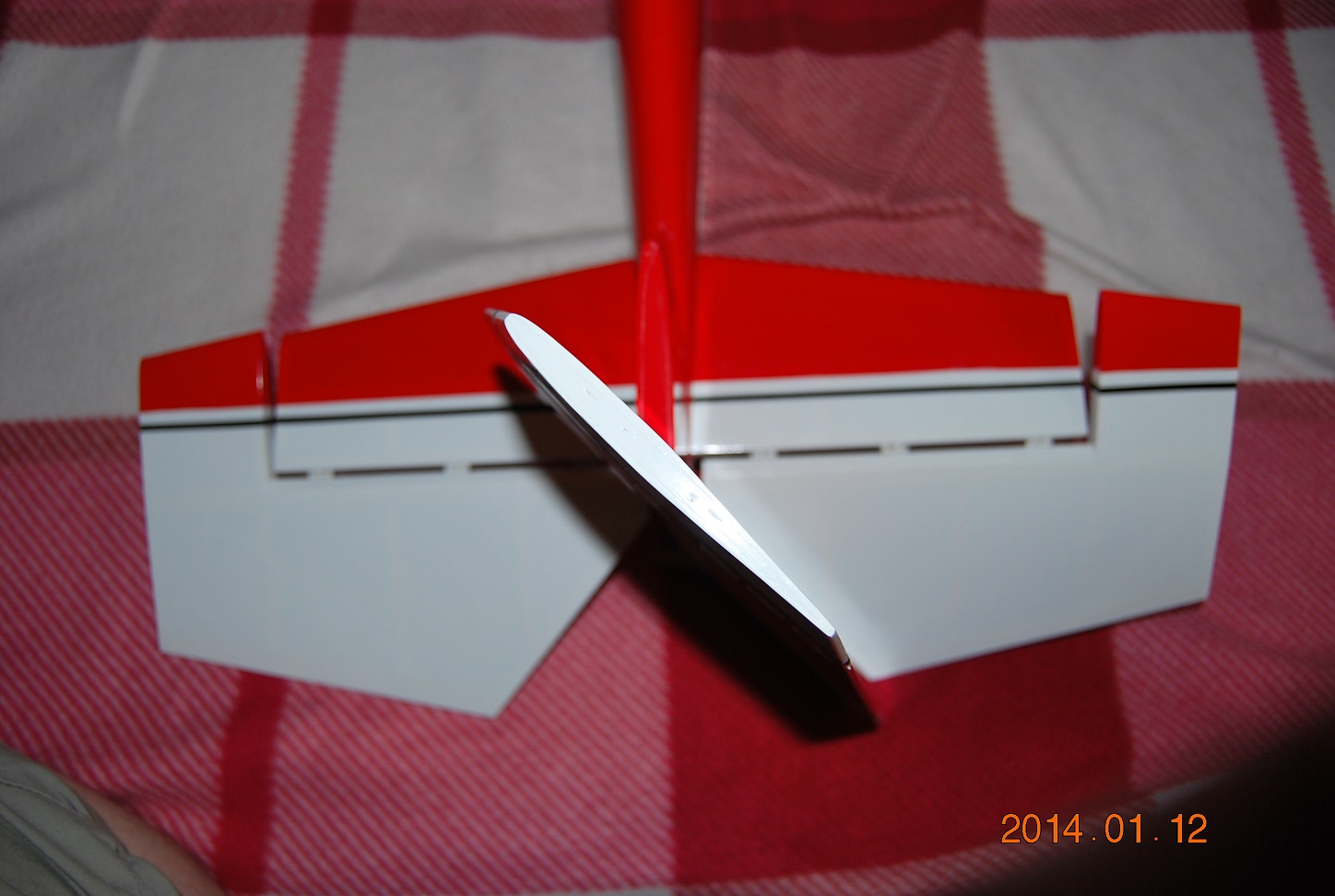

Wracając do modelu, wkleiłem dźwignie i zawiaski. Widać maksymalne wychylenia.

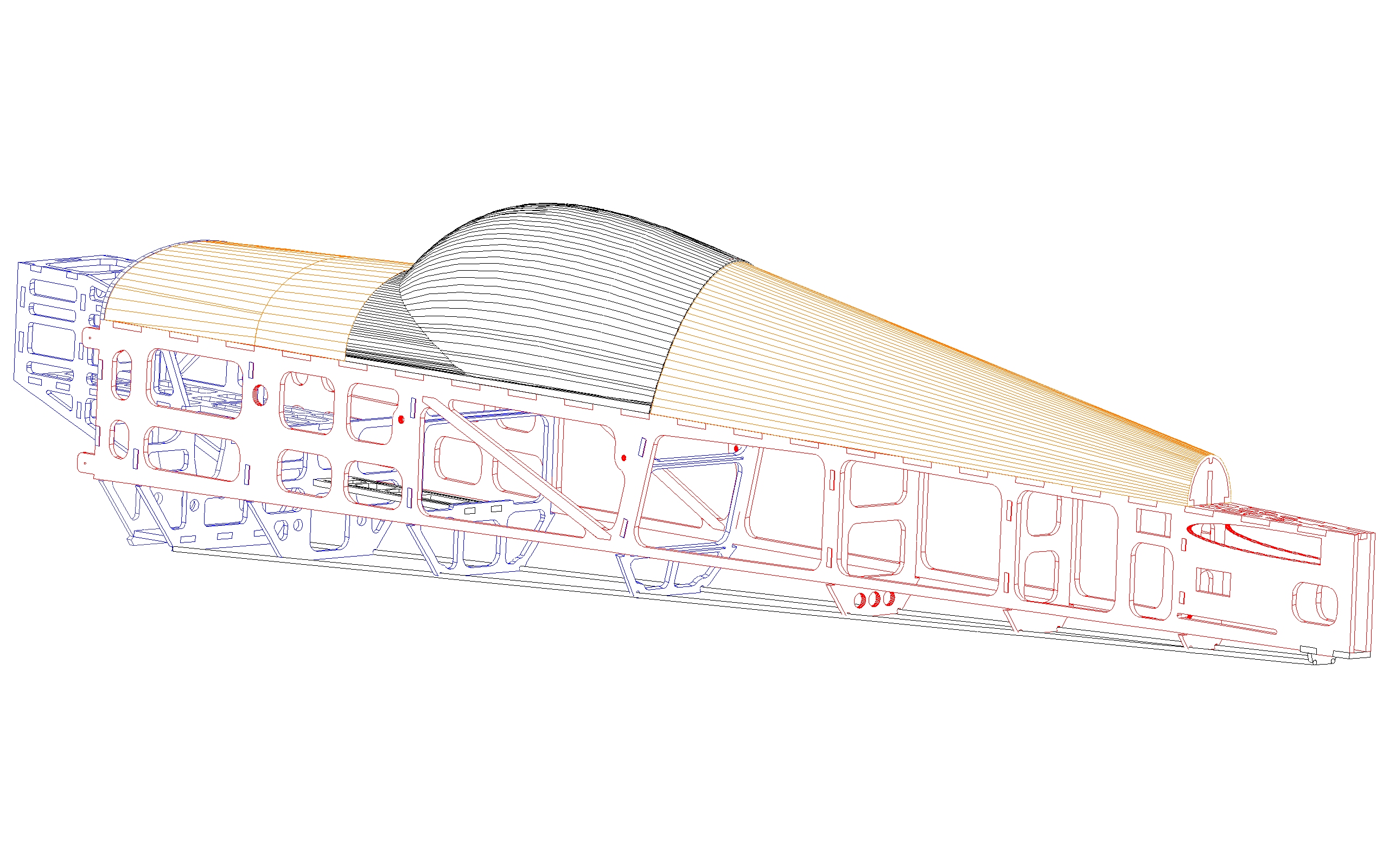

Powróciłem do Extry po paru miesiącach. Zważyłem ją i nogi sie ugięły pode mną.552g, bez folii ważyła 397. 150g waży sama folia. Postanowiłem przeprojektować totalnie model. Wyrzuciłem z niego podłużnice balsowo węglowe zastępując je prętami węglowymi, wyrzuciłem rurkę wzmacniającą statecznik poziomy oraz rurki węglowe usztywniające garb po bokach. Odchudziłem wszystkie żeberka usterzenia o 33% zmieniając ich grubość z 3 do 2mm. Odchudziłem pokrycie usterzenia, przerysowałem na nowo wszystkie wręgi kadłuba wymieniając niemal połowę z nich na balsowe. Wyrzuciłem z modelu sklejkowe podłużnice kadłuba gdyż robią tylko niepotrzebną wagę a i tak obciążenia przenoszą węglowe wzmocnienia. Zmieniłem również materiał z którego wykonana jest pokrywa kadłuba, teraz jest w pełni balsowa a nie jak poprzednio balsowo sklejkowa. Żeby było taniej i lżej skróciłem kopyto kabiny zastępując pokrycie klapy z wytłoczki na balsowe. Dorobiłem winglety do skrzydeł, przygotowałem nowe formatki. W przyszłym tygodniu będzie cięcie jak dobrze pójdzie.

Autor:  jerzy25 [ 17 paź 2014, o 22:32 ]
Tytuł:  Re: Extra 260 -1250mm
Witam
mam pytanie odnośnie Twoich kreśleń Sławku, a mianowicie, czy boki tej extry sa wykonane ze sklejki czy też może z balsy ? Jestem bardzo ciekaw zastosowanych materiałów, nigdy nie miałem modelu elektrycznego, który mógłbym sam poskładać, tak więc zastanawia mnie ta konstrukcja.
Pozdrawiam a jednocześnie podziwiam.
Autor:  slawekmod [ 18 paź 2014, o 08:18 ]
Boczki zrobione są z balsy 3mm, siły występujące w kadłubie przenoszone są przez cztery płaskowniki węglowe , dwa na dole 1x3mm i dwa na górze 1,5x2,5mm. W garbie umieszczony jest pręt węglowy 2.5mm oraz dwa takie same pręty w dolnej części kadłuba. Całość tworzy dość wytrzymałą konstrukcję. Analogiczne wykonałem Extrę 1030. Marcin @Viper z pfmrc testuje ten model cały czas, przydzwonił nim konkretnie podczas lądowania ( nie mam oczywiście do Niego żalu bo sam namawiam Go do extremalnego gnębienia Extry) aż strzeliła laminatowa goleń podwozia o grubosci 2,2mm. Na konstrukcji kadłuba nie odbiło się to w żaden sposób. Wyłamała się tylko wręga silnikowa z domku.
Boczki wykonane ze balsosklejki dałby by radę ale są cholernie ciężkie. kiedyś przeliczyłem wagę balsosklejki 3mm i wyszło że 3cm2 ważą 1g. Niby nie dużo ale wystarczy sobie uzmysłowić że dwa podłużne wzmocnienia kadłuba w pierwszej wersji extry 1250 miały około 900 mm dł i 6mm szerokości i powierzchnię 54cm2 każda a że było dwie dawało to 108cm2 i wagę 36g dodatkowo. Balsowe ważą około 4g. Przy kadłubie ważącym 179g zaoszczędzenie 36g to bardzo dużo a do tego jeszcze dochodzą zamienione na balsowe wręgi kadłuba.
