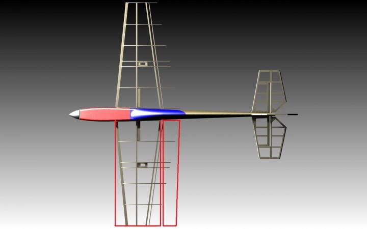

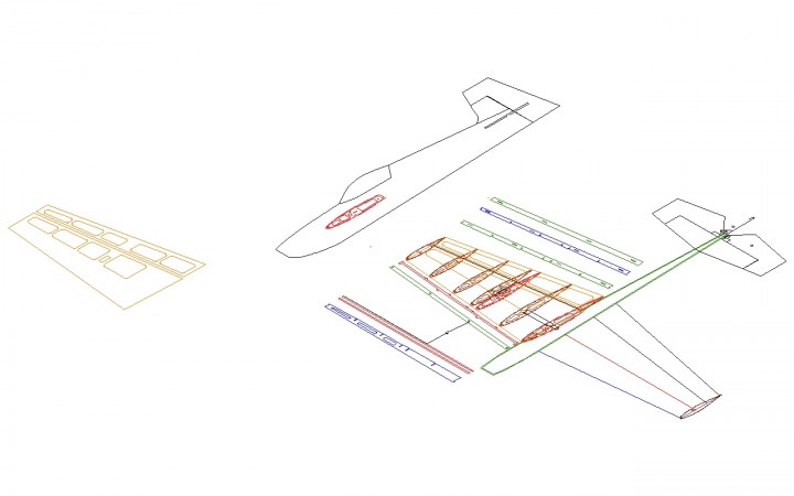

Rozciapałem w zeszłym roku Katankę 1020mm w pierwszym locie więc postanowiłem zrobić nowy model. Jeżeli będzie zainteresowanie nie powinno być problemów z KIT-em. W każdym razie, założenie jest takie że model będzie zbudowany prawie całkowicie z balsy, rozpiętość około 1050mm. Powierzchnia nośna (płatów) 23,2dm2, waga nieznana, profil na końcówce 14%, u nasady 10%.Wychylenia lotek i sterów usterzenia 45st na stronę, lotki dociągnięte do samego kadłuba żeby były w zasięgu strumienia zaśmigłowego, kadłub dość wysoki i zarazem wąski co powinno zapewnić mały opór czołowy i ułatwić latanie "na nożu". Przewidziany napęd to dzwonek turnigy 3530 ale pewnie zrobię możliwość montażu wręgi do silników 28xx-35xx. Skrzydła prawie gotowe , jutro zrobię kadłub. Myślę że za tydzień będzie gotowy do wycinania. Postanowiłem zrezygnować z upierdliwych wytłoczek maski, kabinka będzie frezowana a jej tłoczenie zlecę. Na tą chwilę wygląda to tak:

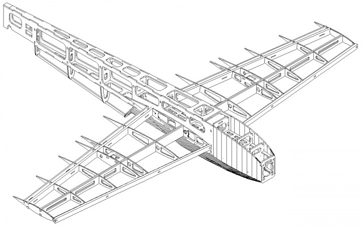

Ale mały upierdliwiec z tego modelu. Przód jest niezłą zagwozdką. Po pierwsze to konieczność istnienia drugiej wręgi- bez niej ciężko utrzymać kształt kadłuba, drugą sprawą jest to że w wersji z silnikiem CD-ROM stanowi ona jego mocowanie. Druga, alternatywna wręga obok przeznaczona jest do silników SK o max średnicy 36mm ( mało prawdopodobne żeby ktoś montował takiego potworka w modelu o rozp 1080mm).
Trzecią sprawą jest pogodzenie mocowania kabiny i możliwości włożenia silnika w ogóle. Pewnie wymyślę jakiś sposób ale nie wiem jeszcze jaki będzie finał bo jakiś będzie na 100%. Część konstrukcji stanowi balsa a część balsosklejka.

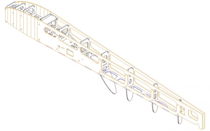

Uporałem się z problemem instalacji silnika, jak ktoś ma ochotę zobaczyć projekt kadłuba w pdf to zamieszam.

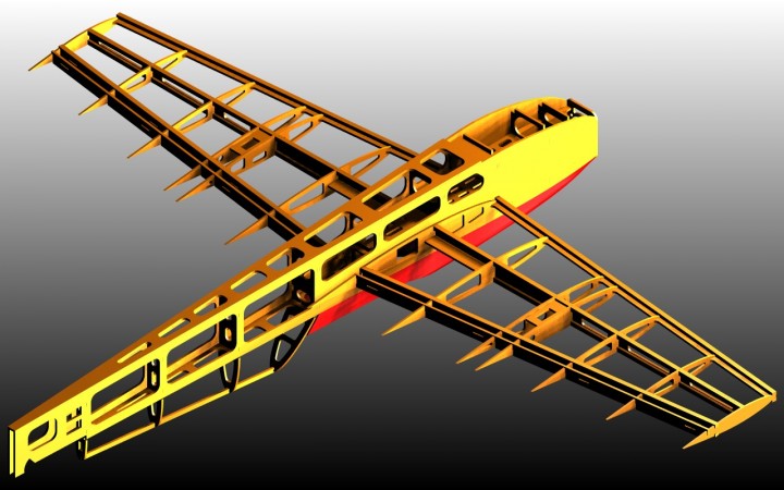

Podgoniłem trochę przy modelu, jest dość ciężki w rysowaniu.

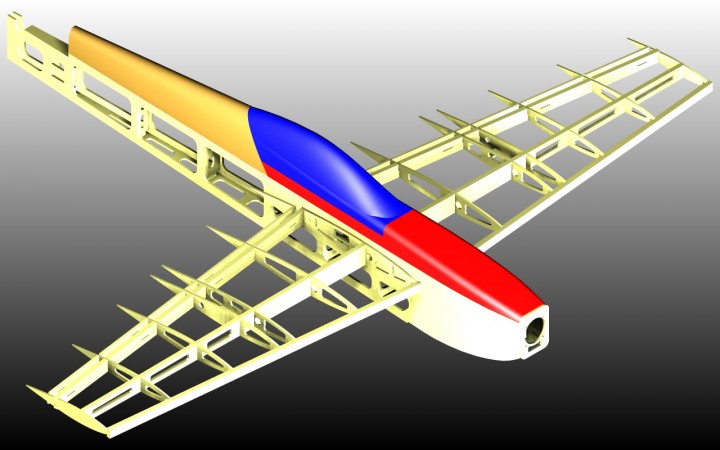

Uporałem się z kabiną. Jeszcze usterzenie i fonito. 5-6 godzin do końca.

Tak to ma wyglądać, przód jeszcze nie jest dopracowany ale szkoda czasu na zabawy z 3D.

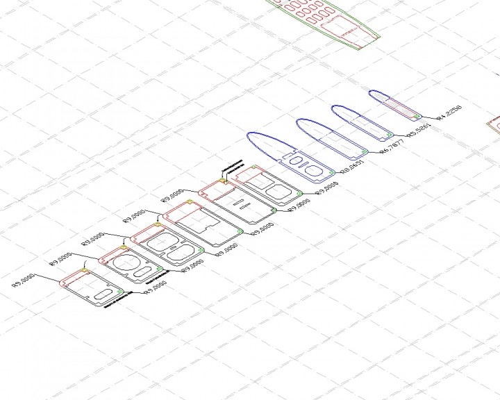

Zaczynam robić formatki.Wg. kolorów- czerwony to sklejka balsowo lipowa 3mm, czarny -sklejka brzozowa 0.8mm. Zielony -balsa 6mm. Niebieski-balsa 3mm, pomarańczowy-balsa 1,5mm, brązowy -balsa 2,5mm. Model posiada dwa komplety dwóch pierwszych wręg, montowanych w zależności od posiadanego silnika.

Formatki ułożone i wysłane do wyceny.

Sprawa kopytka kabiny dograna, tylko brak funduszy wstrzymuje wycinanie, niebawem się to zmieni. Wpadłem na pomysł zrobienia drugiego kompletu skrzydeł typu FunFly. Model aż się o to prosi.
acro3dddf.jpg [ 52.04 KiB | Przeglądany 19672 razy ]
