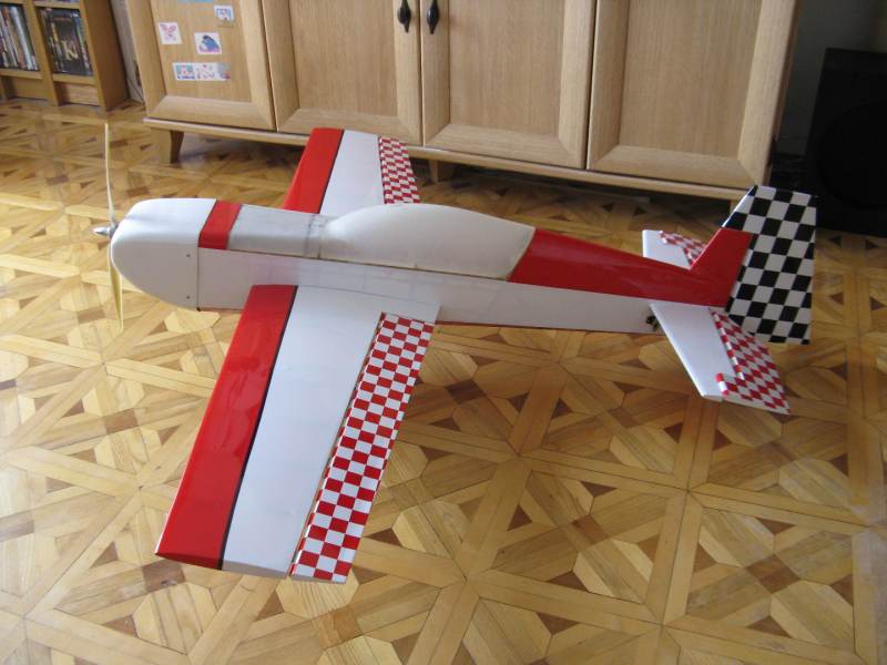

Autor:  Sławomir [ 17 lut 2015, o 20:52 ]
Tytuł:  Re: Edge 540 1250mm - projekt CAD
Witam.
Stan na dzisiaj model oklejony. Możliwe ze dam jeszcze czarne paski na kadłubie.

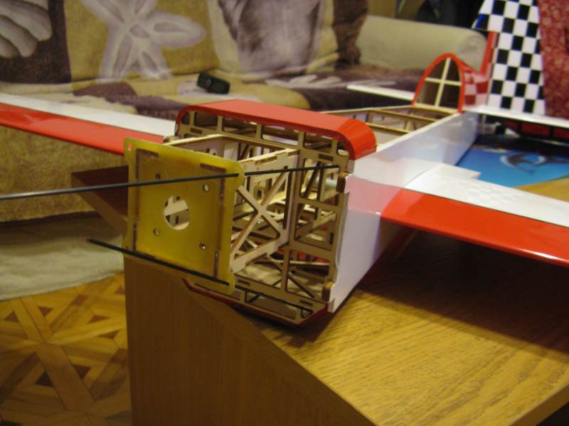

Na pierwszym zdjęciu widać że zostawiłem sobie możliwość dodania zastrzałów do wzmocnienia domku silnika.
Niestety moja maszynka do vaku ma za małą wydajność albo moje umiejętności są mizerne.
Pozostaje mi wykonanie maski i kabiny z laminatu. Ale tu potrzebuje czekać na temperatury na polu w granicach 20stopni.
Na dniach montuje wyposażenie.
Pozdrawiam Sławomir
