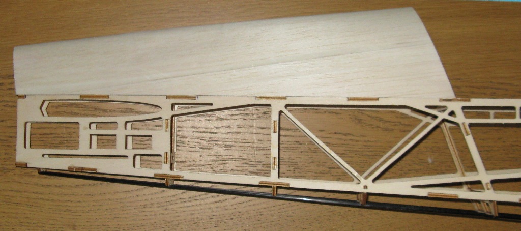

Witam.
Po wyschnięciu formatki zaznaczyłem i wstępnie dociąłem pokrycie garba z naddatkiem. Wspaniałym narzędziem okazał się miniaturowy strug. Moment i było po pasowaniu, poprawiłem tylko krawędź za pomocą długiej listwy z papierem ściernym ( widać ją na zdjęciu 7). Dopasowanie okazało się łatwe. Zostało w garbie tylko wyciąć i doszlifować otwór pod statecznik pionowy i zeszlifować tył na prosto.A to dopiero po wklejeniu kierunku.
Pozdrawiam Sławomir

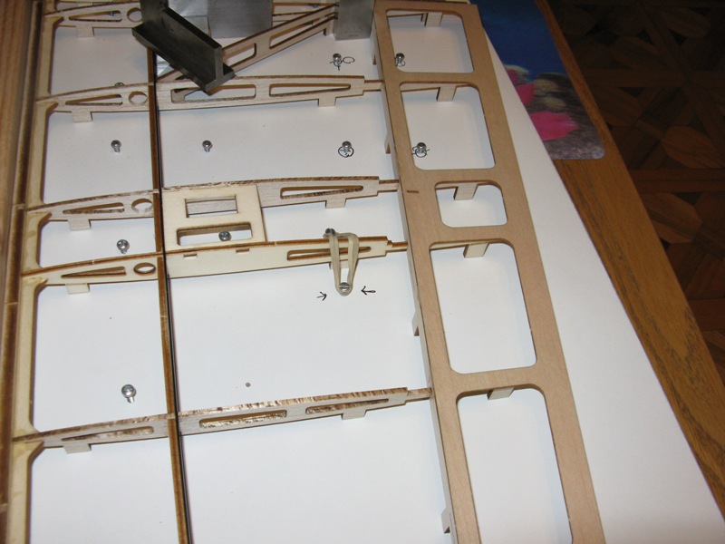

Powolutku do przodu.
Sklejony i oklejony kierunek, wysokość. Szlifowanie zostawiam na później.
Skrzydła zaczęte. Mocowane na desce. Rurka bagnetu wklejona na żywice. Reszta CA. Do odcinania lotek użyłem piły olfy. Dostałem pod choinkę i przekonałem się, że jest to bardzo wydajne i precyzyjne narzędzie dla modelarza. Radze każdemu budowniczemu zakupienie takiej piły - cięcie, podcinanie, nacinanie, wszelkie brzeszczoty to różnica taka jak byś siekiery używał kontra olfa (to nie jest reklama).
Listwy pod zawiasy do lotek i sterów doklejałem klejem poliuretanowym SOUDAL 66A (pieniący się)
Przymiarka serw pokazała, że są za wysokie o 3mm max 16mm. Zastanawiam się czy unieść je na podstawkach ze sklejki o 3mm, czy dać inne takie same jak na wysokość Turnigy TGY-90S, ale słabsze 1.8kg metalowe. Wcześniej wybrane TGZ-9018MG miały 2.3kg
I tu na ostatnim zdjęciu mam dzisiaj zgryz. Sławku do czego te 4 sztuki prostokątów? Gdzie je dać skrzydła?
Pozdrawiam Sławomir

Autor:  Sławomir [ 23 lut 2014, o 12:27 ]
Tytuł:  Re: Edge 540 1250mm - projekt CAD
I już wiem gdzie prostokąt ma być. Dzieki To wzmocnienia spływu w skrzydle.
Już wklejone.

Autor:  slawekmod [ 23 lut 2014, o 12:33 ]
Dokładnie tak. Ten element służy bardziej do zwiększenia pow. klejenia pokrycia niż do wzmocnienia ale lepiej żeby był wklejony.
