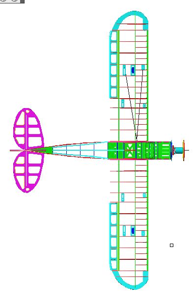

Zainspirowany skrzydełkiem X8 EPO (obrazek http://i01.i.aliimg.com/img/pb/239/332/ ... 39_946.jpg) postanowiłem kopiując co nieco kształtu i wymiarów zrobić swoje własne. Plan następujący:
- kadłub laminatowy (model 3D kadłuba i wyfrezowanie kopyta ze styroduru, następnie oblaminowanie tkaniną - jak będzie dobrze latać i będzie potrzeba to się będę bawił w formy)
- skrzydła konstrukcyjne
- winglety jeszcze nie wiem jakie, ale nie mam pomysłu na przejście - skrzydło winglet, więc temat otwarty.
Rozpiętość 2200 mm
Profil Zagi
Cięciwa przy kadłubie 442 mm
Cięciwa przy winglecie 180 mm
Na rysunku przedstawia się to w następujący sposób:
sshot-96.png [ 14.55 KiB | Przeglądany 5996 razy ]
Jakieś tam pierwsze przymiarki do kształtu kadłuba robiłem, ale kadłub wychodzi ciut przypękaty. Będę musiał nad nim jeszcze trochę popracować. Obawiam się też że nie uda mi się kadłuba zrobić tylko z jednej bryły i trzeba będzie kombinować. Generalnie w modelowaniu 3D w TurboCadzie dopiero raczkuję i moja samonauka idzie raz szybciej - raz wolniej (muszę się nauczyć wyciągać przekroje z brył, dzielenie brył płaszczyznami na dwoje).
Skrzydła konstrukcji klasycznej, balsowej (balsosklejka) z sosnowymi dźwigarami, zakładane na rurę węglową wsuwaną w kieszenie (byćmoże wylaminowane z włókna szklanego, choć nie wykluczam aluminium). Krawędź natarcia z założenia ma nie być szlifowana. W żeberkach będą wpusty, w które będzie wchodzić balsowa listwa natarcia, a do niej będzie doklejony keson. Listwy wpływu jako takiej nie planuję, Żeberka zostaną przy końcówkach oklejone z dwóch stron balsą.
Winglety zapewne będą zrobione jako "podgięte przedłużenie" skrzydła, z opcją demontażu do transportu.
Kolejne etapy rysowania skrzydeł będę przedstawiał na forum, licząc na wytykanie błędów i podrzucanie pomysłów. Zamysł jest taki, żeby zaprojektować i zamówić wycinanie skrzydeł, a w międzyczasie pracować nad kadłubem.
Na start takie zagadnienie. Chciałbym aby cięciwa żeberka przy kadłubie i cięciwa żeberka przy winglecie leżały na wspólnej, poziomej płaszczyźnie (uprości to nieco projektowanie). W związku z tym górna powierzchnia skrzydła będzie miała niejako "wznios" ujemny, a dolna dodatni (widać to na "rzucie" skrzydełka od przodu). Czy taki kształt skrzydła może powodować jakieś niestabilności lub narowistości modelu?
Szymon

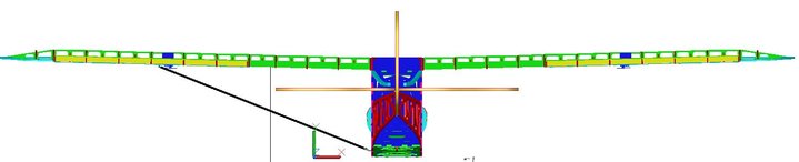

Post: 2 lis 2012, o 09:22
Posty: 467
SKRZYDŁO.JPG [ 78.79 KiB | Przeglądany 5956 razy ]

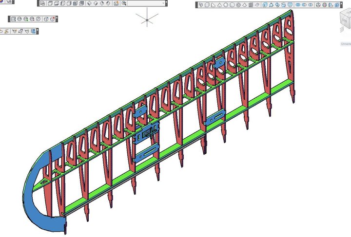

Post: 2 lis 2012, o 19:50
Posty: 56
Ponieważ boję się szlifowania jak ognia i uważam że nie dam rady wyszlifować ładnej krawędzi natarcia, kombinuję jakby tu nie szlifować.
U góry mój pomysł, na dole to co zrozumiałem z waszych opisów:
sshot-97.png [ 6.56 KiB | Przeglądany 5911 razy ]
Wasze ładniejsze i zgodnie ze sztuką, ale wymaga zdolności manualnych. Dla mnie możliwe do osiągnięcia tylko w przypadku, gdy będę szlifował natarcie od razu na całej długości i do skrajnych żeberek będą podklejone laminatowe szablony. Czyli musiałbym na długiej desce przykleić papier ścierny i "jeździć" skrzydłem po desce, a nie deską po skrzydle.
Szymon

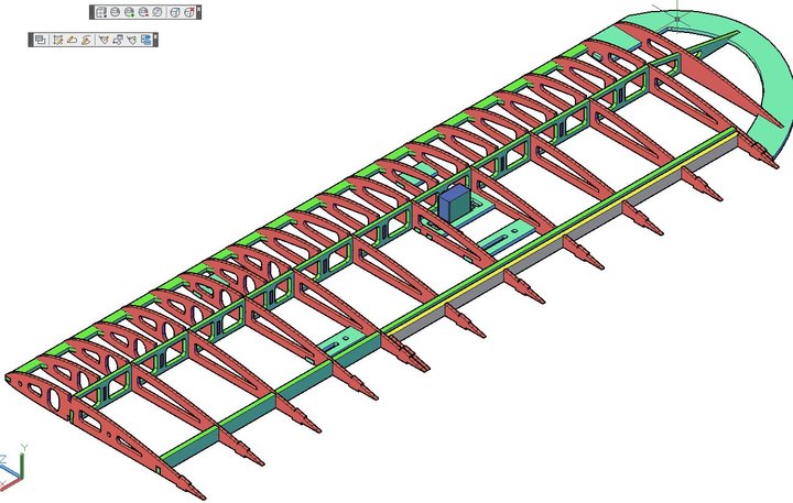

Post: 3 lis 2012, o 08:51
Posty: 467
Szymon.
Szlifowanie to naprawdę prosta modelarska czynność. Nie masz się czego bać, tylko spróbuj. Deseczka z przymocowanym papierem ściernym, skrzydło ułożone na równym blacie lekko wysunięte przed krawędź i jedziesz.
Przy Twojej metodzie niemiłosiernie namęczysz się przy oklejaniu kesonu i nigdy to nie wyjdzie dobrze i dostatecznie mocno jak przy tradycyjnej metodzie opisanej przez Milo.
Listwę natarcia wytnij z małym naddatkiem, wtedy jest mniej szlifowania.
Taką przyklejoną listwę natarcia oszlifuj / ostrugaj zgrubnie też z małym naddatkiem w stosunku do profilu, a ostateczny kształt nadasz jej po przyklejeniu kesonu, szlifując już razem z nim drobnym papierem. Zawsze wzdłuż skrzydła. Potem już tylko ostatnie szlifowanie całego skrzydła przed oklejeniem.
Czym zamierzasz oklejać?
Załączam przykład dla pewności
KESON.JPG [ 39.88 KiB | Przeglądany 5873 razy ]
PS:Dla jasności dodałem rzut listew natarcia z góry.
