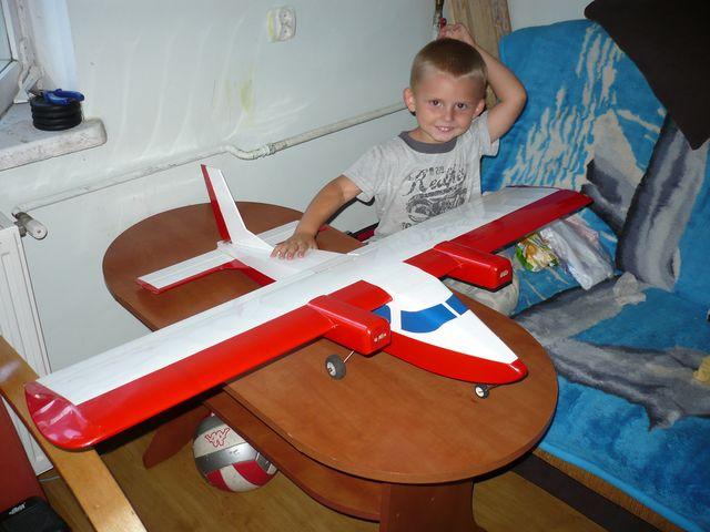

Modelik mały - 1,1M, waga pustego 520gram.
Pytanie jaki niedrogi napęd do tego zastosować?

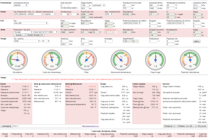

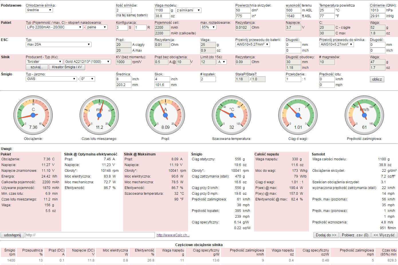

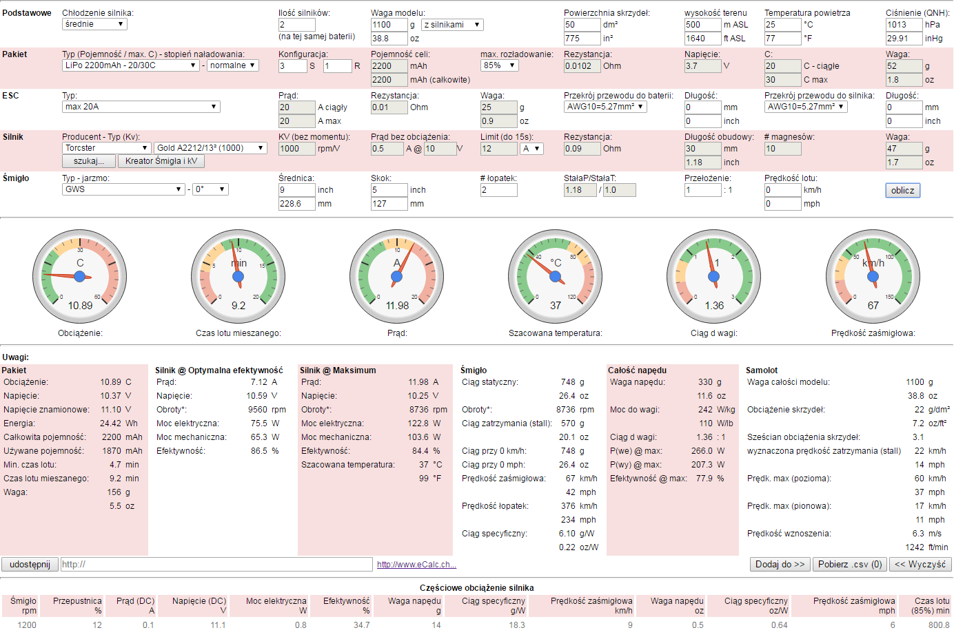

Znalazłem jeden silnik o oznaczeniu A2212/13 1000kv.
Wygląda to tak:
Pełne naładowanie:
śmigło 8x4
cal1.png [ 195.09 KiB | Przeglądany 8992 razy ]
śmigło 9x5, przekroczony maksymalny prąd

Normalny poziom:
śmigło 8x4
cal3.png [ 194.61 KiB | Przeglądany 8992 razy ]
śmigło 9x5
cal4.png [ 194.87 KiB | Przeglądany 8992 razy ]

No to śmigło 8x4 będzie idealne, ciągu dalej masz 0.91:1, a zużycie prądu mniejsze, przez co czas lotu dłuższy.
