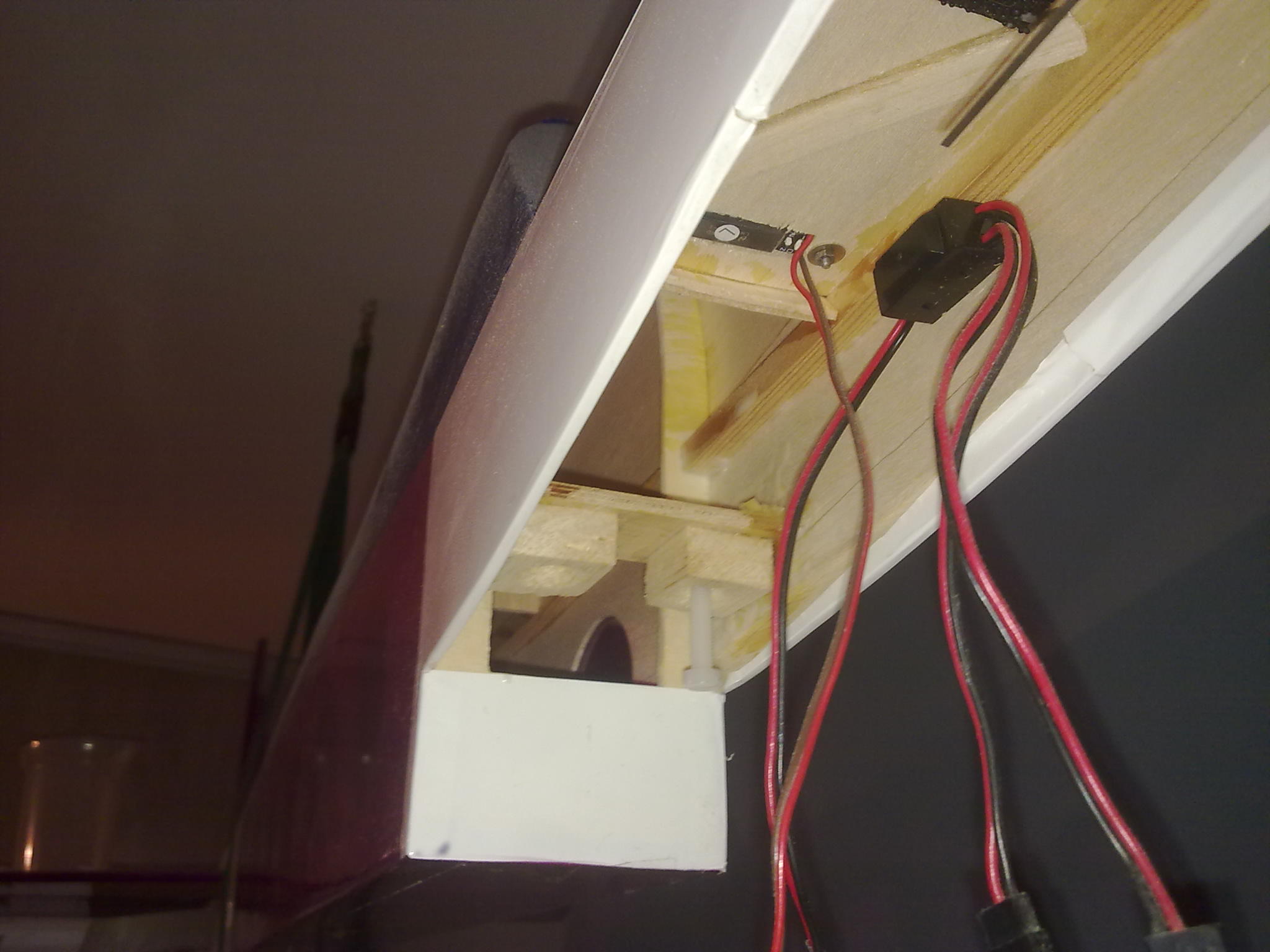

Autor:  konrad [ 18 lip 2012, o 19:04 ]
Tytuł:  Re: madman evo
Witam.Cyrax dobrze napisał.Budowałem ten model rozp 1500mm pod spaline i dokładnie tak zrobiłem.Dwie podłuznice od kadłuba aż po ogon i wtedy konstrukcjia robi sie bardzo wytrzymała.W przeciwnym razie jest tak jak na foto u kolegi.
Komentarz: elektryk roz 100cm
4.jpg [ 145.14 KiB | Przeglądany 30922 razy ]
1.jpg [ 252.78 KiB | Przeglądany 30922 razy ]
Komentarz: spalina
2.jpg [ 191.54 KiB | Przeglądany 30922 razy ]
