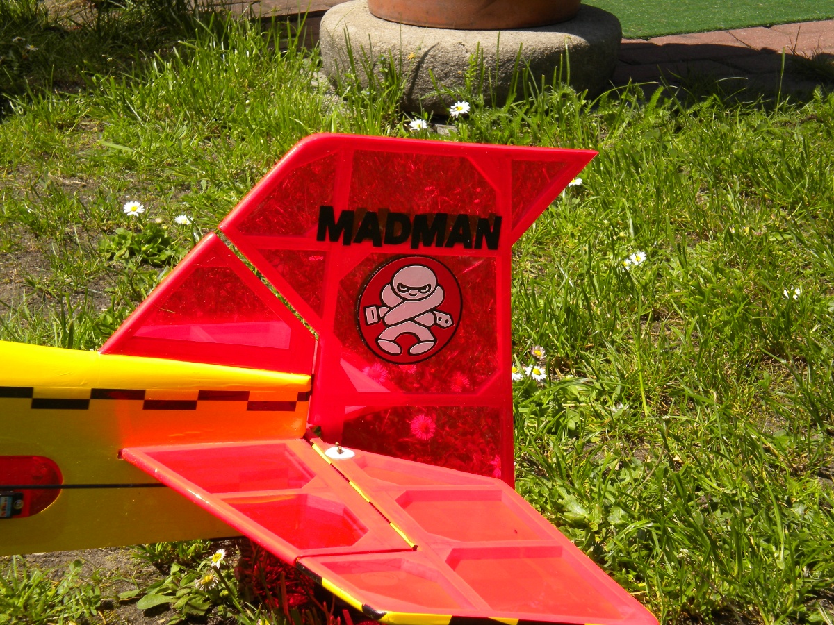

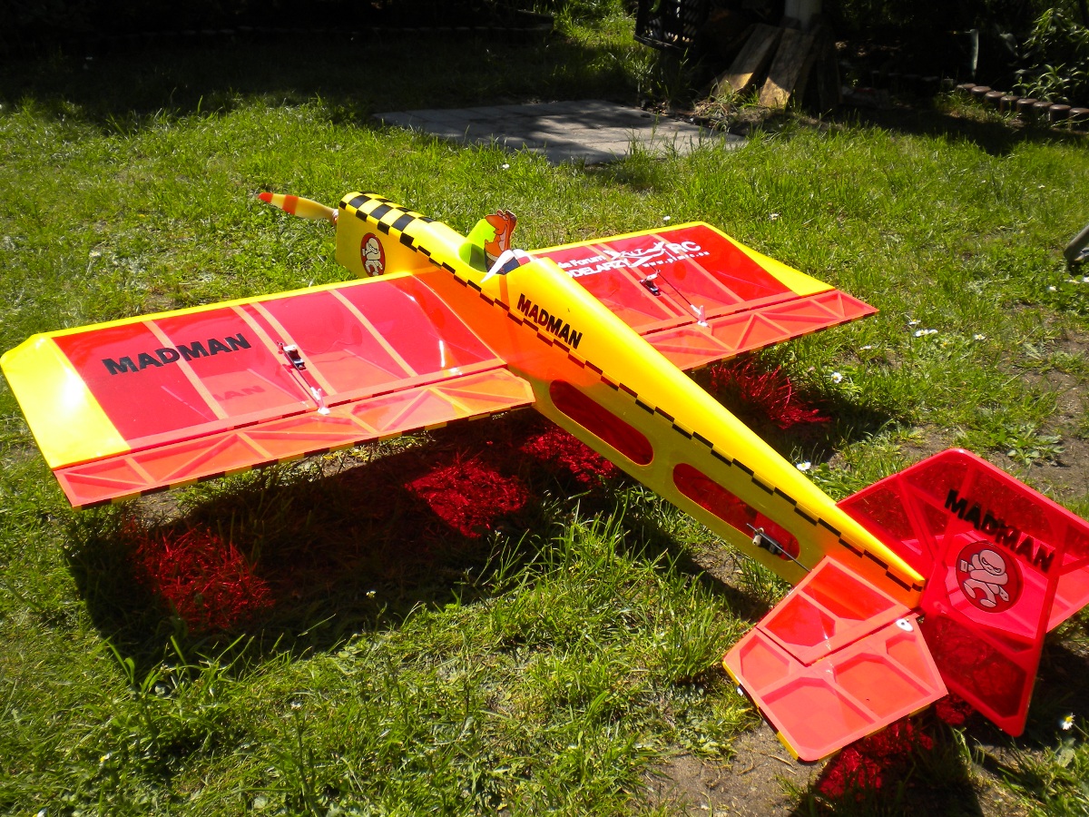

Autor:  przemo [ 16 maja 2013, o 13:04 ]
Tytuł:  Re: madman evo
Naklejki już dotarły i dopełniły mojego Madmana
64.JPG [ 581.62 KiB | Przeglądany 4125 razy ]
65.JPG [ 590.14 KiB | Przeglądany 4125 razy ]
66.JPG [ 609.51 KiB | Przeglądany 4125 razy ]
67.JPG [ 589.63 KiB | Przeglądany 4125 razy ]
