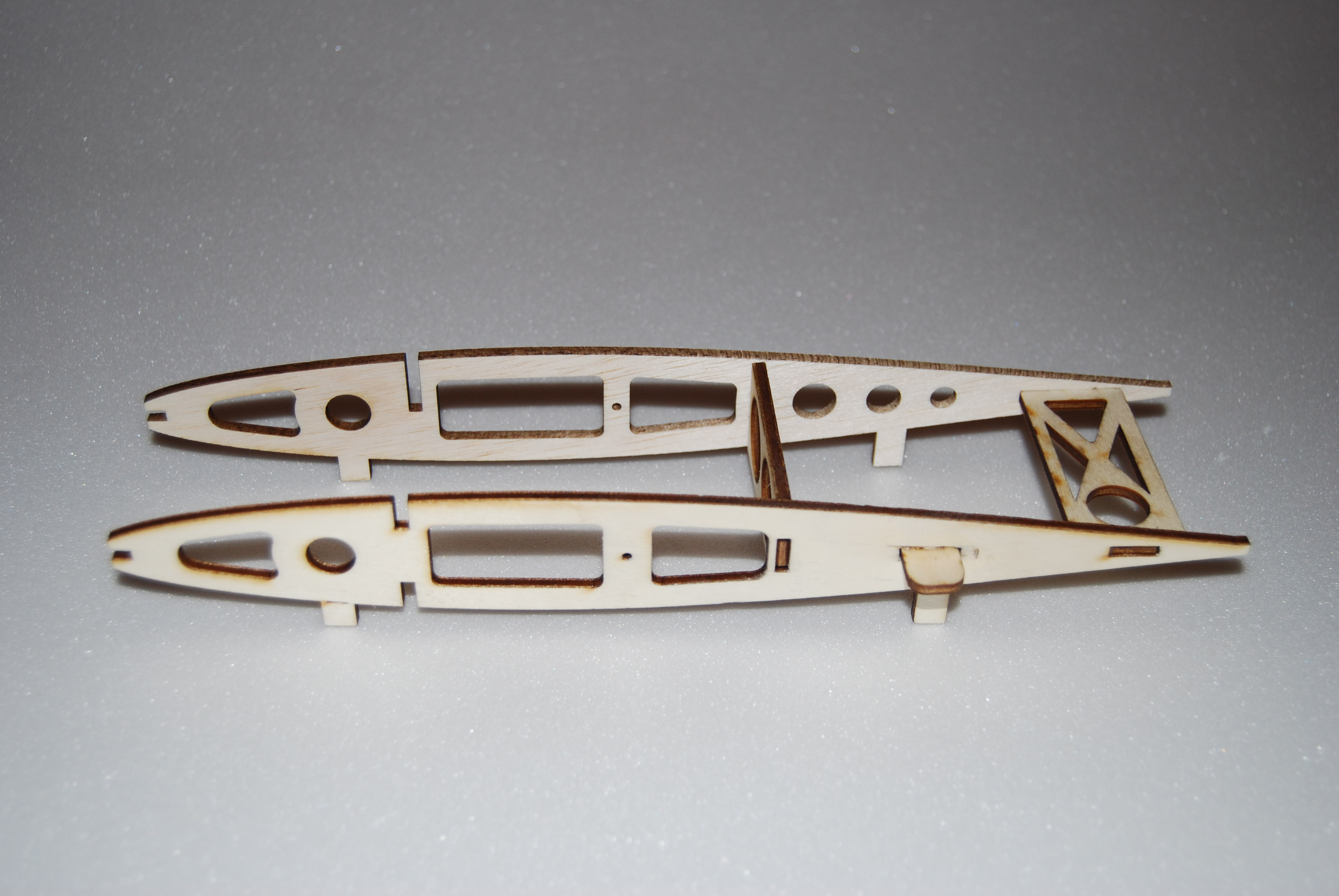

W wolnej chwili wkleiłem łącznik boczków na końcu kadłuba oraz listwę przy garbie. Jako że te elementy nie potrzebują zbyt wiele zachodu wystarczyło mi 3 minuty.
DSC_0061.JPG [ 750.39 KiB | Przeglądany 4580 razy ]
Kadłub jest zakończony i czeka na szlifowanie.

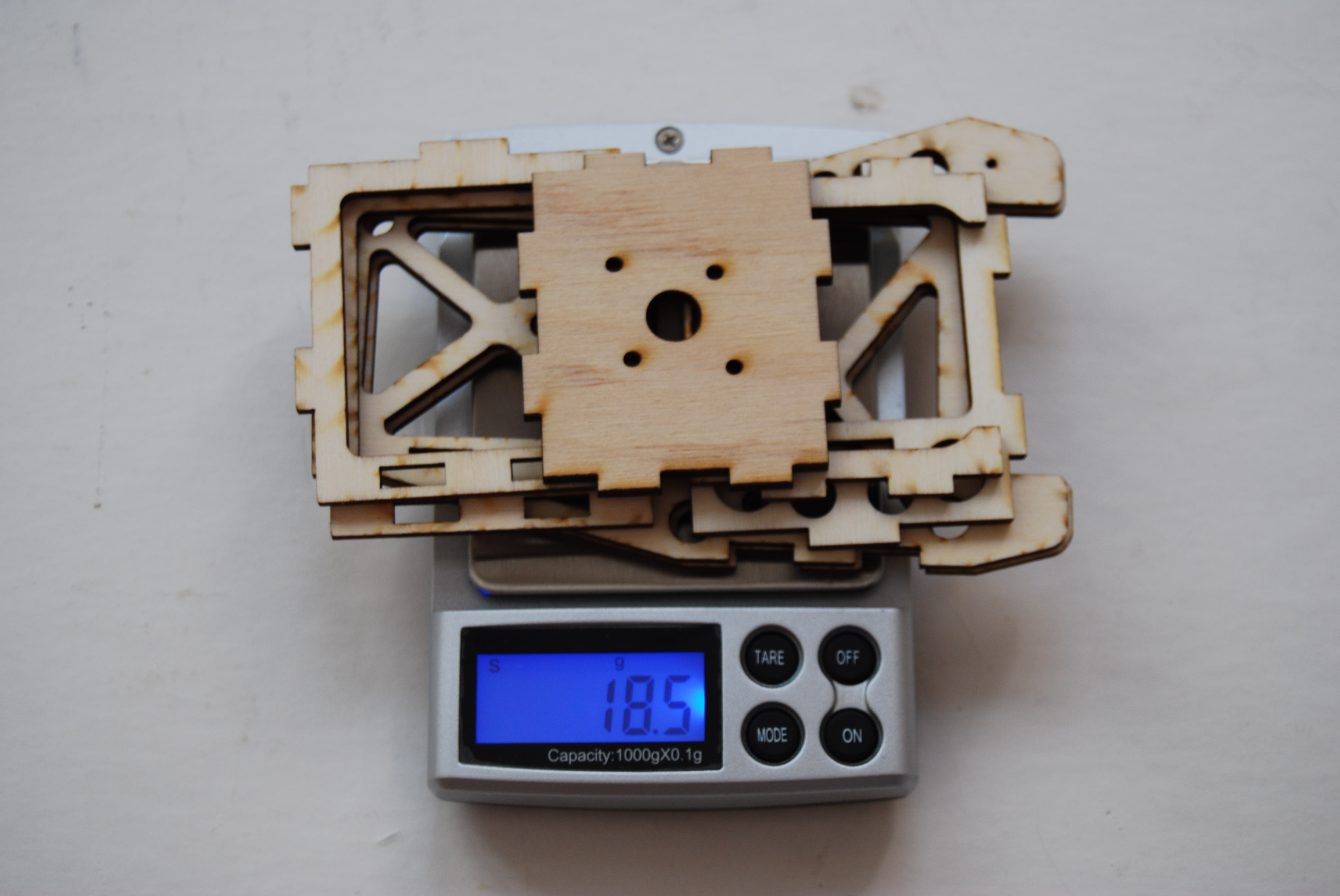

Domek silnika ....
DSC_0012.JPG [ 536.57 KiB | Przeglądany 4580 razy ]
DSC_0013.JPG [ 494.72 KiB | Przeglądany 4580 razy ]
Waży 18,5g.
Teraz oczekuje na zalanie CA – w tym momencie nie wiem czy użyję wręgi silnikowej z otworami czy bez (obie są w zestawie). Będzie to zależało od użytego silnika.
W drugim modelu mam Turnigy SK 3536-1400, który waży 105g. Trochę dużo.
W PA zastosowali do tego modelu silnik Thrust 20, który waży ok 75g.
Jaki finalnie użyję - zobaczę pod koniec składania modelu.

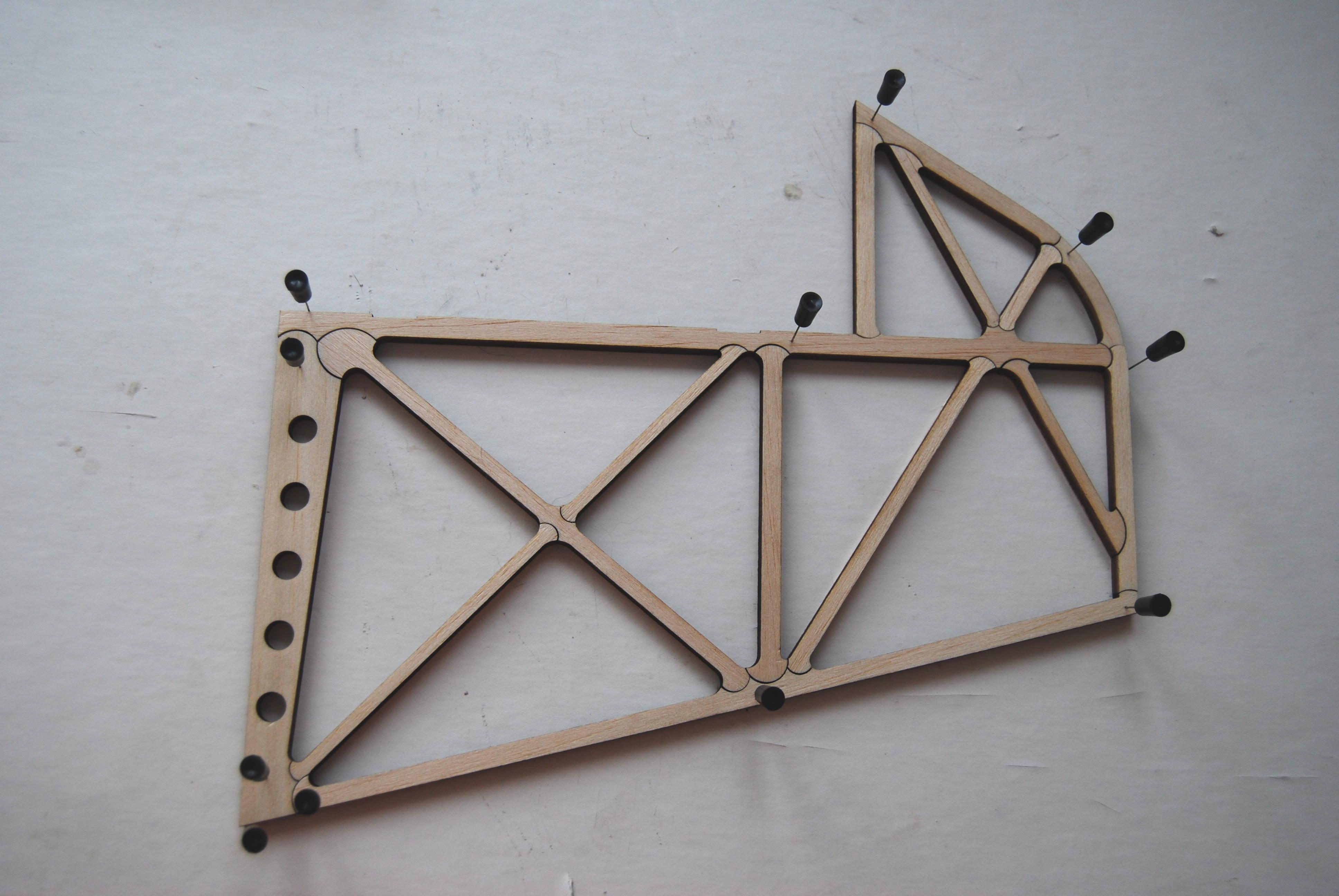

Po zalaniu CA i oszlifowaniu, część nieruchoma SK waży... aż 1,8g
DSC_0030.JPG [ 699.63 KiB | Przeglądany 4580 razy ]

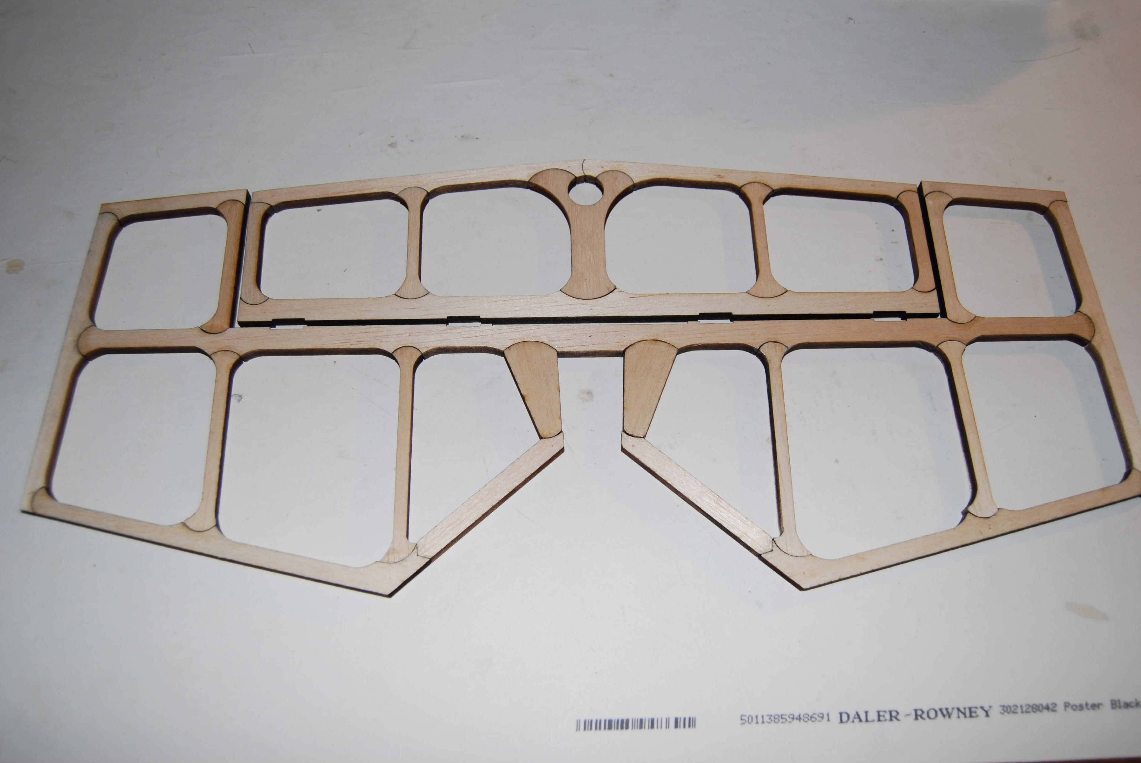

Każda część ma inną średnicę łączenia, tak więc nie ma dwóch takich samych elementów. Ma to oczywiście swoje zalety, ale też wady.
Powiem szczerze, że ułożyłem wszystkie elementy na formatkach najbardziej ekonomicznie (czyt. W małej rozsypce), tak więc CHWILĘ musiałem spędzić dobierając elementy do każdej powierzchni sterowej. Jeśli zestaw miałby być dystrybuowany, muszę do niego zrobić jakąś instrukcję 
W każdym razie dobiera się jak puzzle….
Skoro sklejenie i oszlifowaniu poszło tak, że ledwo zdążyłem zauważyć, kontynuuję SK...
DSC_0021.JPG [ 646.17 KiB | Przeglądany 4580 razy ]
DSC_0024.JPG [ 525.82 KiB | Przeglądany 4580 razy ]
I finalne ważenie: 5,5g.
DSC_0033.JPG [ 579.44 KiB | Przeglądany 4580 razy ]

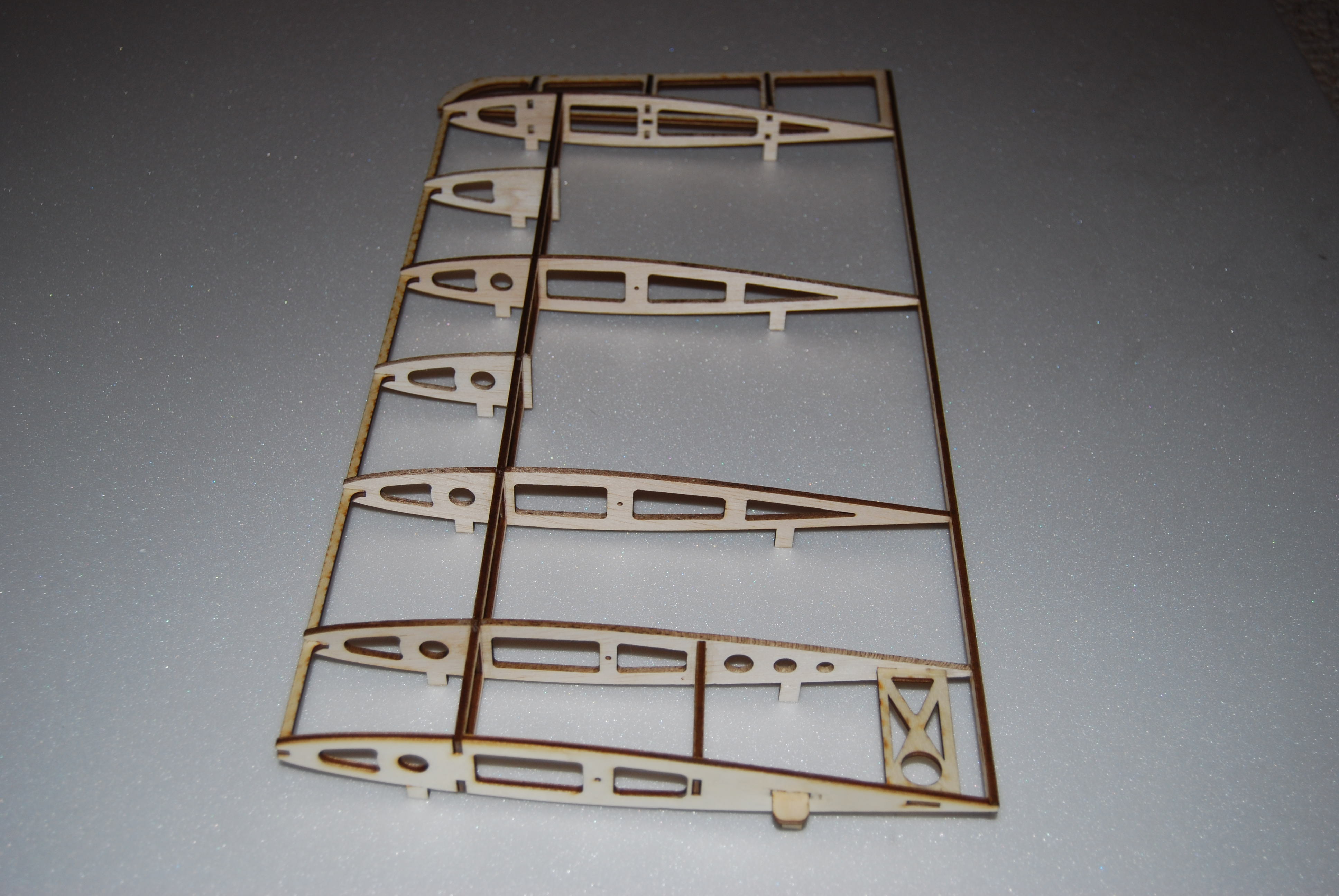

3. Wczoraj wieczorem zrobiłem 1,5 skrzydła.
112.JPG [ 647.53 KiB | Przeglądany 4466 razy ]
115.JPG [ 737.37 KiB | Przeglądany 4466 razy ]
118.JPG [ 715.74 KiB | Przeglądany 4466 razy ]
97.JPG [ 605.88 KiB | Przeglądany 4466 razy ]
Skrzydło zrobiłbym momentalnie, gdyby nie ... wzmocnienia żeber pod kieszeń bagnetu.
Zrobiłem w nich otwory 10mm (jak bagnet), a w rzeczywistości kieszeń ma większy wymiar. Swój zrobiłem z 2-3 zwojów kartki papieru i distalu. Ma ok 11mm.
Tak czy inaczej każde wzmocnienie (oraz otwory w żebrach) musiałem powiększyć. I ta czynność zabrała mi ok 1/3 czasu przy całym skrzydle.

Takie rozwiązanie budowy skrzydła jest banalnie proste i naprawdę szybciutko się klei.
Niemniej przy pierwszym skrzydle popełniłem dwa błędy:
a) z tej ekscytacji po 2 tygodniach braku modelarskiego zajęcia wstawiłem (i przykleiłem) nie to żebro. Nr 3 nie ma otworu na kieszeń bagnetu.
Także musiałem go doszlifować. Jako że oprócz pierwszego - żebra są zrobione z balsy problem nie był duży.
b) większy błąd.
Otóż podłużnica z balsosklejki łącząca się z żebrami wygięła mi się lekko w górę. Zobaczyłem to już po sklejeniu wszystkich elementów.
Przyczynę znalazłem i rozwiązałem dopiero przy drugim skrzydle.
Co się stało?
Po wsunięciu żebra w podłużnicę, żebro wypchnęło ja na zewnątrz (prawdopodobnie wcięcie na żebro było zbyt wąskie).
Podłużnica została więc wygięta w górę (jakieś 2mm) więc całe skrzydło razem z nią.
Nauka jest z tego taka, że elementy nie powinny być wciskane, ale raczej lekko wchodzić w siebie.
Przy kolejnym skrzydle spiłowałem delikatnie wcięcia i wszystko wyszło idealnie.
