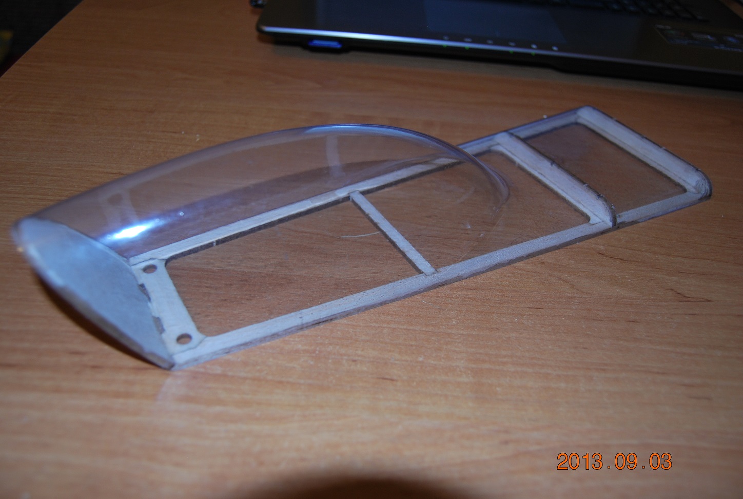

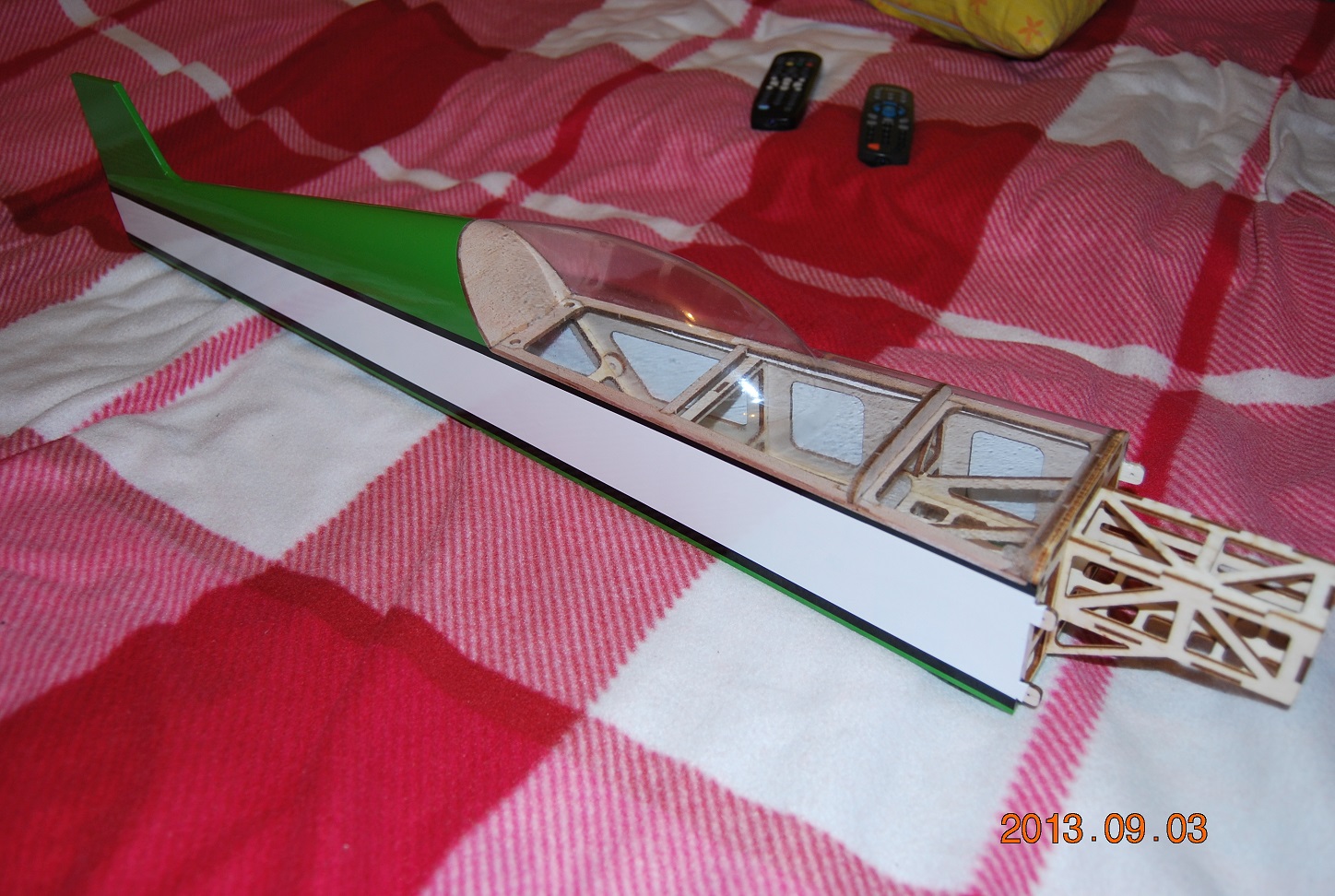

Autor:  slawekmod [ 3 wrz 2013, o 20:09 ]
Tytuł:  Re: Katana 1020mm-projekt z myślą o zestawie KIT
Pokryłem kadłub katanki. 158g. Jutro pokryję ster kierunku.

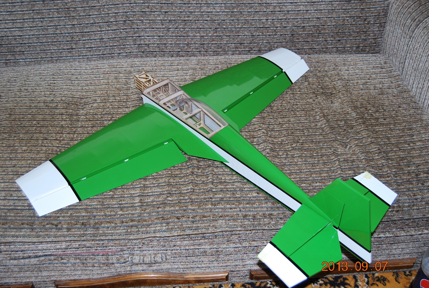

Autor:  slawekmod [ 7 wrz 2013, o 14:12 ]
Okleiłem do reszty model. Zgodnie z przewidywaniem waga 370g. 200 g umieszczone w domku silnika równoważy model w zakładanym punkcie SC. Na tył dojdzie 20g w postaci serw i popychaczy co da około 280g na przodzie do zrównoważenia. Pakiet 1,5Ah + regler + silnik + śmigło wygeneruje jakąś tam masę (potem policzę) W sumie nie jest źle z wagą. Pierwsza wersja miała stateczniki o wadze 31g przed oklejeniem, usterzenie tej wersji waży 12g przed oklejeniem czyli 19g lżej , co więcej, z tego powodu odpadnie z mordy około 70g niezbędnych do zrównoważenia ogona. Oczywiście można powiedzieć że Katana mini PA waży pusta ( z podwoziem i maską) 370 g ale tam są inne pieniądze na wdrażanie modelu niż u mnie. Z drugiej jednak strony wiem już gdzie usunąć nadmiar materiału w ostatniej wersji zeby kolejne były lżejsze (o ile będą kolejne wersje). Póki co model prezentuje się tak jak na fotkach. Trochę skaszaniłem paski na SW ale na konkurs piękności przecież toto nie idzie.

Zważyłem graty napędowe czyli silnik, regler i śmigło- 140g, do tego mam podwozie z kołami 14g. Żeby nie było za ciężko zamówiłem pakiet 1300mAh 3s . Może wydawać się za mały ale do spokojnych lotów wystarczy. Chcę utrzymać w wagę do lotu 750g, wszystkie graty łącznie z podwoziem i modelem bez pakietu ważą 600g. Pakiet 110g, jakieś śrubki i pierdoły dołożą ze 40g. Przy tej wadze obciążenie pow wyjdzie jakieś 30g/dm2 więc w miarę nieźle. Z czego można zrzucić wagę? Na przykład z reglera- wazy 42g, kupię taki który waży 22g. Kolejna sprawa to nowe lotki, można je odchudzić ze dwa razy co da kolejne 30-40g. Jeżeli model przeżyje loty to wywalę ze skrzydła żeberko podtrzymujące półkę serwa. Na 100% wyażuruję bardziej kadłub i trzy balsowe wręgi. Sama wytłoczka kabiny waży 33g , stosując laminatową albo z cieńszej folii można urwać z 10-15g.Słowem- można powalczyć z wagą i będzie to na 100% z pożytkiem dla własności lotnych bez obniżenia wytrzymałości.
