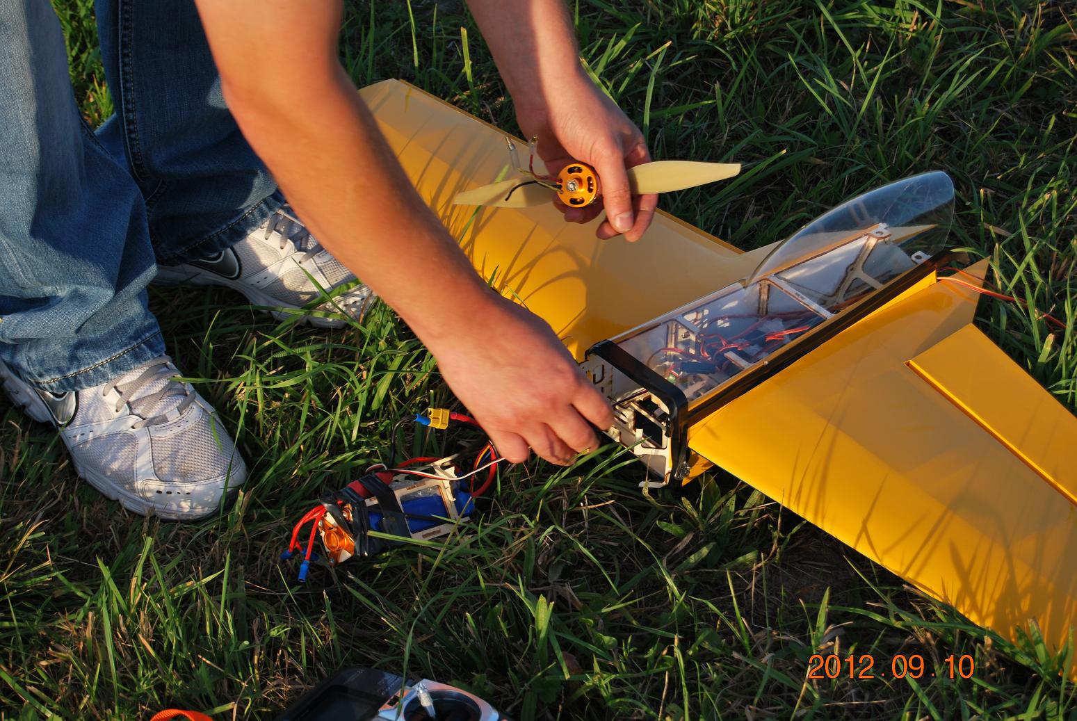

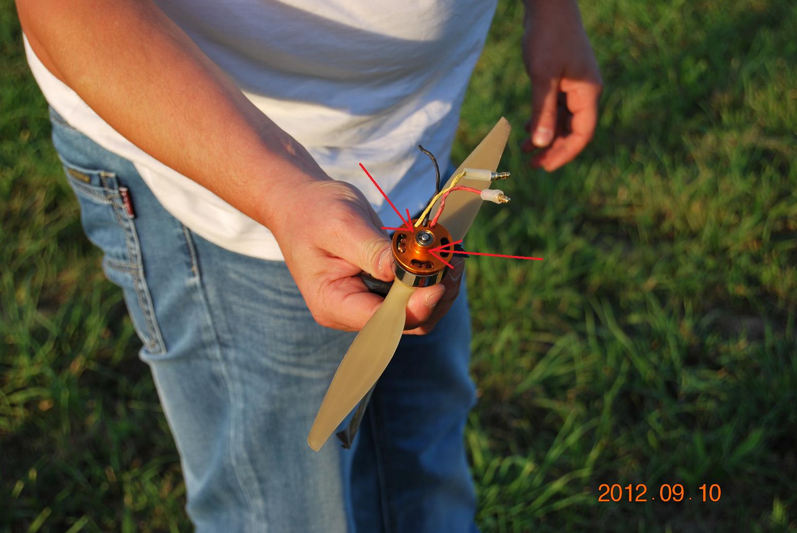

Dziś ulotniłem Katanę, jej pierwszy lot był ostatnim. Zawiniło połączenie krzyżaka mocującego silniki do kadłuba z silnikiem. Dodałem gazu i silnik oddzielił się od krzyżaka. To akurat chińczycy kiepsko rozwiązali. Blokada była zrealizowana przez dwie srubki imbusowe.Niestety ale zawiodło. Model był sterowny ale dyndający silnik zmieniał SC do tego stopnia że próba ratowania się nie udała. Myslałem że wyprowadzę katankę przez samą glebą ale nie udało się i w sumie zakończyło się to "gwiazdą" i rozpołowieniem kadłuba.
Można by zrobić nowy kadłub ale chyba już nie w tym sezonie, stateczniki i skrzydła praktycznie nie ucierpiały, delikatnie lotka oberwała ale to wgniecenie na samym spływie.

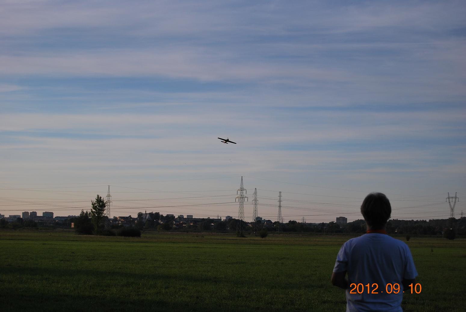

Zanim jednak się to wszystko stało Katanka poleciała wyrzucona przez kolegę Krzyśka co uwieczniła moja żona Ola. W każdym razie poleciała prosto praktycznie bez żadnego trymowania.SC był 10mm za dźwigarem ale okazało się że 13-15 było by lepiej. Silnik Turnigy CD-ROM 3530 1100kv ze śmigłem 10x5 APC E i pakietem 3S ciągną model pionowo do góry pomimo dośc dużej masy samego modelu -830g. Waga wyszła spora bo musiałem nadrobić pakietem wykonany z ciężkiej balsy statecznik pionowy i poziomy. Model lata fantastycznie, praktycznie za ręką. Potrafi świetnie szybować , zastosowany profil 64012A sprawdza się rewelacyjnie. Model przy przeciągnięciu nie macha skrzydłami tylko opada harierem co świetnie wychodzi pod wiatr. Stery są skuteczne nawet bardzo skuteczne. Dobrze że zrobiłem 65% Expo na wszystkich powierzchniach . Szybowanie też jest bardzo dobre, model ma dość dobrą doskonałość, następny egzemplarz zrobię z lżejszym statecznikiem przez co zaoszczędzę pewnie z 15g na statecznikach i 60 g z przodu. Dodatkowo lekka folia pozwoli zbić masę pokrycia o 50-60%. Katanka okazała sie być fajnym modelikiem , godnym polecenia. Pilnując jakości materiału a co za tym idzie wagi będzie jeszcze lepiej latała niż mój próbny egzemplarz. Mogę śmiało zabrać się za zestawy :)
