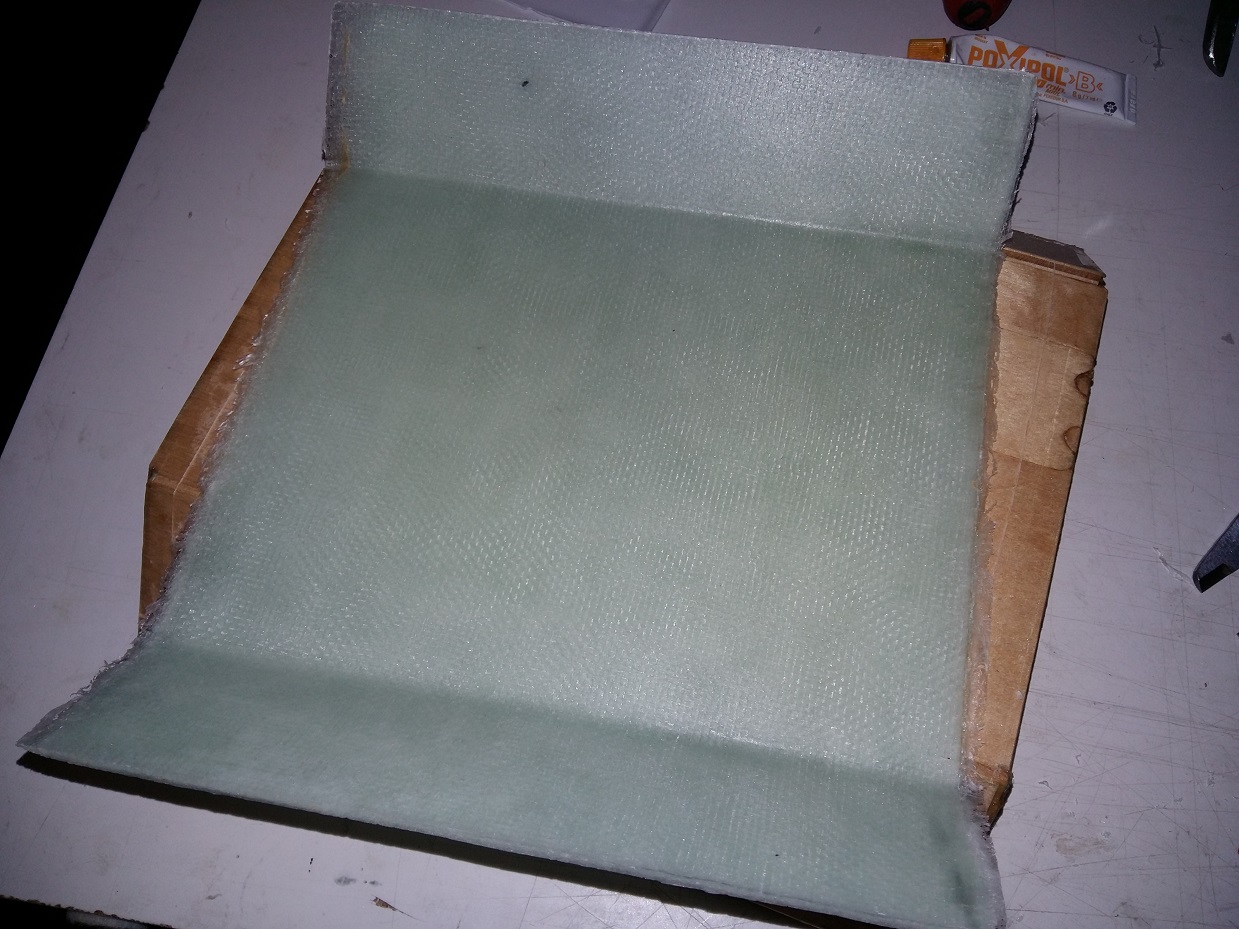

Zrobiłem dziś nowy prefabrykat na golenie podwozia. 20 warstw 140-stki. Wygląda na to że będzie ok. Na kopyto położyłem papier do pieczenia, następnie przesączone żywicą warstwy tkaniny. Kolejna warstwa to folia ogrodowa ze zrobionymi dziurkami w rastrze 7mm. Taką folię tyle że specjalistyczną można kupić w sklepach z materiałami do laminatów. Ja zrobiłem ją sam w 30 sekund. Koszt ze 20 razy mniejszy niż oryginalna ale efekt działania taki sam. Na tą folię położyłem 4 papierowe ręczniki a wszystko powędrowało na 6 godzin do worka próżniowego. Folia perforowana pozwala na przesączenie się nadmiaru żywicy do ręczników papierowych. Po utwardzeniu się żywicy oderwałem ją bez problemów. Metoda jest dość prosta, lepsza na pewno od zwykłego laminowania. Lepsza jest infuzja ale w warunkach domowych trudna i kosztowna.
Na zdjęciu laminowanie na etapie odsysania nadmiaru żywicy.
20170913_093328.jpg [ 285.04 KiB | Przeglądany 4453 razy ]
Zdjęta z kopyta formatka. Zostanie na kopycie do jutra w celu pełnego utwardzenia.
20170913_204358.jpg [ 325.06 KiB | Przeglądany 4450 razy ]

Kształtka utwardziła się przez noc, pewnie minie parę dni zanim nabierze pełnej wytrzymałości. Jednak już teraz sztywność wydaje się wystarczająca.
DSC_0082.JPG [ 210.35 KiB | Przeglądany 4417 razy ]
DSC_0080.JPG [ 173.65 KiB | Przeglądany 4417 razy ]

To jaka grubość laminatu wyszła finalnie z tych 20-tu warstw?
Autor:  slawekmod [ 14 wrz 2017, o 17:06 ]
Tytuł:  Re: Katana 1020mm - projekt z myślą o zestawie KIT
Grubość wyszła 2,4mm.
