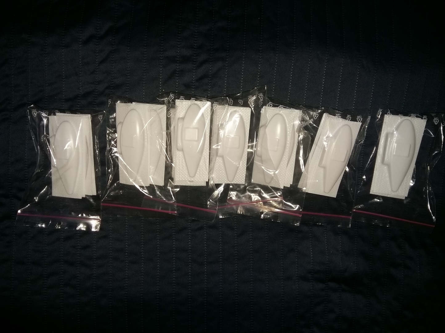

Przygotowuję dwa zestawy KIT w celu rozeznania popytu.
Zestaw będzie składał się elementów :
- elementy balsowe i sklejkowe wycięte laserem w tym winglety i vortex generatory
- wytłoczki maski i osłonek kół w kolorze białym
- wytłoczka kabiny - bezbarwna
- laminatowe golenie podwozia
- podwozie ogonowe z drutu - płoza
- nakrętki kłowe M3 10 szt.
- śruby poliamidowe M3 6 szt.
- śruby stalowe imbusowe, nakrętki, podkładki, dystanse poliamidowe (mocowanie podwozia i ośki kół) łącznie 16 szt.
- laminatowe dźwignie sterów - 4 szt.
- plastikowe snapy 8 szt.
- lekkie koła piankowe 40x11 - 2 szt.
- laminatowe kieszenie łącznika skrzydeł 3 szt.
- węglowy łącznik skrzydeł 8x417 mm
- listwy węglowe 0.5x3x1000mm 4 szt.
- listwa węglowa 1x3x500mm 1 szt.
- pręt węglowy 2x1000mm 1 szt.
- pręt węglowy 3x100mm 1 szt.
- zawias rozłączalny kavan 28x11mm 16 szt.
- magnesy neodymowe 6x3mm 4 szt.
- płyta CD z instrukcją budowy modelu i rysunkami niektórych elementów
