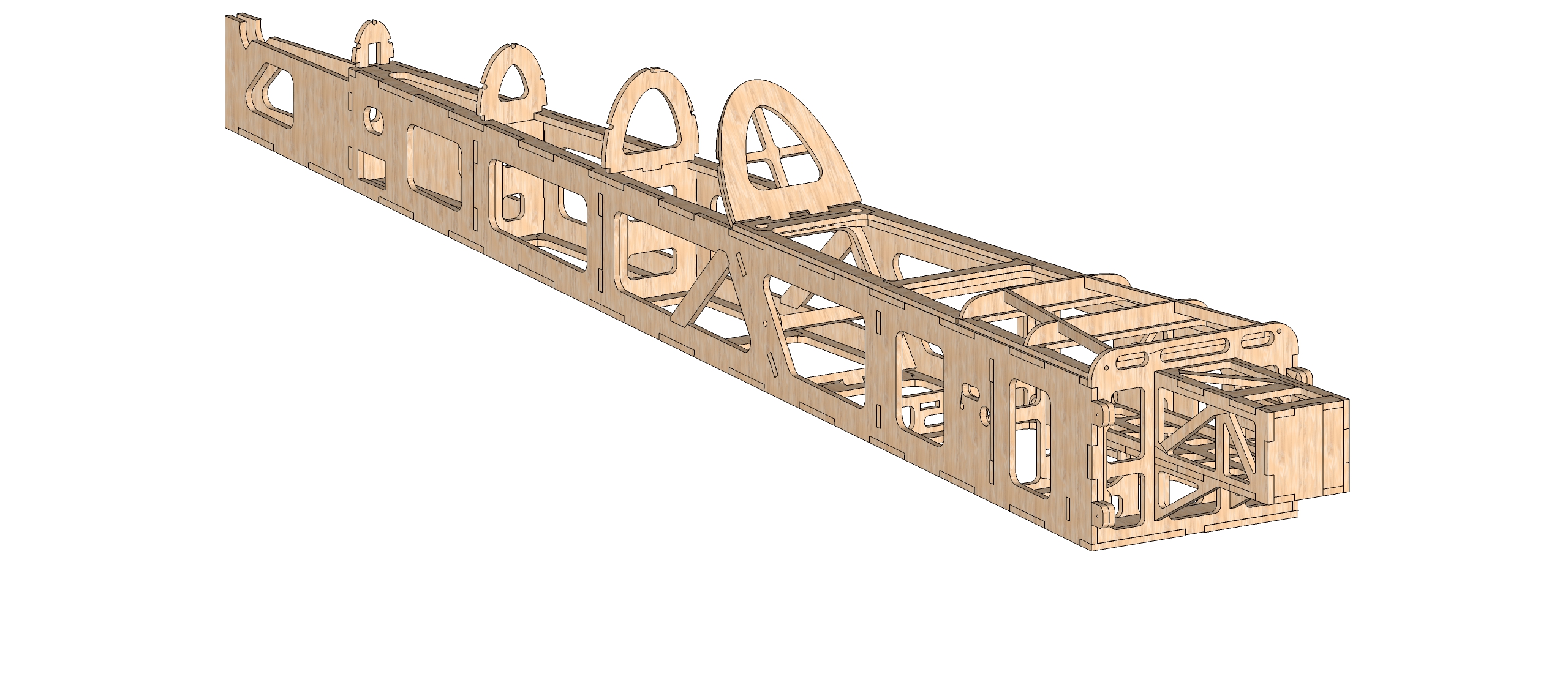

Temat stary jak świat ale po udanych próbach z wytłoczkami do Extry odgrzebałem pliki i kopyto do Katanki. Właśnie przechodzi odchudzanie. Wywalam bardzo dużo sklejki, odejdzie pewnie kilkadziesiąt gram. Ograniczam ilość drogiego węgla. Zobaczymy jak to wyjdzie.
Autor:  slawekmod [ 2 lip 2017, o 11:58 ]
Tytuł:  Re: Katana 1020mm-projekt z myślą o zestawie KIT
Zgodnie z tym co napisałem wcześniej kadłub został przeprojektowany dość znacznie. Wyrzuciłem sklejkę gdzie tylko się dało. Żeby zapewnić wytrzymałość kadłuba zastosuję cztery węglowe podłużnice. Sklejki balsowo lipowej jest tylko tyle co na screenach nie licząc półek serw w skrzydłach i kadłubie ale to tak małe ilości że szkoda nawet wspominać. Do przerobienia jest pokrywa/klapa kadłuba, wytłoczka będzie skrócona a przednia część klapy zamiast z vivaku będzie z balsy 1,5mm co da znaczną oszczędność wagi. Skrzydła też zostaną przerobione, wyleci z nich trochę balsy i sklejki. Ciekawy jestem efektów tych zmian.

Klapę kabiny już przerobiłem, skróciłem domek silnika o 10mm. Nie będzie problemu z umieszczeniem silników o różnych długościach.
