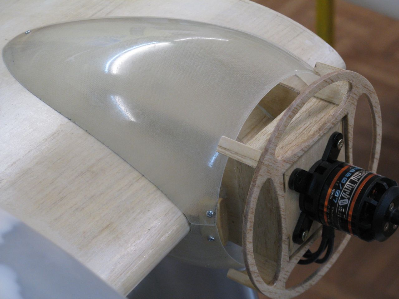

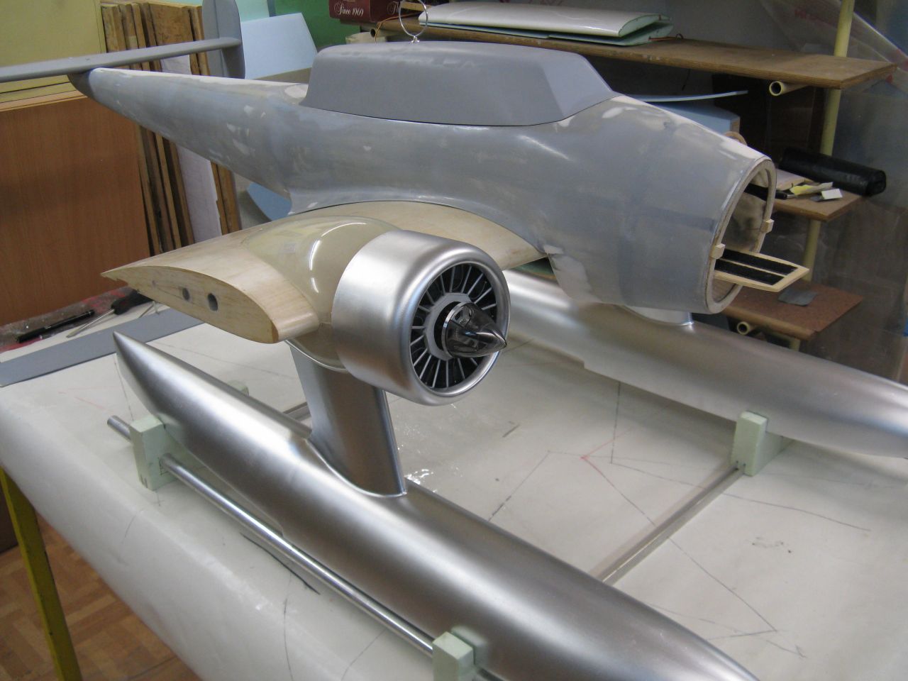

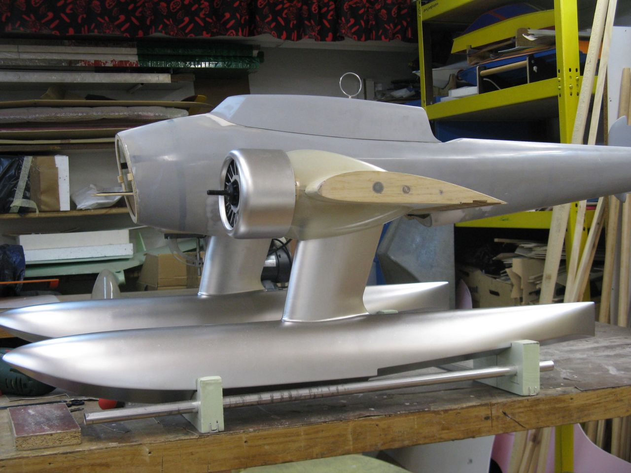

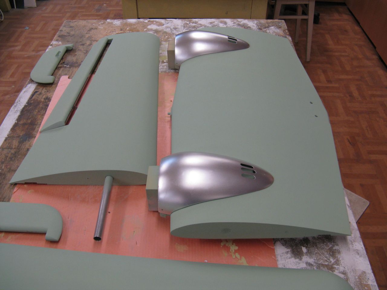

Trochę gimnastyki było z dopasowaniem osłon silników, przez które przechodziło mocowanie pływaków do skrzydeł. Początkowo chciałem przeciąć osłonę na pół, ale potem doszedłem do wniosku, że będzie ładniej jak wytnę otwór w kształcie kropli i przez niego włożę pływak.

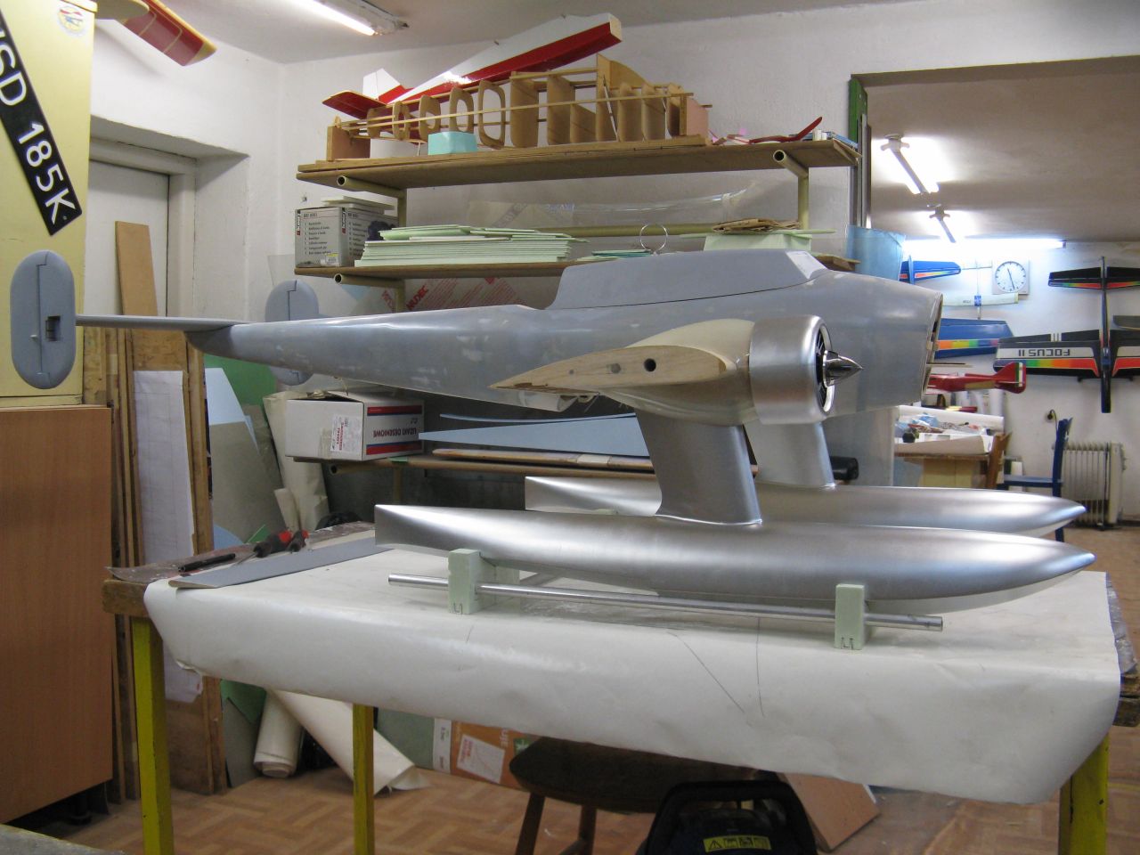

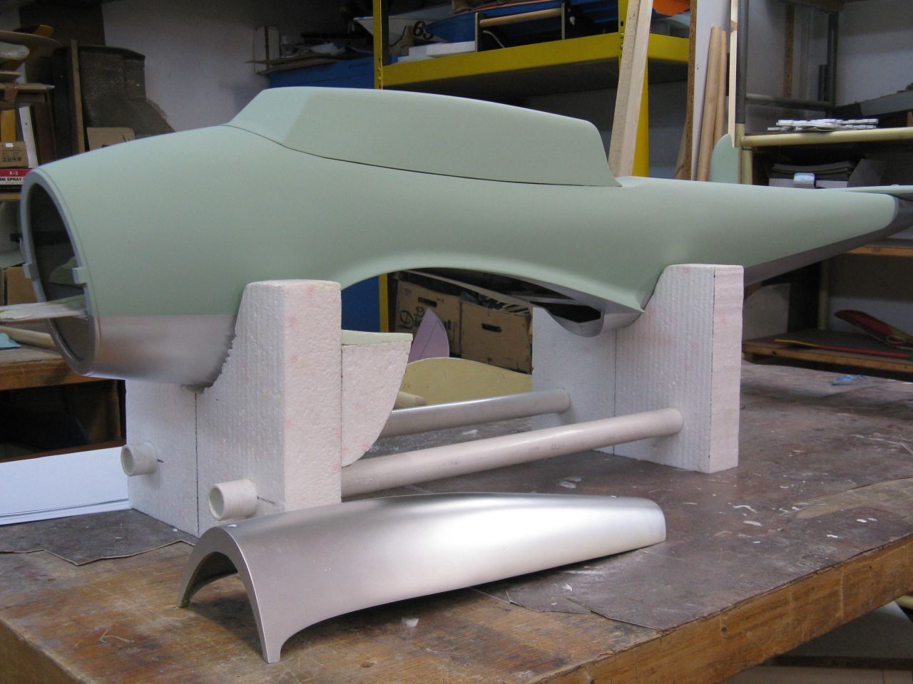

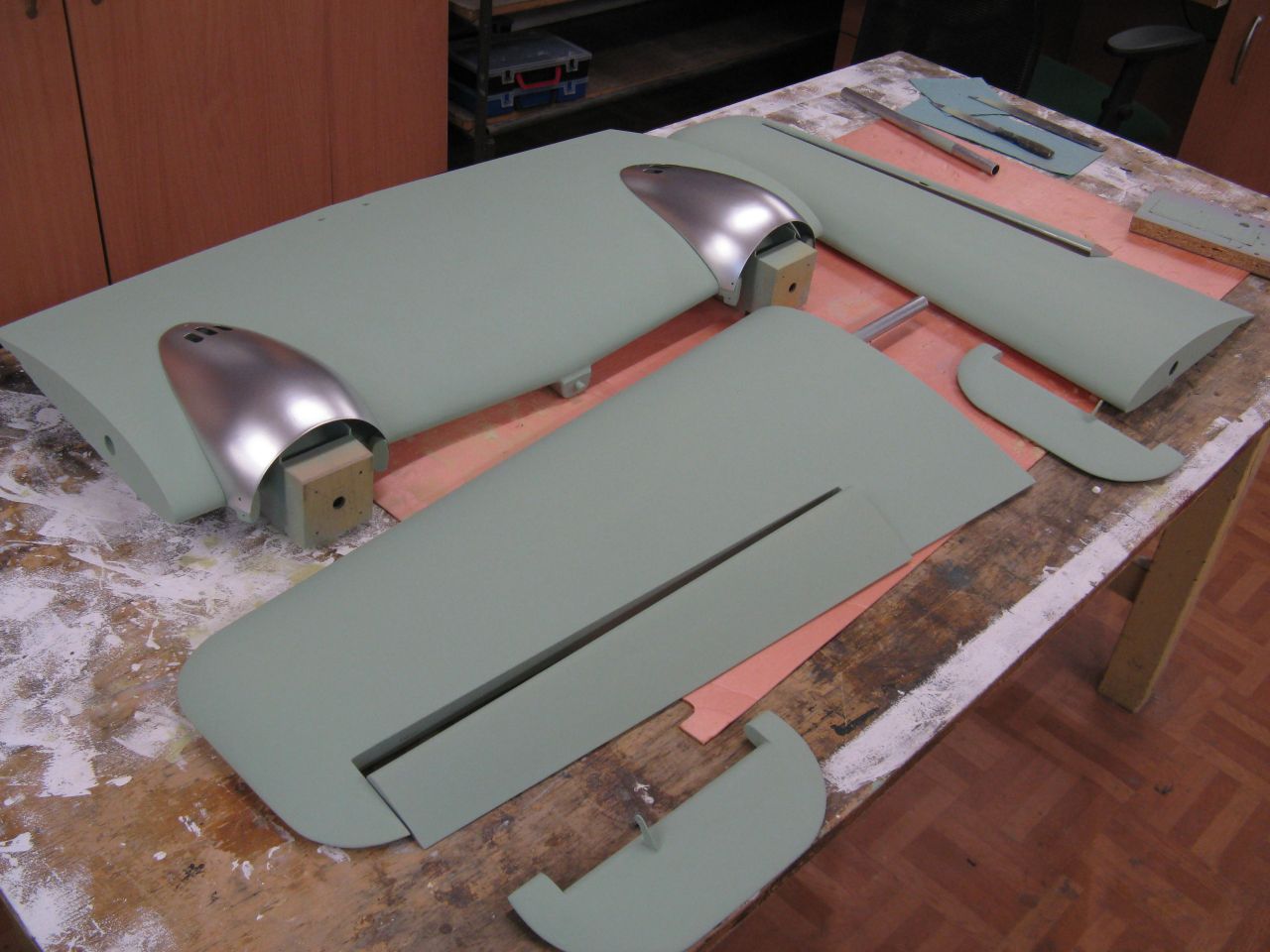

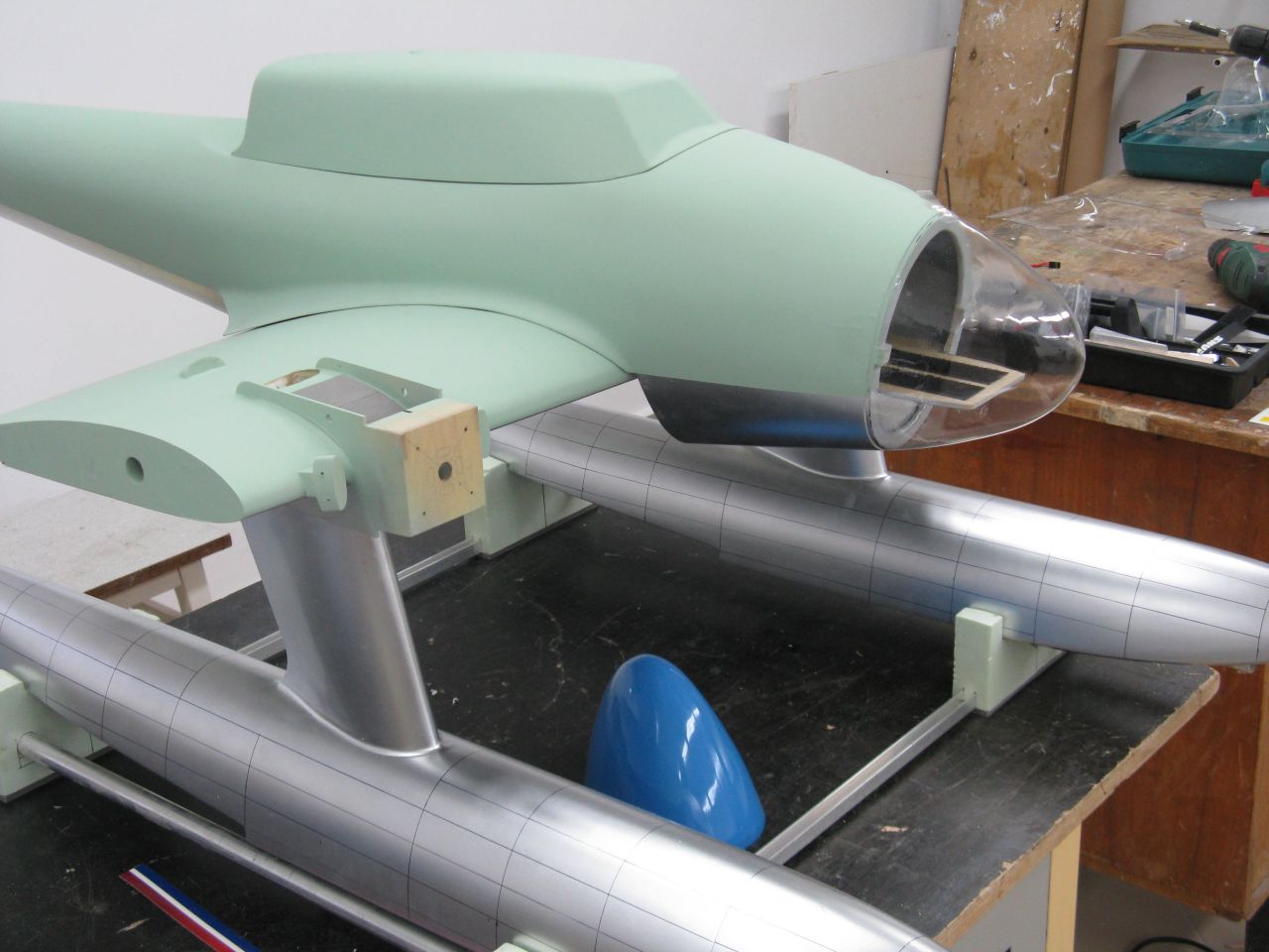

Wracając do modelu - Pomijając fakt, że nikt nie wie jak powinien wyglądać RWD-22, bo go po prostu nie było, to kwestia malowania jest nie mniej enigmatyczna. Tak jak w przypadku polskiego khaki, tak i barwa samolotów lotnictwa morskiego jest trudna do zdefiniowania. Według materiałów do których dotarłem, jest to kolor określany w tabeli barw Federal Standard jako FS 34410 (szarozielony). Oczywiście żeby było trudniej - żadna modelarska firma produkująca farbki, nie robi takiego koloru, bo i po co? Żaden sprzęt w czasie IIWŚ nie był malowany tym kolorem, tylko ponoć nasze wodnosamoloty. Trzeba więc go zrobić i do tego celu należy zmieszać ze sobą 4 różne kolory Humbrola w odpowiednich proporcjach: 6 cz.- H90, 5 cz.- H34, 1 cz.- H76, 1cz.- H64.
Da to w przybliżeniu taki odcień jak jest potrzebny. Podobno tak były malowane wodnosamoloty Lublin R VIII, R XIII i dwusilnikowy R XX. Malowanie pokazane na modelu kartonowym CardPlane jako kamuflaż dwubarwny jest dla mnie osobiście mało wiarygodne. Może i atrakcyjny, ale już samo określenie jednego koloru (FS 34410) było niezłą łamigłówką, natomiast zdefiniowanie drugiej barwy kamuflażu, to już wróżenie z fusów. Kolejną kwestią jest kolor spodu. Lublin R XIII był malowany na srebrno wraz z osłonami silnika i pływakami, pozostałe Lubliny - w całości na szarozielono oprócz pływaków. Może ktoś podpowie jak podejść do tego tematu?

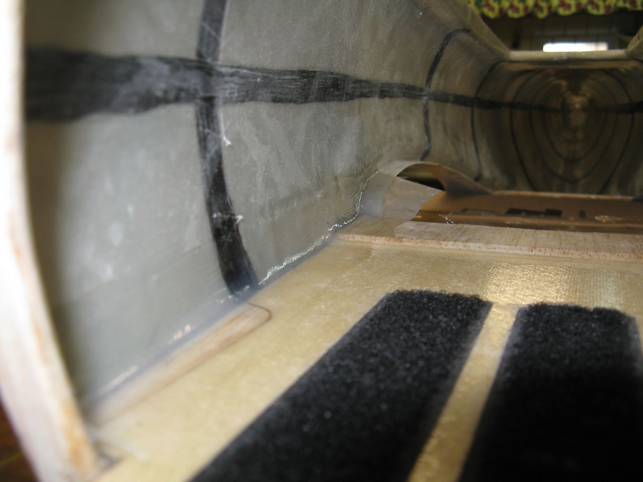

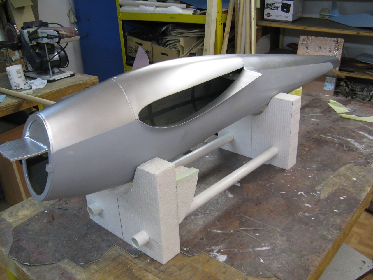

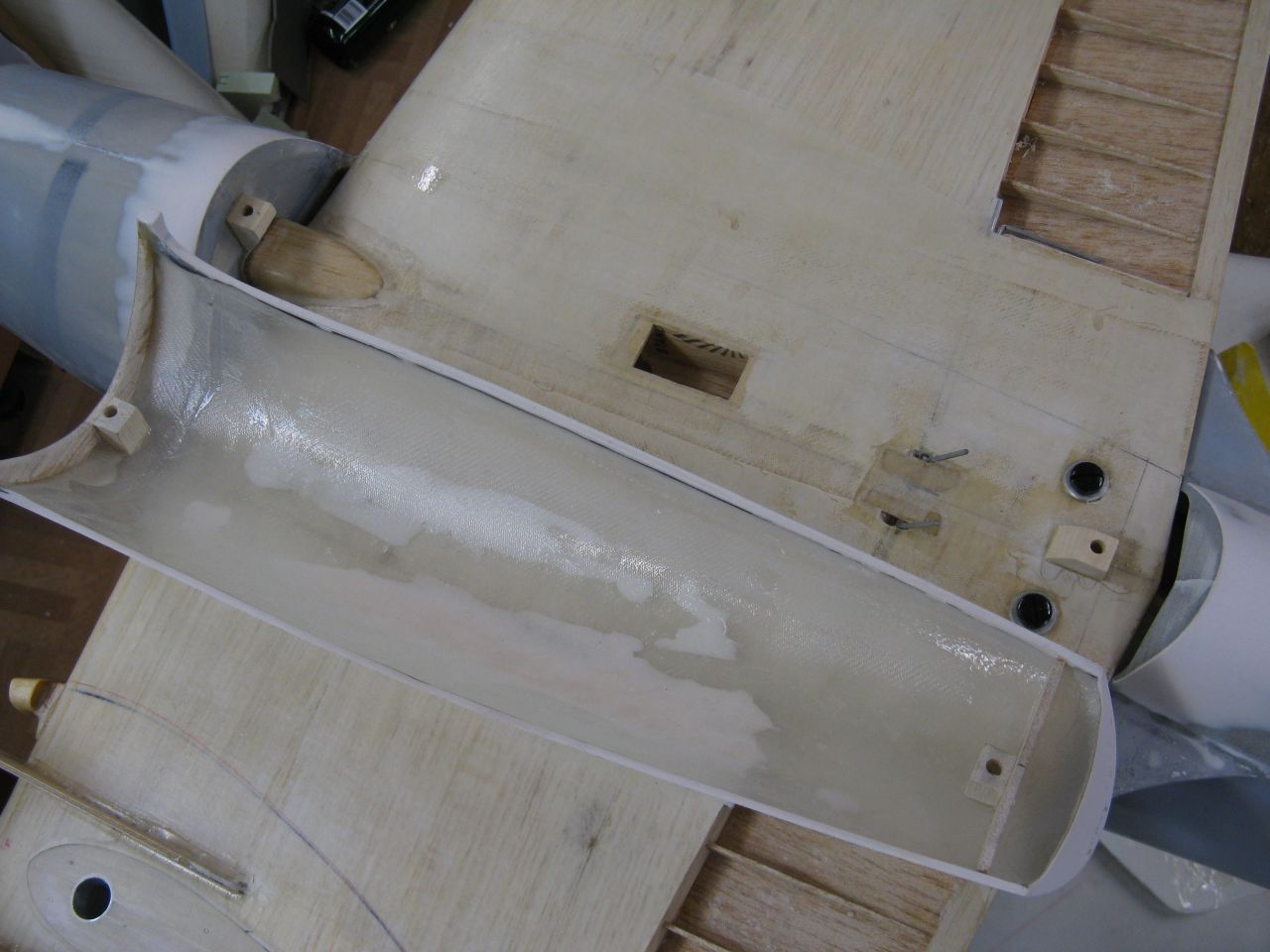

Mocowanie kabiny zrobiłem klasycznie, czyli kołeczek z przodu i dwa magnesy neodymowe z tyłu. Wklejona wręga ze styroduru z naklejoną gąbką dociska pokrywę kadłuba i zabezpiecza ją przed samoczynnym otwarciem

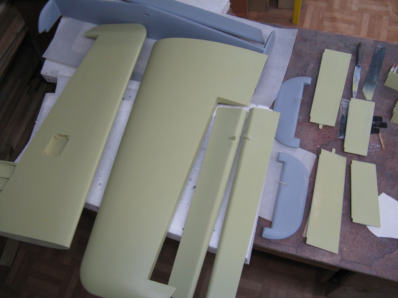

Trochę prac zajmujących dużo czasu z mizernym efektem wizualnym :D , czyli pasowanie części.

Początkowo chciałem półkę na akumulatory zrobić przykręcaną aby mieć możliwość wykonania reflektora do lądowania jak w Łosiu. Zrobiłem już nawet elementy mocujące, ale doszedłem do wniosku, że wklejenie tej półki przyniesie większą korzyść niż zrobienie reflektora ;) . Po pierwsze - wzmocni zdecydowanie przód stając się elementem konstrukcyjnym trwale związanym z bokami kadłuba tym samym usztywniając konstrukcję, po drugie - uprości procedurę montażu półki bo odpadnie kwestia gimnastyki z tulejkami, śrubkami i innymi nieprzewidzianymi historiami, po trzecie - stworzy zamkniętą i szczelną przestrzeń z przodu kadłuba. Dlatego też wkleiłem półkę i zalaminowałem połączenie paskami tkaniny 48g.

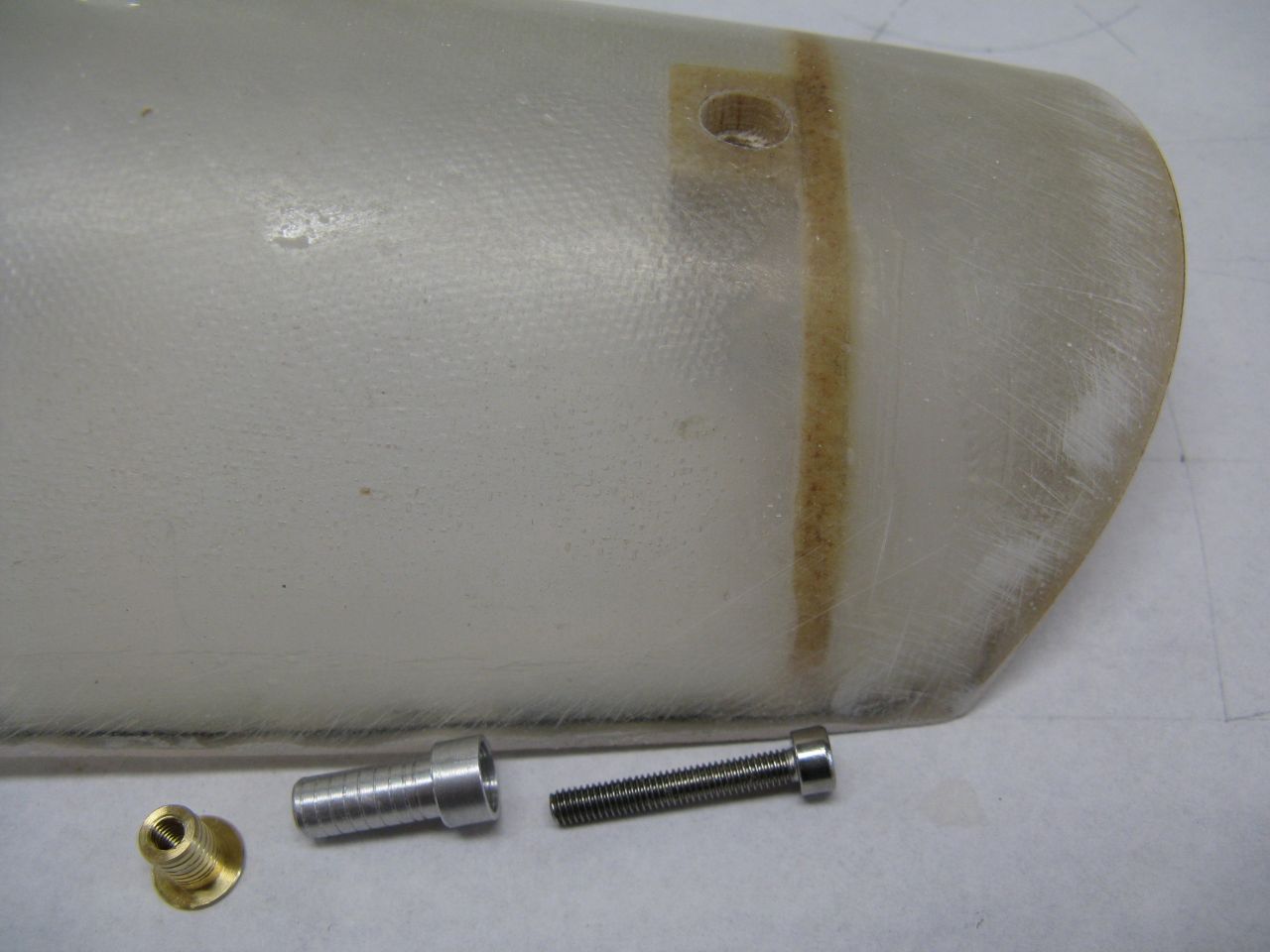

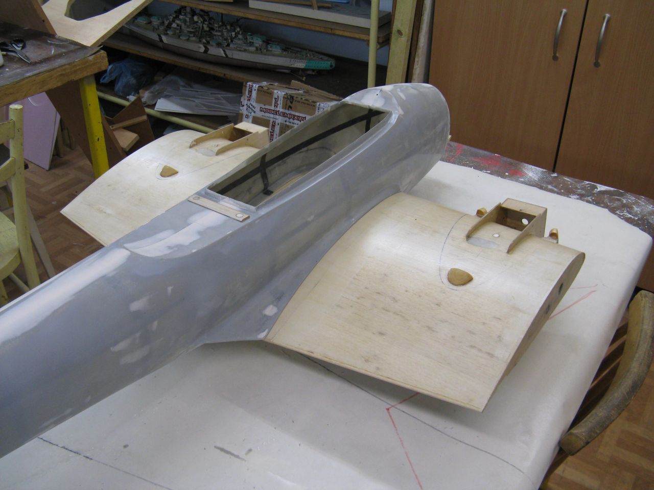

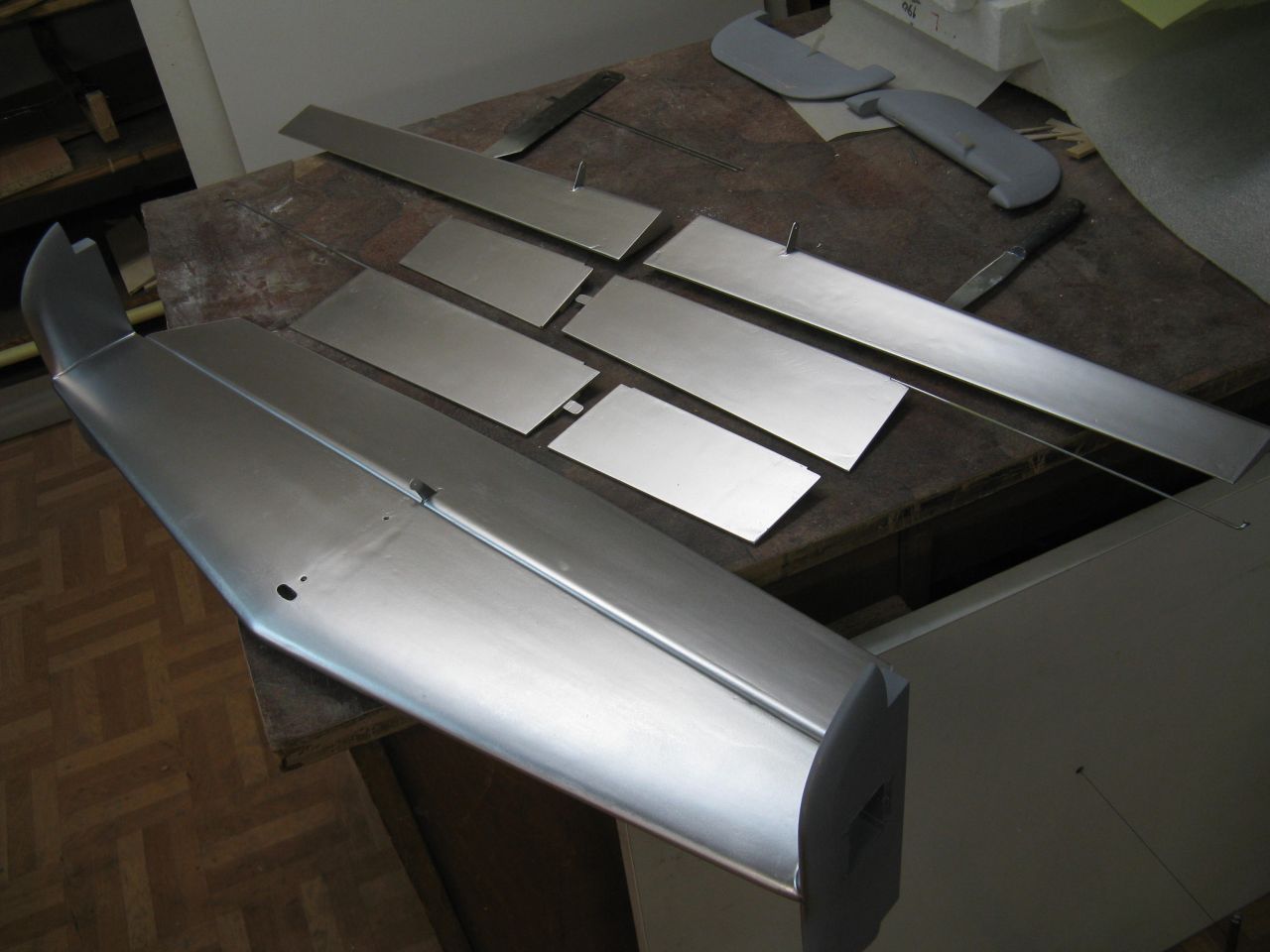

Do zamontowania elementu kadłuba pod skrzydłem, zrobiłem tulejki prowadzące z duralu (wklejone w spód kadłuba) i nagwintowane tulejki z mosiądzu jako nakrętki.

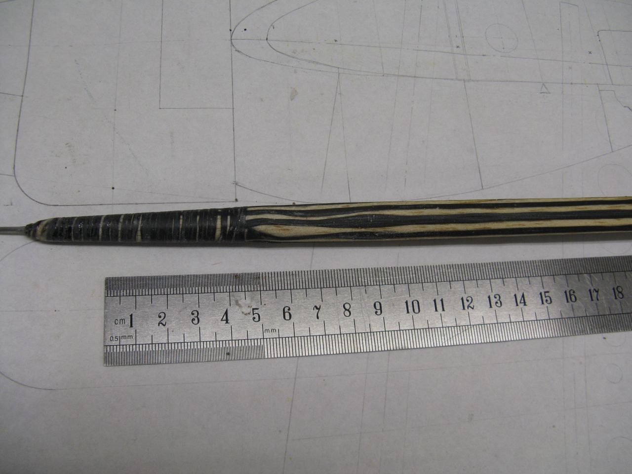

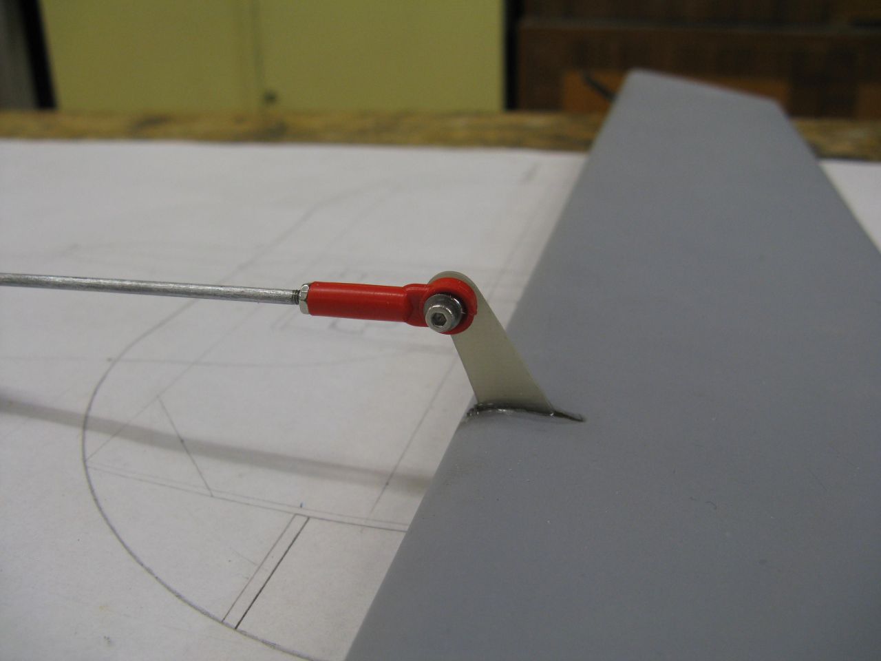

Napęd steru wysokości jest realizowany dość długim (1000mm), sztywnym popychaczem wykonanym z listwy balsowej 13mm zeszlifowanej na ośmiokąt i wzmocnionej rowingiem węglowym. Całość bardzo lekka i sztywna. Snap kulowy dokręcony do dźwigni śrubką nierdzewną M2.

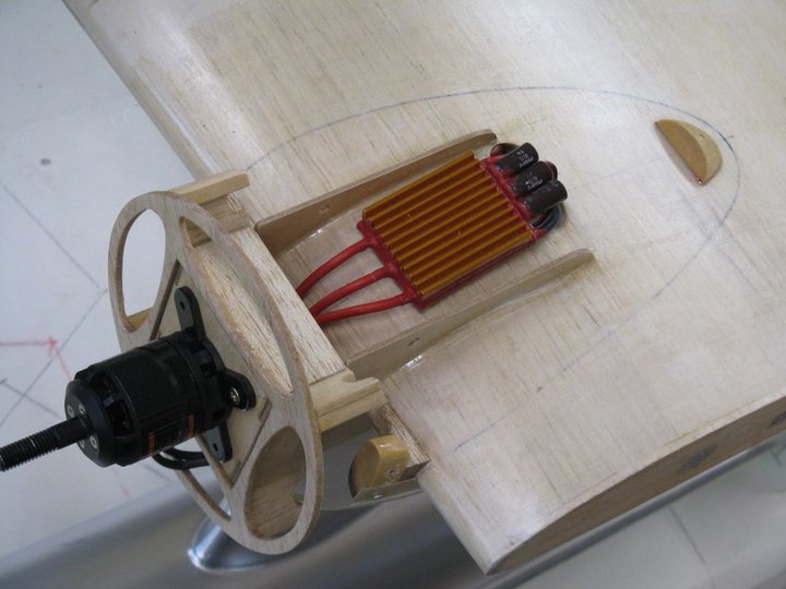

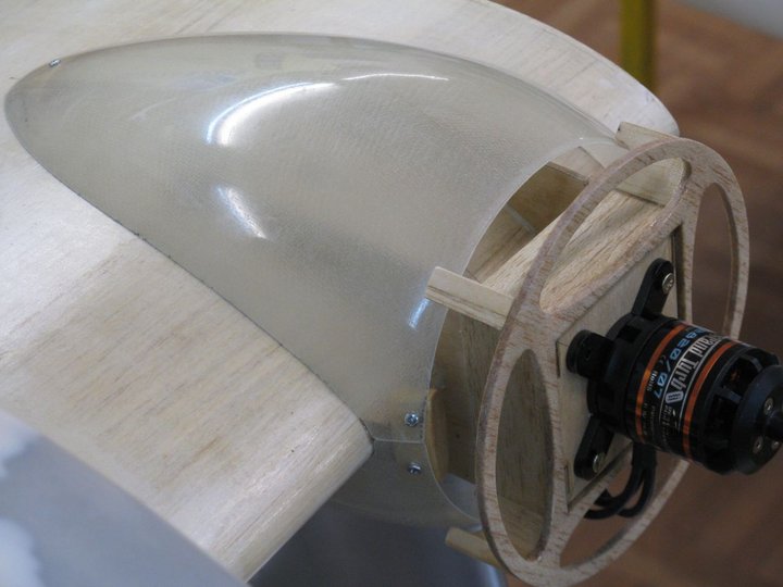

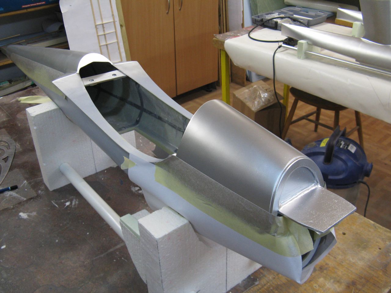

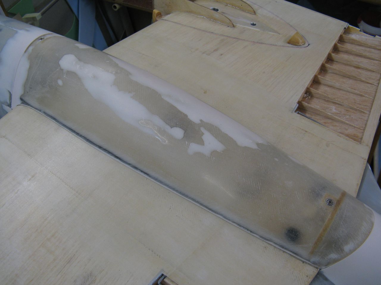

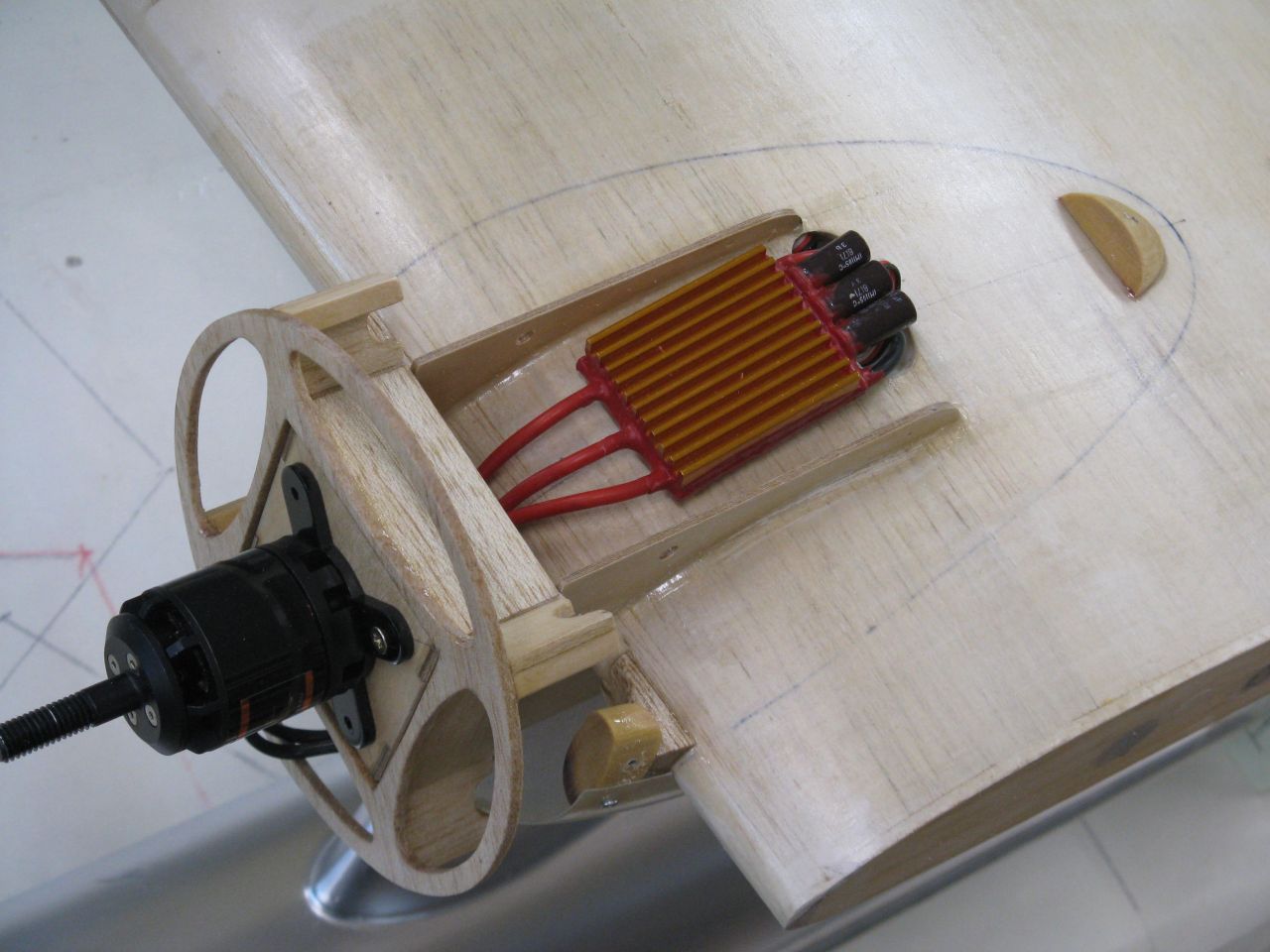

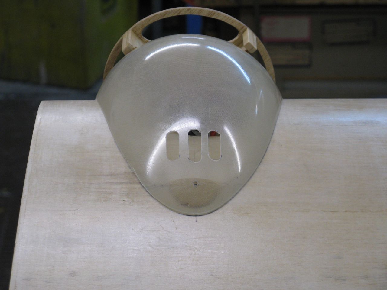

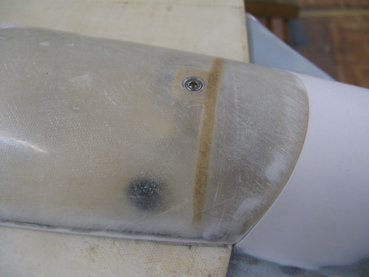

Laminatowe owiewki silników mocowane są przy pomocy wkrętów . Być może nie jest to rozwiązanie zbyt ambitne, ale za to najprostsze i skuteczne. Aby nie "usmażyć" regulatorów, wykonałem otwory wentylacyjne w owiewkach.

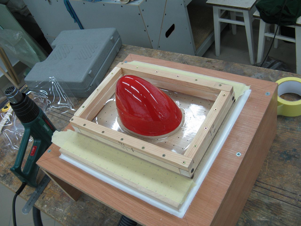

Podziwiam, podziwiam. Praktycznie nie ma do czego się przyczepić. Model wyjątkowo starannie budowany. Jednak szkoda, że przy tym wykonaniu nie będzie miał oszklenia. Domyślam się, że przeważyły tutaj względy praktyczne związane ze szczelnością. Jednak nic straconego. Kopyto już jest. Kabinka to element zawsze mocno wyeksponowany i warto żeby była przezroczysta. Co to za srebrna farba? Podkład?
