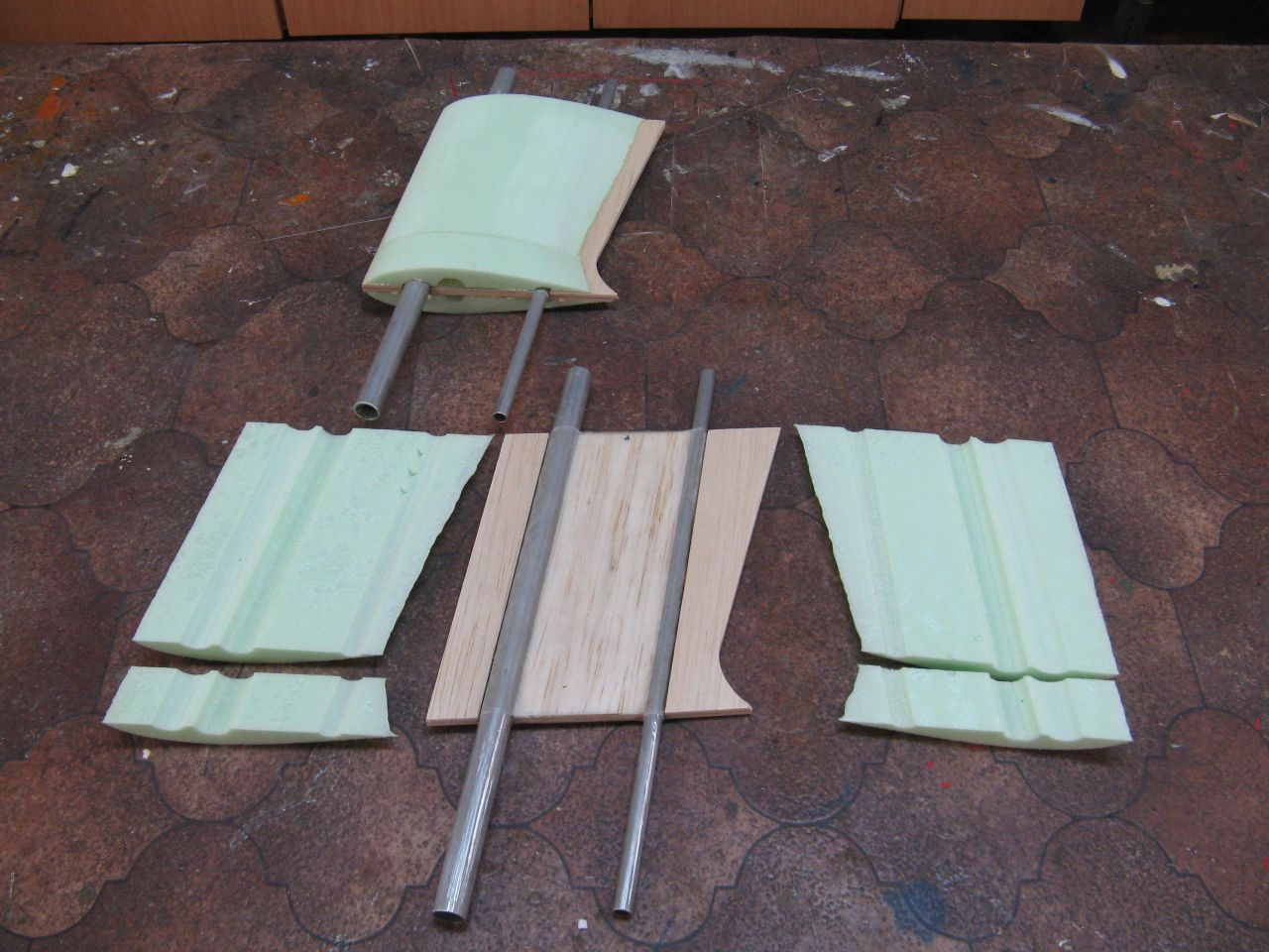

Autor:  kesto [ 3 wrz 2013, o 14:49 ]
Tytuł:  Re: RWD-22 polski wodnosamolot z 1939r.
Koniec wakacji i czas zająć się modelem:
db59a14310502ff6med.jpg [ 25.72 KiB | Przeglądany 2614 razy ]
be5aec91f9dd14f5med.jpg [ 30.67 KiB | Przeglądany 2614 razy ]
ae9dafbb51a8400cmed.jpg [ 33.4 KiB | Przeglądany 2614 razy ]
bca2522459de28a3med.jpg [ 36.58 KiB | Przeglądany 2614 razy ]
Jutro postaram się odformować.

Autor:  kesto [ 6 wrz 2013, o 10:23 ]
Forma i wyrób:
3703a4c890545739med.jpg [ 31.14 KiB | Przeglądany 2614 razy ]
ceb52efefcb0df03med.jpg [ 26.79 KiB | Przeglądany 2614 razy ]
e08e6722724784e8med.jpg [ 28.21 KiB | Przeglądany 2614 razy ]
014ab8b21f163fe5med.jpg [ 25.09 KiB | Przeglądany 2614 razy ]
