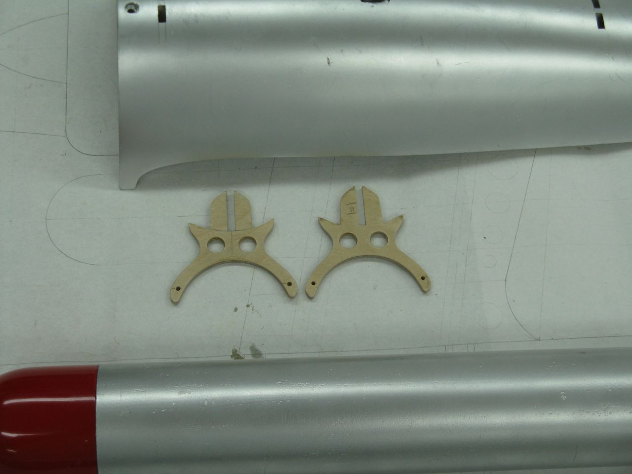

Powalczyłem trochę z mechanizmem zrzutu torpedy. Początkowo chciałem zakupić coś gotowego, ale w końcu doszedłem do wniosku, że takie ustrojstwo to ja mogę sam wyrzeźbić. Oczywiście konstrukcja jest jak najprostsza, a działanie niezawodne (mam nadzieję). :mrgreen:

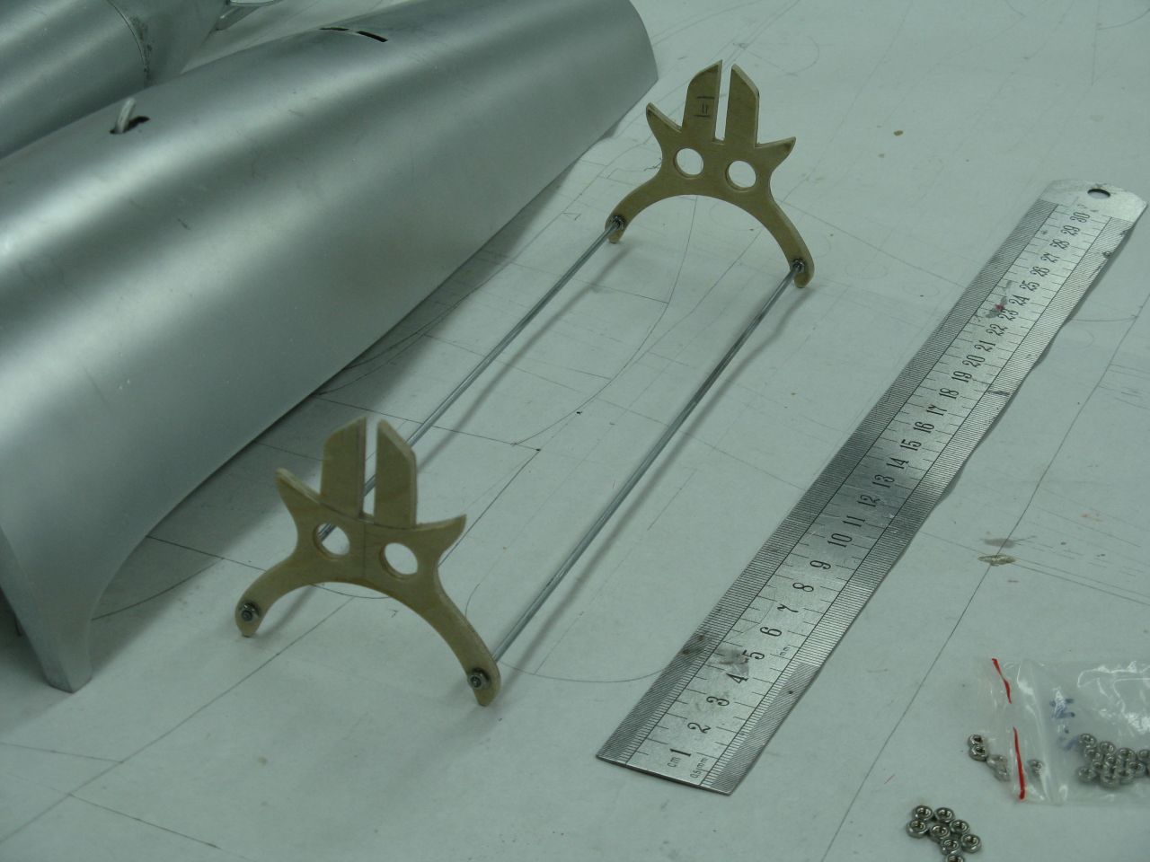

Teraz trochę prac nad mocowaniem torpedy. Elementy sklejkowe wycięte są z dwóch warstw sklejki 1,5mm sklejonych ze sobą pod kątem 90stopni, aby zachować sztywność ramion podtrzymujących torpedę. Dodatkową są skręcone szpilkami ze szprych.

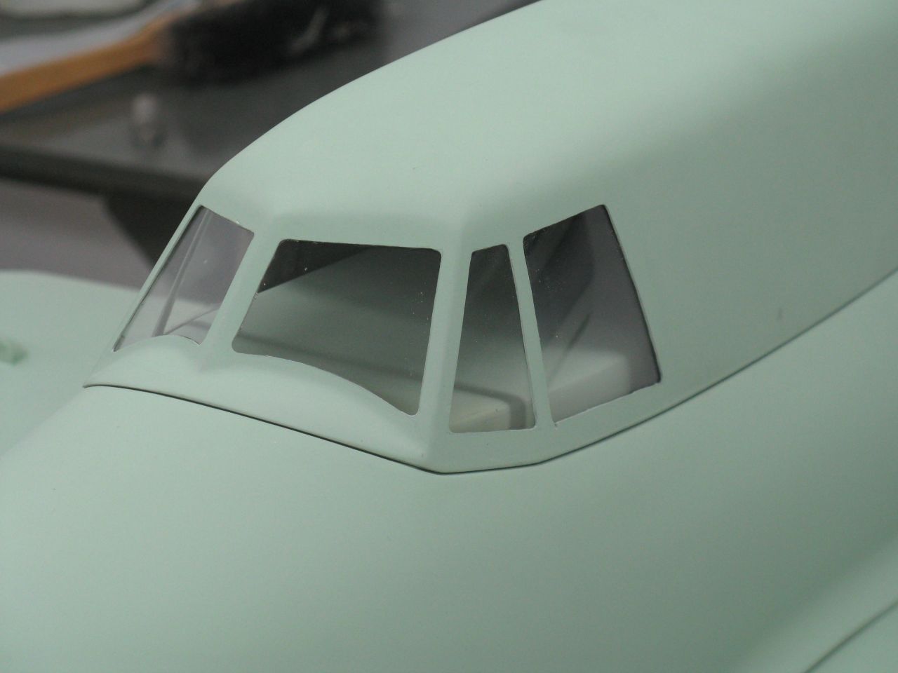

Oszklenie kabiny pilota wklejone.

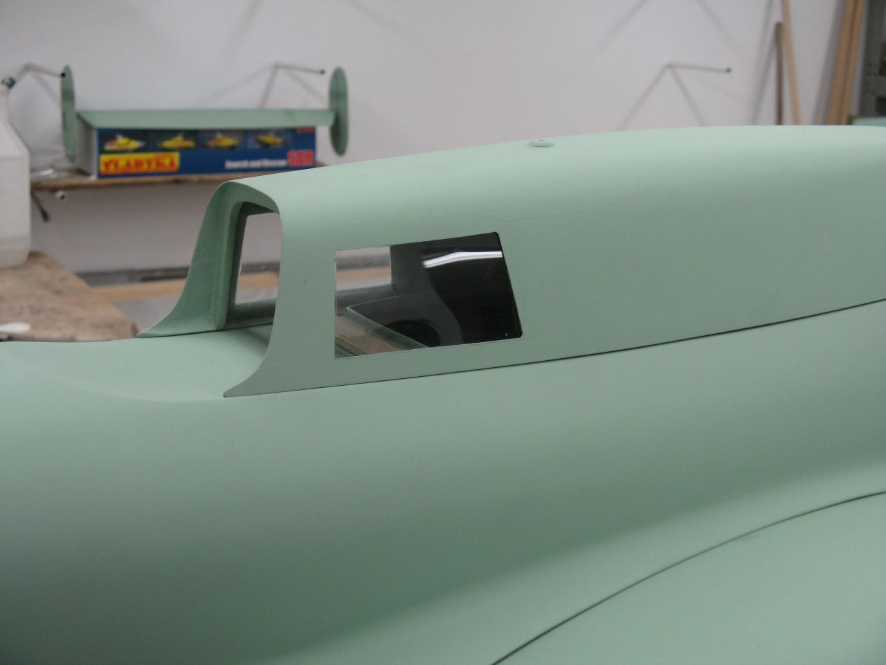

Zmodyfikowałem trochę kadłub wycinając miejsce dla strzelca. Aby model nie brał tędy wody musiałem wykonać zamkniętą wannę z balsy zalaminowanej dwustronnie tkaniną 48g.
