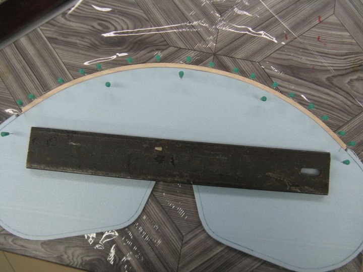

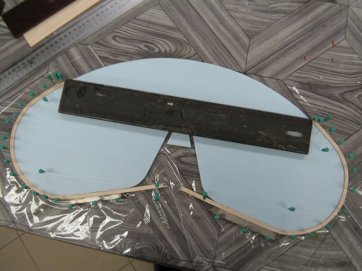

Czas na stateczniki. Lamelowanie krawędzi.
r4.jpg [ 314.56 KiB | Przeglądany 49069 razy ]
r5.jpg [ 341.88 KiB | Przeglądany 49069 razy ]
r6.jpg [ 390.37 KiB | Przeglądany 49069 razy ]
Krzysiek

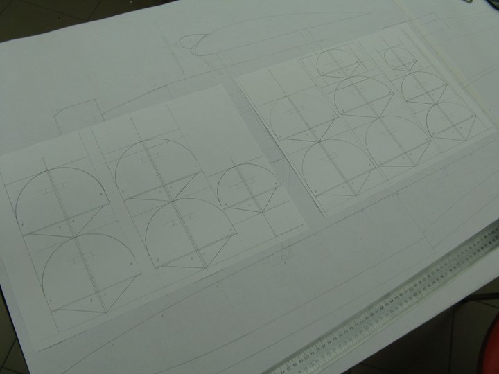

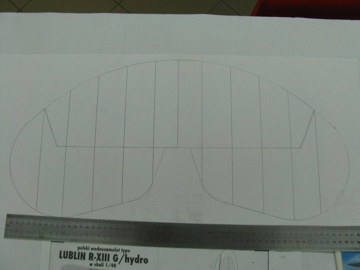

Początek żmudnej roboty nad kopytem do formy na pływaki. Rysowanie planów, przekrojów i... weryfikacja wszystkiego na podstawie dostępnych zdjęć oryginału. Jak zwykle okazuje się, że nie ma dokładnych planów tylko lepsze lub gorsze przedruki tych samych rysunków. :roll:
r7.jpg [ 162.73 KiB | Przeglądany 48726 razy ]
r10.jpg [ 169.19 KiB | Przeglądany 48726 razy ]
r8.jpg [ 172.61 KiB | Przeglądany 48726 razy ]
r9.jpg [ 158.8 KiB | Przeglądany 48726 razy ]
Krzysiek

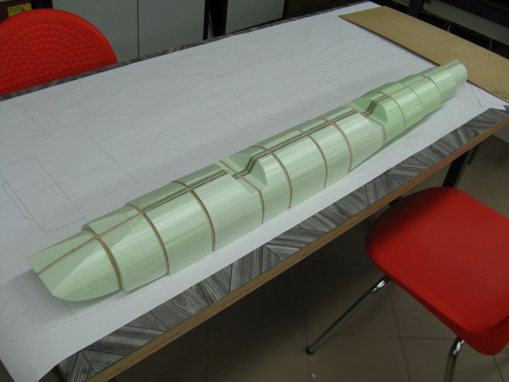

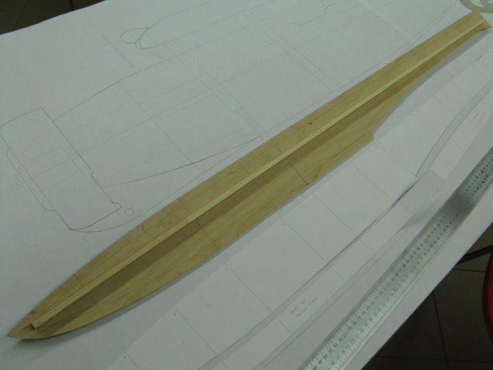

Dalsze prace nad pływakiem:
r11.jpg [ 195.92 KiB | Przeglądany 48663 razy ]
r12.jpg [ 213.52 KiB | Przeglądany 48663 razy ]
r13.jpg [ 201.27 KiB | Przeglądany 48663 razy ]
Krzysiek
