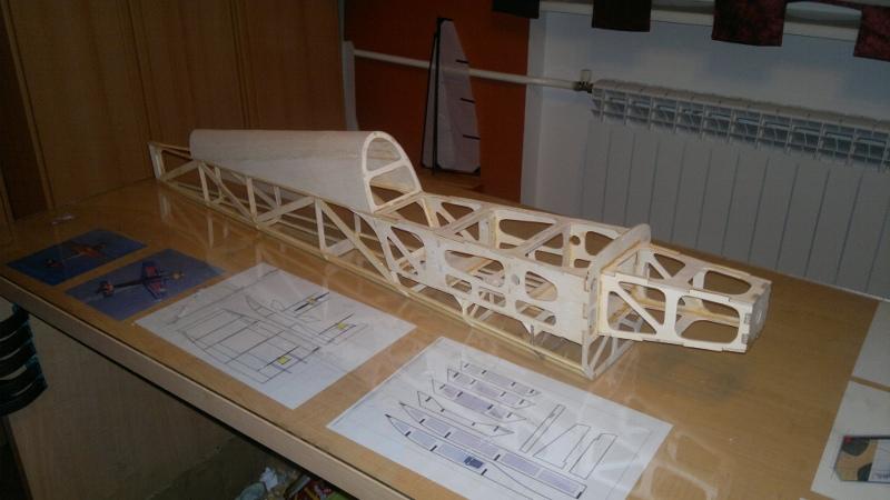

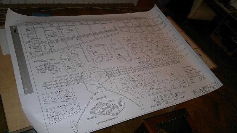

bazuje na planach autorstwa A. Kobyłeckiego które zostały nieco powiększone ;)
201112011211.jpg [ 53.46 KiB | Przeglądany 2466 razy ]

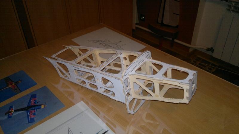

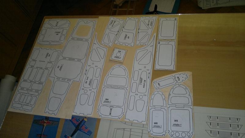

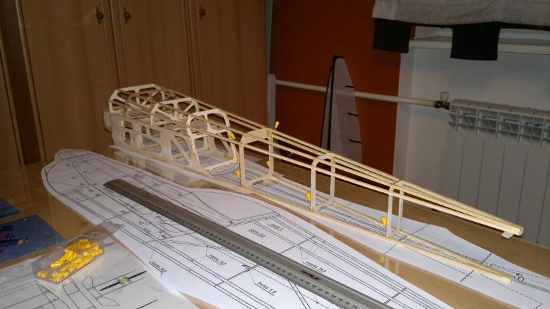

sklejka 5mm , 3mm i 2mm
201112021213.jpg [ 54.43 KiB | Przeglądany 2466 razy ]
201112031216.jpg [ 47.55 KiB | Przeglądany 2466 razy ]
całość trochę pancerna i ciężka ale to prototyp :lol:

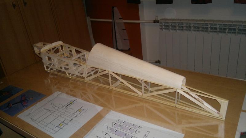

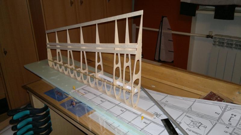

garb z 1,5mm balsy
201112091237.jpg [ 50.18 KiB | Przeglądany 2466 razy ]
201112091238.jpg [ 45.84 KiB | Przeglądany 2466 razy ]

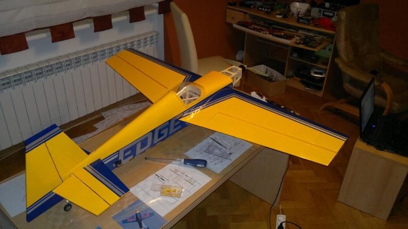

stery z 6mm balsy, rura 10-12mm alu ponoć pa7, kieszeń z papieru szybka kabinki z butelki
201112161251.jpg [ 56.04 KiB | Przeglądany 2466 razy ]

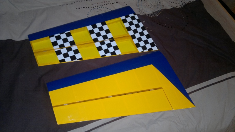

kieszeń przedłużona w stosunku do tego co jest na planach keson i nakładki z 1,5mm balsy żeberka po powiększeniu zakończenie miały grubości 5mm więc przedłużyłem linie i na długości żeberka zyskałem po 2 cm
201112311271.jpg [ 56.79 KiB | Przeglądany 2466 razy ]

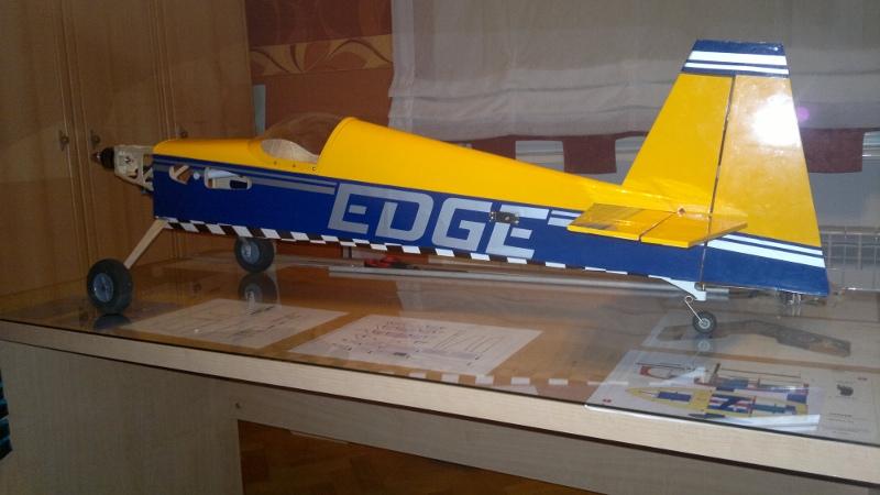

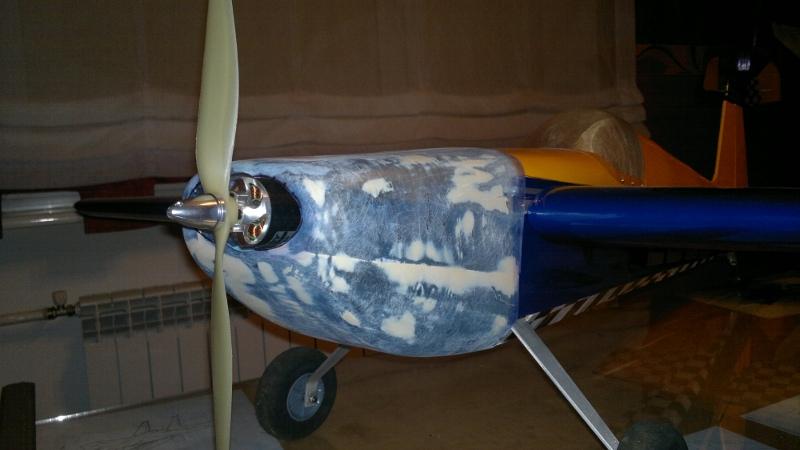

Pogoda w ubiegły weekend pozwoliła na oblot więc nie mając maski użyłem reklamówki do zaślepienia przodu normalnie z tym silnikiem używałem śmigła 13x8 ale kasując madmana w Wilczych laskach złamałem ostatnie i zostało tylko 13x4 a to stanowczo za mało.

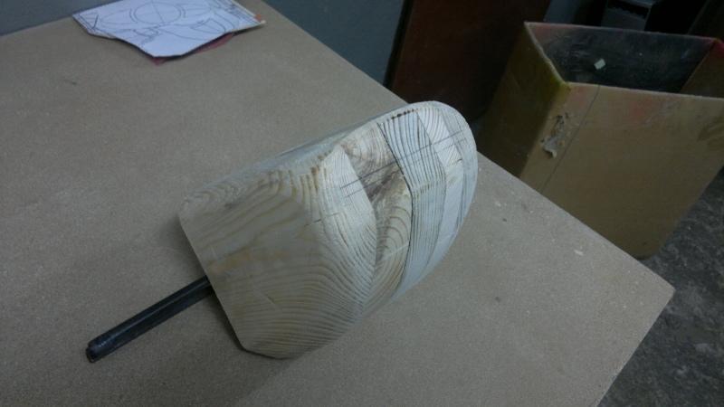

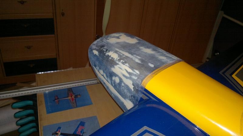

aktualnie walczę z kopytem na maskę
201201101288.jpg [ 48.63 KiB | Przeglądany 2466 razy ]
http://img815.imageshack.us/img815/633/201201101294.jpg
201201101296.jpg [ 41.61 KiB | Przeglądany 2466 razy ]

Piękna robota, a kopyto pod "mordkę" świetnie wystrugane. Pewnie jeszcze się pojawi odwzorowanie wlotów jak się nie mylę. Mam pytanko. Czy plany gdzieś są dostępne, czy tylko u pana A. Kobyłeckiego ? I w jakiej formie ?

Plany tu modelarz 9-10/2010.
opis tu
http://pfmrc.eu/viewtopic.php?t=1560&po ... sc&start=0

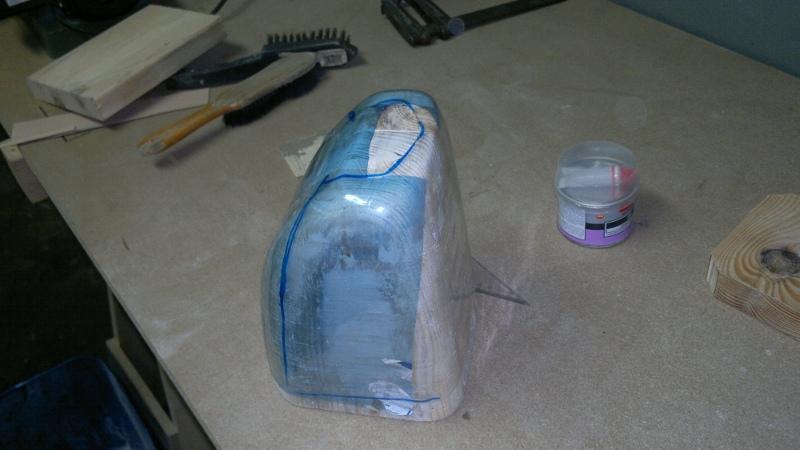

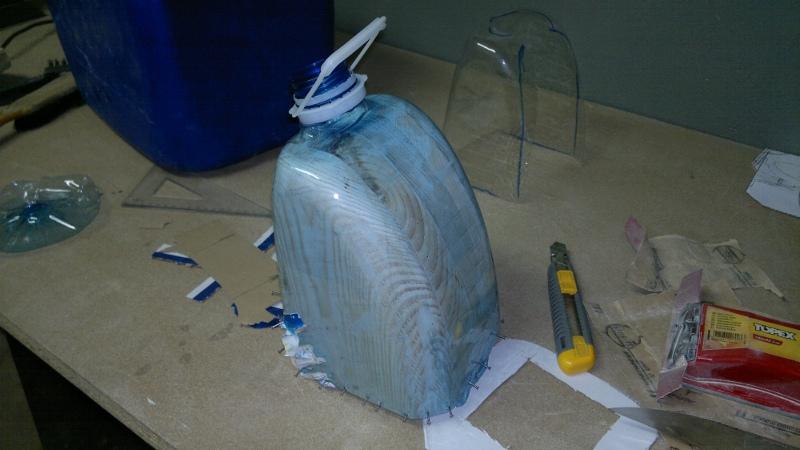

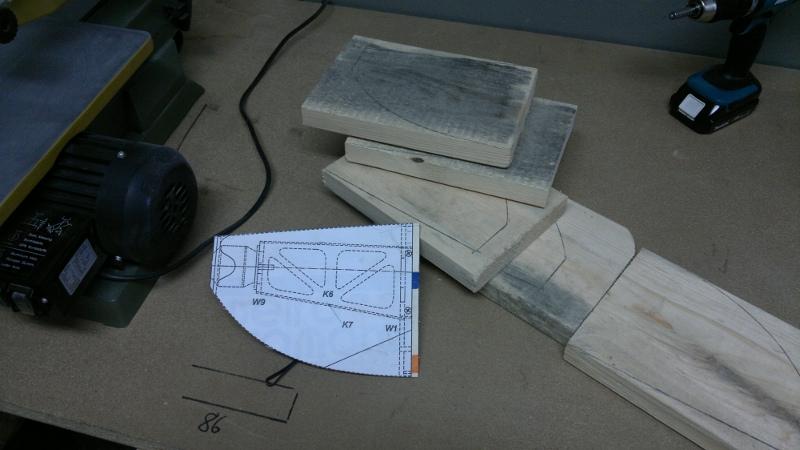

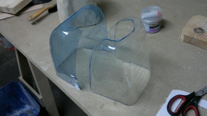

Odnośnie maski zrobienie wlotów na kopycie odpada bo maskę robię z butelek obkurczając opalarką i wychodzi to w miarę dobrze
201201111299.jpg [ 47.76 KiB | Przeglądany 2466 razy ]
201201111302.jpg [ 46.63 KiB | Przeglądany 2466 razy ]
201201111300.jpg [ 45.63 KiB | Przeglądany 2466 razy ]
