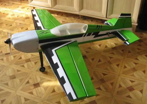

Oklejanie identyczne jak mój nieodżałowany Velox
Pozdrawiam Sławomir

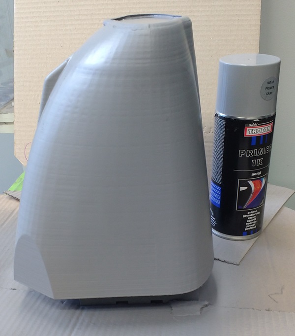

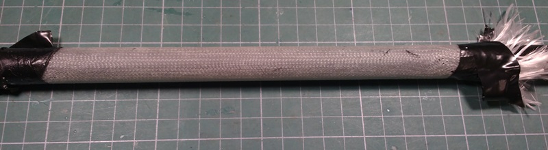

Zacząłem od moim zdaniem najtrudniejszego etapu, kopyto maski na formę.
Wydrukowane, szpachla zamówiona. Kopyto powiększone na grubość przyszłego laminatu, aby ładnie naszła na kadłub. Spasowane na pierwszą wręge.
2 kopyto maski.jpg [ 89.53 KiB | Przeglądany 29659 razy ]
Oraz test wykonania rurki z rękawa według opisu Sławka. Na pierwszy ogień poszła rurka do kadłuba, bo najkrótsza.
Zeszła bez problemu, papier do pieczenia odszedł bez problemu.
3 rurka test.jpg [ 69.42 KiB | Przeglądany 29659 razy ]
Pozdrawiam Sławomir

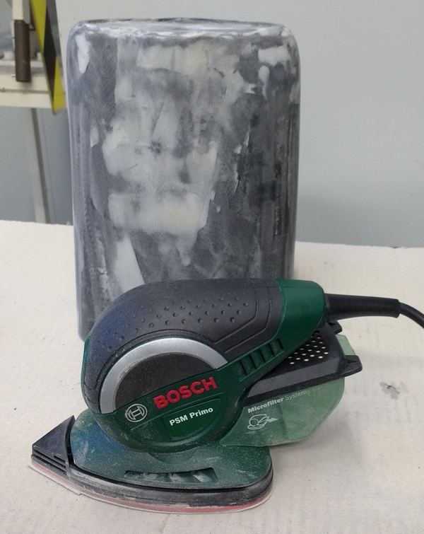

Serwa jadą. Kopyto się szlifuje. Polecam taka ręczną szlifierke, bez problemu się szlifuje kadłuby balsowe i kesony. Jest naprawdę bardzo lekka i delikatna.

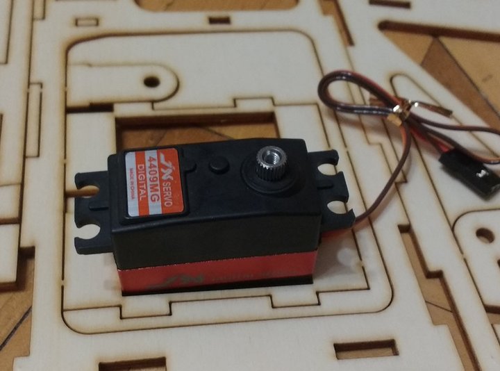

Dotarły serwa na lotki JX PDI-4409MG 9KG zakupiłem je po 44,61zł.
Sporo modeli na nich widzę i właściciele byli zadowoleni. Na razie sprawdziłem, centrowanie ok, siła i szybkość bardzo duża.
I idealnie pasują pod mocowanie serwa lotki.

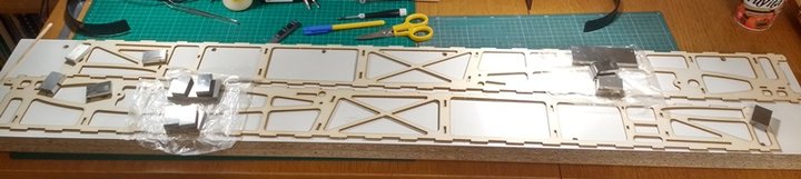

Boki się kleją. Deska montażowa to płyta meblowa podwójna skręcona i sprawdzona płaskość. Niestety nie mam takiej pięknej deski lipowej.

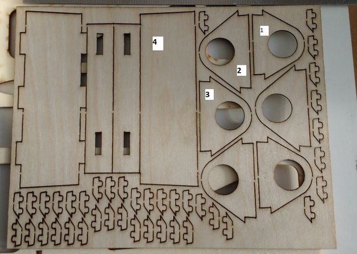

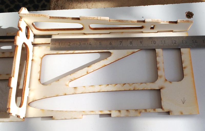

Oraz gdzie wkleić te wzmocnienia ze sklejki 0.8mm są 3 różne pary (skrzydła? Raczej na pewno tam by mi pasowało). Bo w kadłubie nigdzie nie pasują i nie widać ich na zdjęciach.
Oraz numer 4 (4 elementy) wzmocnienie podwozia?
Sklejka 0.8.jpg [ 143.41 KiB | Przeglądany 27934 razy ]
Pozdrawiam Sławomir
Post: 5 sty 2020, o 14:29
Elementy 1, 2, 3 nakleja się na trzy pierwsze żeberka w skrzydłach. Wzmacniają one żeberka w miejscu przechodzenia rury łącznika przy okazji wiążąc tą rurę z sosnowymi dźwigarami. Nie pamiętam z której strony ale przyklej do żeberek jednego skrzydła i złóż samo skrzydło na sucho, zobaczysz czy masz żeberka prosto czy trzeba przekładać. Elementy 4 służą do oklejenia łoża podwozia zrobionego ze balsosklejki. Służą temu żeby nakrętki kłowe miały od góry oparcie a a od dołu w miejscu mocowania podwozia półka była wzmocniona. Natomiast dwa podłużne elementy ze sklejki z podłużnymi otworami to wzmocnienia kadłuba w miejscu jego łączenia z dwóch połówek, chyba jest to w okolicach 3 wręgi. Pasek pasuje tylko w jedną stronę.
Z tego co pamiętam to węgiel na dole ma sie kończyć 3mm przed końcem kadłuba a sztukowanie ma być w przedniej części- ciągłość płaskownika powinna być zachowana w tylnej części kadłuba. Górny płaskownik ma się kończyć tak jak u Ciebie. Obciążenia przejmuje garb i elementy statecznika pionowego
